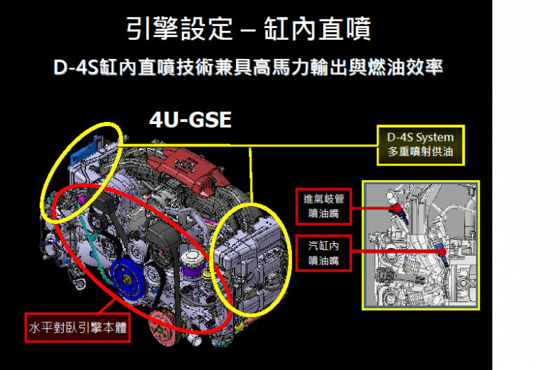

而86的引擎比較特殊,據目前的所得的消息,不能使用慣用的噴油嘴控制系統
HKS另外開發一個86專用的電腦(僅見於專用的機械增壓內)
希望再過一陣子會有更多對應的新商品啦

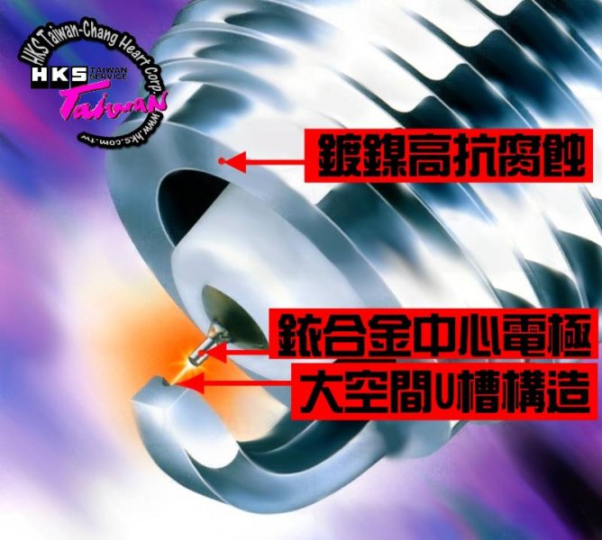

發表於 2012-10-5 21:00 | 顯示全部樓層
HKS 發表於 2012-10-5 12:30
稍微看了一下,我知道為何火星塞容易壞了!
請看下圖,它的作用原理除了增加電流外,還增加點火的次數
果然大廠的資源豐富......
多謝給我上了一課

補充一點
HKS大所提的86比較特殊,是因為採用雙燃油噴嘴的直噴系統
所以不能慣用一般車型的外掛電腦
改裝外掛式電腦,建議有動到進排氣系統,甚至改裝引擎本體套件,那外掛電腦就是打通任督二脈的關鍵
唯單純改裝外掛電腦效果有限(渦輪車提高增壓值除外)

 樓主| 發表於 2012-10-8 22:19 | 顯示全部樓層
本帖最後由 BR86Z 於 2012-10-9 10:35 編輯
HKS 發表於 2012-10-8 10:51
@kenji
謝謝
HKS大
可麻煩你,細說HKS火星塞的設計
讓大家可以增長見聞
借圖一下
大空間U槽構造的優點我想HKS會這樣設計,一定有其特殊的地方及道理
 樓主| 發表於 2012-10-9 10:39 | 顯示全部樓層
我舉NGK   IX 銥合金火星塞
極細的中心電極可以使點火更加的集中,因此可以更有效的將引擎的性能發揮,銥合金耐腐蝕、抗磨耗,不但可以節省燃油更可以提升愛車的性能。
斜面加工的外側電極,是為了使點火能更集中,因此在外側電極與中心電極的都採用特殊設計之下,IX銥合金火星塞能夠比一般型火星塞更能發揮出優異的性能。
