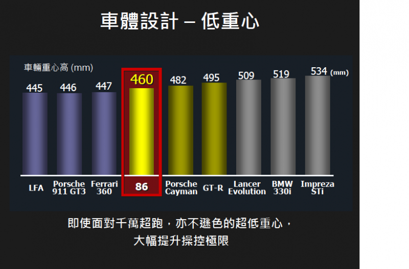

 樓主| 發表於 2012-9-19 20:00 | 顯示全部樓層
終於找到ㄌ

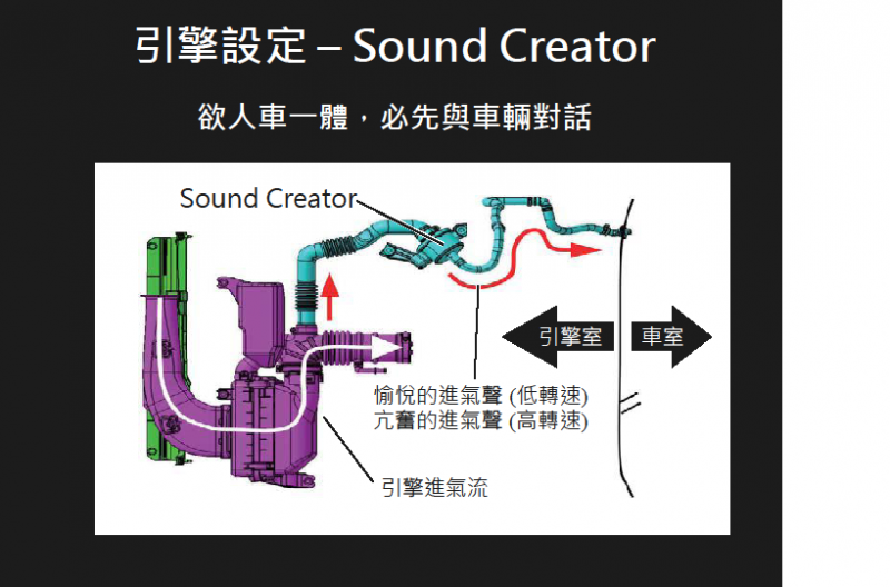

 樓主| 發表於 2012-9-19 20:11 | 顯示全部樓層
魚毛爸 發表於 2012-9-18 17:16
話說…昨天清水車聚…
想到一個最省的輕量化方法…
就是車主減肥…
還有一個省錢ㄉ減重方法
把Sound Creatorㄉ部分移除
車頭又可以減輕重量
不過進氣岐管需要換新

發表於 2012-9-19 20:57 | 顯示全部樓層
BR86Z 發表於 2012-9-19 20:11
還有一個省錢ㄉ減重方法
把Sound Creatorㄉ部分移除
不用換吧,把他堵起來不就好了?
這麼一堵,不但聲音更安靜,而且多了本來要通過sound creater 那端的通氣量
進氣效果搞不好更好一些,
                            我 亂猜的,需要實驗~~~有數據,有真相~~~
 樓主| 發表於 2012-9-19 23:02 | 顯示全部樓層
terenemily 發表於 2012-9-19 20:57
不用換吧,把他堵起來不就好了?
這麼一堵,不但聲音更安靜,而且多了本來要通過sound creater 那端的通氣量 ...
tere大
那就試試看ㄌ唷
有幾家改裝廠(日本)
確實是把它拔除
try&error
