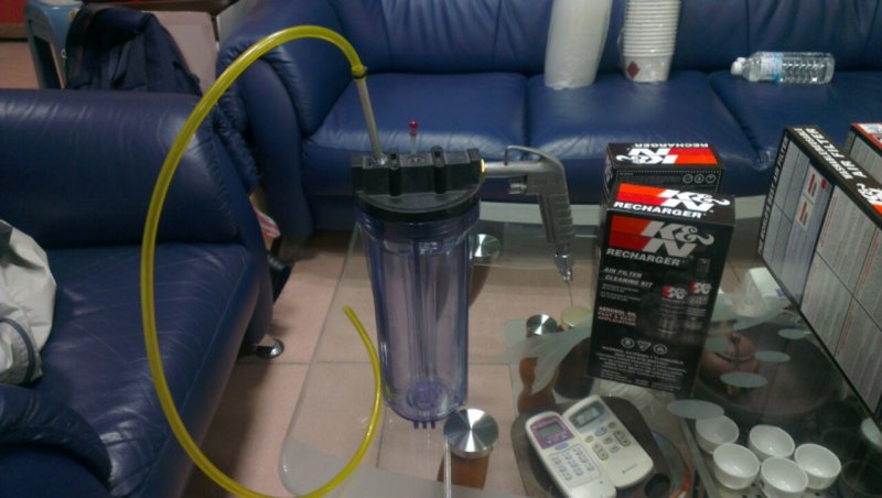

差速器油DIY更換 之灌油工具很重要~~
發表於 2013-3-29 10:42 | 顯示全部樓層
其實還是要早一點換   一個觀念   雖然換下來的油很乾淨  你知道原廠用的油品質如何  用膝蓋想都知道
為了要確定有保護[站上有車友形容洩油螺絲髒汙程度]   還是早一點換
不要等掛點了  再來想省那不到1500元的差速器專用油幹什麼
發表於 2013-3-29 11:11 | 顯示全部樓層

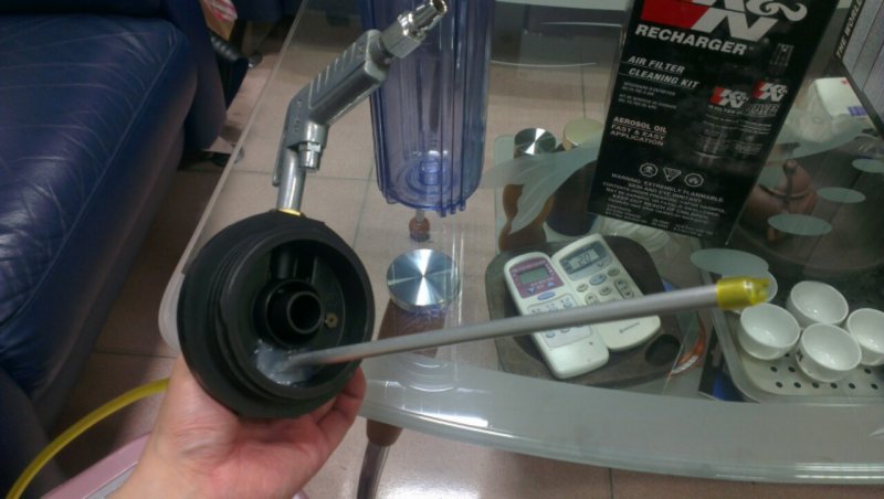

這個加油工具 其實不會難做只要一點點小東西  五金行也買的到
是用正壓 把油推出去
用RO透明罐  可以先做好容量刻度
可以準確地加入正確油量
有興趣DIY換油的 可以跟我說 我在板橋
