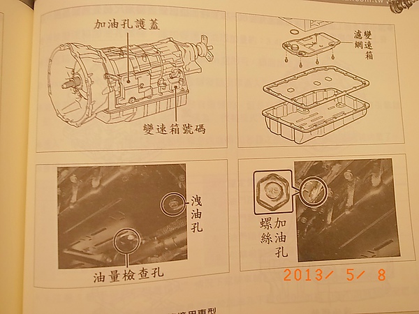

county 發表於 2013-5-16 11:59
詳細的交換變速箱油(稀釋方式更新)
我螢幕拍照
這可能跟86的變速箱是一樣的
不過在版上有找到之前有前輩去換變速箱油
過程大致上是最後出現了一個技師把油量檢查孔拆開後流出大量的變速箱油
現在看起來
若是不洩掉這些油的話反而是油量過多
兩張圖片引用自新興汽車
如有侵權請立即告知
謝謝
