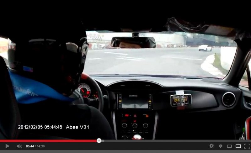

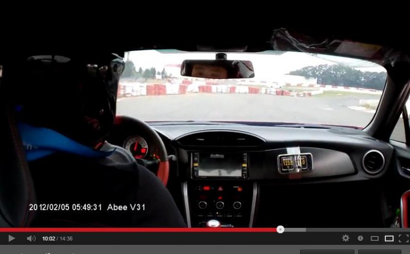

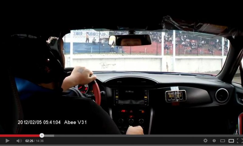

cslntuee兄  你就把這冷卻器
當作是一個讓機油可以繞道
去到散熱器
把熱量的一部分藉由散熱器撞風後
被空氣帶走熱量  而達到降溫
我在上次 TIS賽道上  有幫PAGANI在車上裝溫度顯示
並用行車紀錄器拍攝
由開始跑88度到123度  只要一下下
時間還是2月份 天氣
目前6月份了
一樣條件在試一下  肯定130度了....

謝謝Peter哥的說明指導
圖片有說明原廠油溫過高的部分(問題),您也說明溫度會受環境影響(二月變七月的話)
但還是某部分很困惑
假定Perrin 原廠拉馬力是在環境A 而PAGANI是在環境B賽道 (我不確定賽道有沒差就是了..那張馬力圖
溫度和轉速沒啥正比關係)
在環境A的測試結果...裝了後..起使溫度降了15度..但升溫結果沒改善..都增加了6度
所以假定當時PAGANI裝了去賽道..他本來油溫從 88衝到123 (增加35度)
那裝了後..照原廠的數據類比 他得到的結果可能會是73衝到108..如果原廠衝到130(像您說的暑假)
如果裝了照他的測試數據不能降低增加的溫度的話..那裝了暑假也會到115
因為我車不懂..錢也少(很慚愧)..想知道降低15度..但一樣破百度的情況下..算是一個有效提升嗎?
煩請再給小弟一些建議和指導..謝謝!
