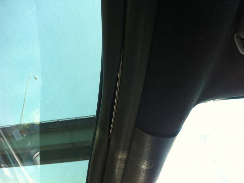

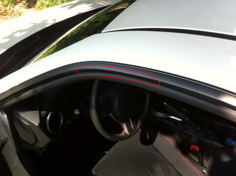

我的狀況各位可以看附檔圖片,應該很清楚
我有把膠條拆下來看,應該是膠條變形不是組裝問題
大家可以檢查看看

我的也是這樣,同一邊同一個位置,已經保固換新了,也是洗車發現漏水才知道變形的!

我也是跟樓主一樣!! 已更換 原廠保固免費

檢查方法將門及門窗關上,人在車內用手去觸摸門窗內側膠條,是否平順或扭曲即可,原廠有保固.

就是門框膠條,toyota都會說要先回去檢查,檢查完確實有問題才能出保更換。
