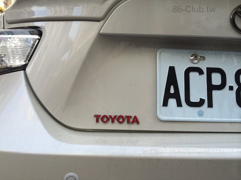

請問有車友把86 後面那個toyota 字體拆掉嗎?
發表於 2014-2-10 20:19 | 顯示全部樓層
吹風機加熱然後用釣漁線慢慢嚕~前後MARK 拔除後~有洞  把殘膠清除乾淨即可(前面的超難清)  昨天跟換前後美規MARK 的心得

MARK 拔起來 有 PIN 腳  要對鈑金上的洞 ( 個人覺得 那洞還滿大的)

如果隔太多年,在拔掉,會有痕跡,但是還是清的掉

我覺得很好看阿..我還特地買紅色來貼
