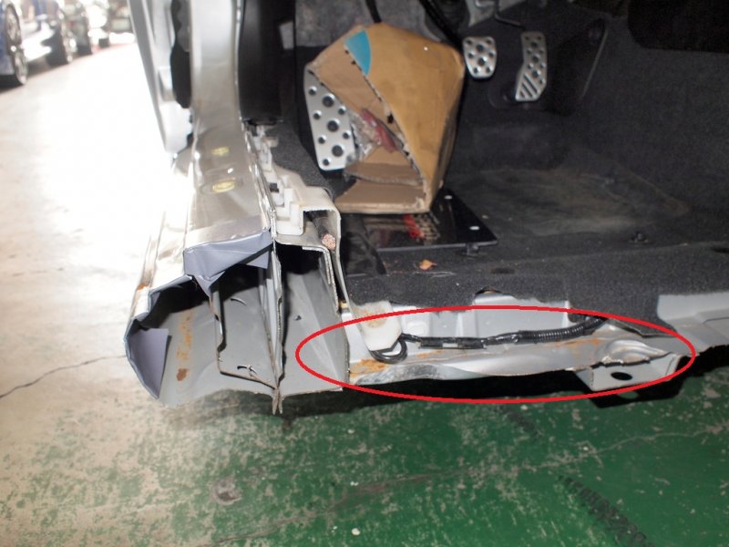

發表於 2013-5-30 07:55 | 顯示全部樓層
我有個疑問想請問樓主(原po)
這也是當時原廠經理問我的
問題就像這標題"86車箱內會進水跟砂土,會讓車體板金生銹"
前半句毫無疑問,大家都看到洞了..但是關鍵在後半句
這篇討論連結過去是台被切開一半的BRZ...讓讀者看完洞後又看到生鏽照..然後覺得洞..導致生鏽...
有沒這台BRZ的背景資料?..印象中台灣BRZ進的很晚...也很稀少珍貴...把一台BRZ活生生解剖...手筆有點大
如果那是台泡水車,事故車...等等..那這個連結就不對了..生鏽是真的..但可能不是洞的原因
為何我有降的疑問..不是找麻煩..當時我的車也被拆來驗..我的並沒有生鏽
我是去年三月多訂的..8/31/2012牽車..在美國不敢算很早..也算偏早有BRZ的..至少跟台灣進BRZ比應該算早一點了
當然大家可能會覺得台灣潮濕..美國乾燥...不過我住在冰天雪地的地方...有圖為證..來個暴風雪..一融雪..水肯定灌進去..路上也肯定都是積水
原討論..也提到洞不處理..能保證8-10年不生鏽嗎?..但就這篇文章..感覺不用那麼久..不到一年就生鏽了
如果上頭那個邏輯是對的..洞讓那切一半的BRZ生鏽的話
抱歉說那麼多..因為我這邊原廠反而認為封起來比不封更容易生鏽..然後檢查我的沒生鏽,也想了解我我提供那台生鏽車的情況想判定原因
而讓我產生了這個疑問
謝謝!

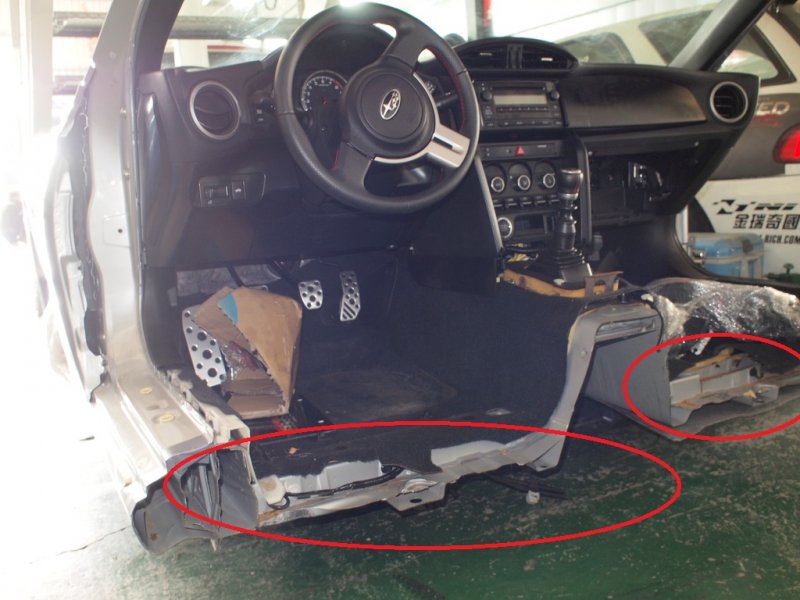

 樓主| 發表於 2013-5-30 12:35 | 顯示全部樓層
本帖最後由 ladios 於 2013-5-30 12:47 編輯
cslntuee 發表於 2013-5-30 07:55
我有個疑問想請問樓主(原po)
這也是當時原廠經理問我的
問題就像這標題"86車箱內會進水跟砂土,會讓車體 ...
你可以反問他車內側的板金有幾道防銹處理,耐候是哪個等級的,可以像外側的板金一樣常常碰到水而不會生銹嗎?
相較於外側的板金,會用漆,防鏽油等等去處理,內側的板金只有一層底漆,相對的耐候性就不如外側,還讓他常常泡到水,這樣一定出問題,我有一台日蝕就是從裡面銹出去到外側的,原因也是內側進水沒查覺到
我並不清楚那台切開的BRZ是什麼時候的車,但是從切看的地方看向管道內,可以很明顯的看到有水痕,生鏽的地方也跟著水痕一路延伸下去,所以可以確認生銹的原因是進水,
封起來是本地經銷商提出的暫時解決方案,他們看到這個問題說要打報告回原廠,然後就沒有下文了,
如果原廠認為不封起來會比較好,那麼應該請他們把該管道的防銹等級提升一下,把這個疑慮解決掉,而不是放著等它爛,萬一你我的車在五年後真的爛出洞來,這筆帳要算誰的?要怎麼修?原廠會換全新的車體給你嗎?
星期一我再到改裝廠去拍一些相片,把有生鏽跟沒生銹的地方拍清楚一點

發表於 2013-5-31 03:38 | 顯示全部樓層
本帖最後由 cslntuee 於 2013-5-31 03:42 編輯
ladios 發表於 2013-5-30 12:35
我用超級門外漢的角度..又重新把照片再看一次
您提到"從切看的地方看向管道內,可以很明顯的看到有水痕,生鏽的地方也跟著水痕一路延伸下去,所以可以確認生銹的原因是進水"
但我再橫切面的地方也看到生鏽了..請參閱下圖框框處
我完全菜鳥..請問那個洞進水會造成橫切面那生鏽嗎?
如果不會...我們是不是要更謹慎審視這個資料的來源..提供原廠做最佳化的處理
以我外行的角度..我還是覺得如果一台BRZ本來好好的..台灣又剛上市會被切成那樣嗎?..然後又在他短短的生命中..半年或一年..因為洞進水生鏽成降?
這讓大家思考或指導我一下,如果是台本來就報廢..被丟棄,被殺豬肉解剖後BRZ 被拍到到處有積水痕跡...鏽斑我覺得很像很正常..就像一些老市立公園的公用設施..但是不是因為洞呢?
希望多些有經驗的車友分享一下想法.或是分享一下和原廠貨車行討論的情況..我前頭有po美國Subaru怎麼回應我問得了
謝謝!
