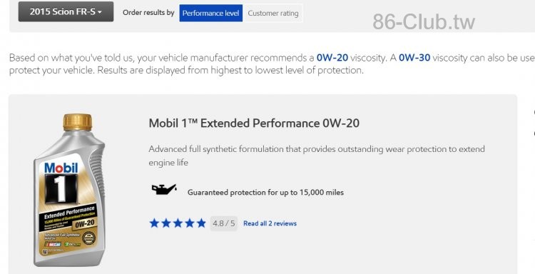

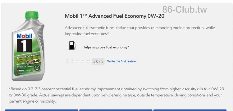

您真是客氣了, 比起那些油商的一知半解,小弟更認同您的論點及看法。腳踏墊的話,小弟已經都買好了,是森呼吸訂作款的......隔熱紙的話,等車到了的話,是請業代找外面的店家來貼的,前檔 FSK F20 / 車身 FSK FX7.....而機油的話,小弟目前考慮的是MOBIL 0W20 ,以下二種會選擇其一 ( Mobil 1 官網推薦的 ) :
1) Extended Performance 最高等級,網拍有賣..

2) Advanced Fuel Economy 標榜節能省油,網拍及好巿多都有賣...

依用車習慣與偏好條件, 小弟選擇的機油是您所列 Mobil 1 Advanced Fuel Economy 0W-20這支, 交車前從好市多抱回2箱(價格不錯), 自備機油回原廠換, 換一缸油用掉一箱6支剩一點..
用車習慣: 自己開偶爾小拉轉, 但大都使用4千轉以下的轉速區域, 如果載人使用到的轉速又會低一點
換機油保養習慣: 使用5000KM就換掉; 使用不到5000KM的話半年就換掉
選油偏好: 原廠手冊建議黏度,大廠油,全合成油

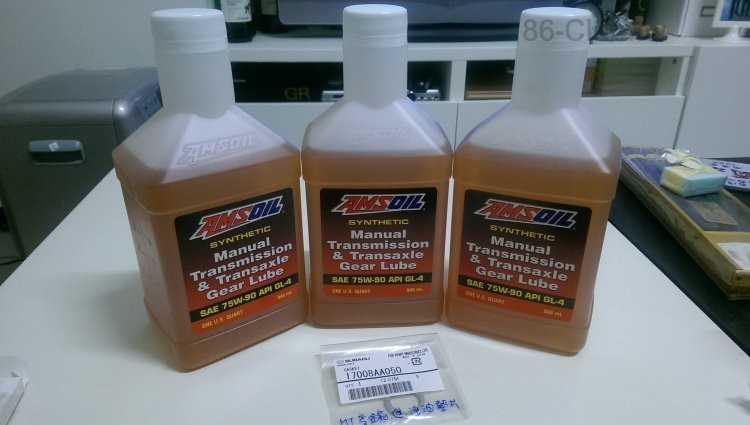

最近買了幾支AMS 75W90 GL4..還有弄了幾個墊片, 再過一陣子準備進廠

zero大..恭喜你的車到了!! 等了半年吧?! 想當初業代第一時間通知車拖到營業所, 也是立馬去看車, 迫不及待想牽走, 車牌選號還選了1861; 但第一天牽車開走開的好挫, 手排考完駕照快10年沒開了~

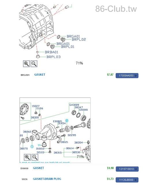

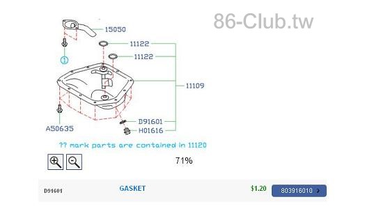

我想AMS的手排油經RacerX大分享的心得應該不錯才是, 換油主要想改善冷車1換2檔比較卡的問題; 在墊片部份不得不說原廠不給力, 冷門手排保養廠是第一次保養手排86(自排到是保養很多), 上次進場美中不足就是變速箱和差速器換油沒換墊片(機油有換墊片..想說差速器和變速箱沒有油壓力後來倒也不是很在意..下次換油要換墊片就是了)..沒換掉墊片倒是也沒造成漏油的問題, 只是覺得該換掉的小耗材還是要換掉..86畢竟對保養廠來說是罕見車種, 特殊的料件還是預先告知準備材料來的好, 我最近去Subura買墊片還花掉塊1張小朋友(機油, 差速器進出, 手排變速箱各2份), 墊片在車上放著備用囉~ 變速箱墊片特貴..材質好像是鋁跟LSD和機油墊片完全不一樣, 我上美國 Subaru 官網查了常用墊片的料號, 整理如下所示, 分別為手排變速箱, 差速器, 機油, 供參考
