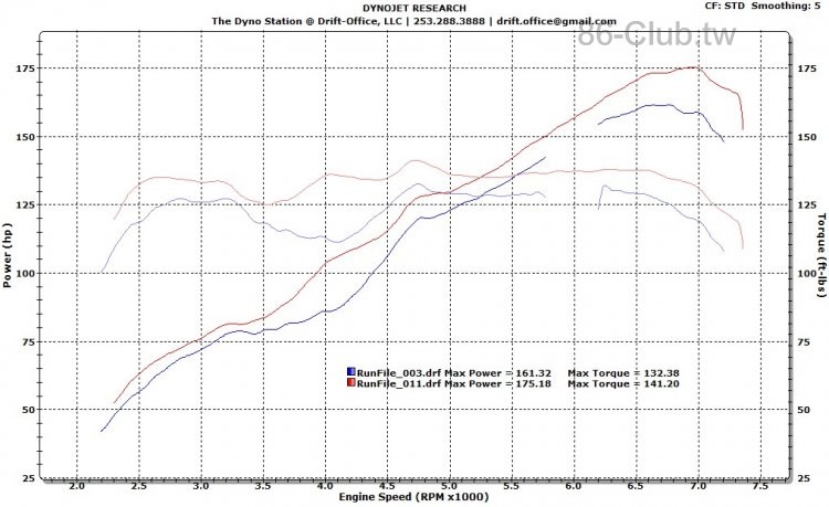

86自排數據來了汽油:98無鉛
Hexon芭蕉+高流量濾心, 其他全原廠
發表於 2015-4-13 15:06 | 顯示全部樓層
taiber 發表於 2015-4-12 17:16
86自排數據來了汽油:98無鉛

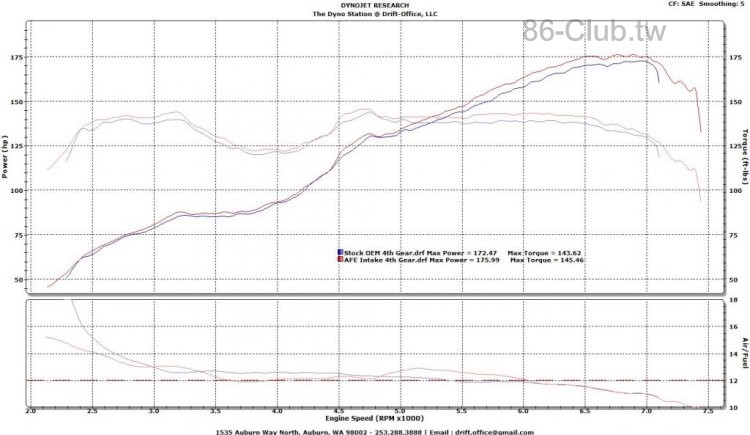

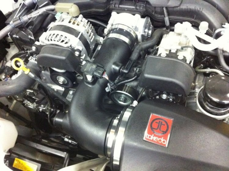

1. AFE 進氣 (隔熱罩+高流量濾心+改裝進氣管)
結果: +5 WHP / +0.6公斤 , 些許改變了一些空燃比的曲線, 但是整體並沒有過濃的現象, 有小小的馬力的提升

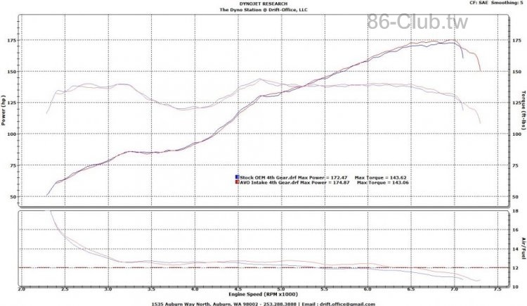

2. AVO 進氣 (改裝進氣矽膠管管徑加大 + 高流量濾心)
結果: +4WHP / +0.3 公斤

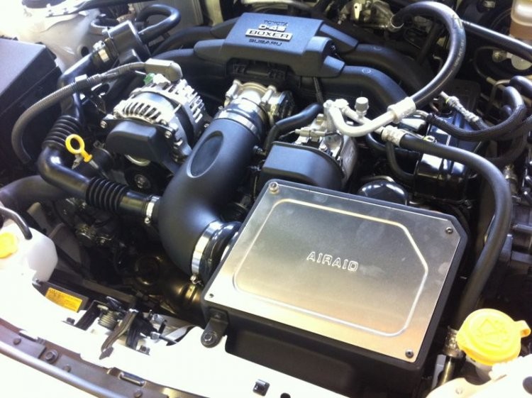

3. Airaid 進氣 (香菇頭 + 隔熱罩+改裝進氣管)
結果: -16 WHP / -1.4公斤 空燃比很嚴重的跑掉, 從6200rpm開始一路過濃到破表, 導致高轉速的馬力與扭力都喪失了不少
