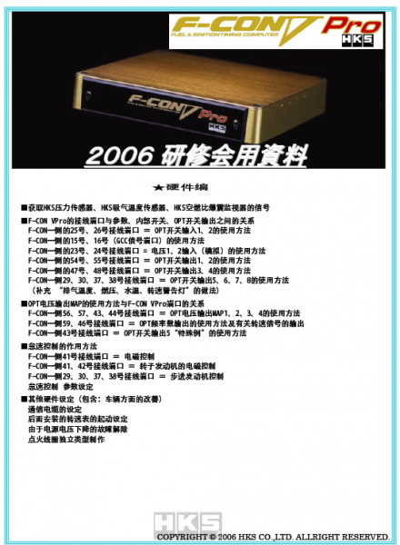

 樓主| 發表於 2013-3-23 12:03 | 顯示全部樓層
本帖最後由 xsiaokenny 於 2013-3-23 16:22 編輯
BR86Z 發表於 2013-3-23 09:42
電腦改裝是專業的領域
電腦硬體取得很簡單
但電腦設定的KNOW HOW取決TUNER
