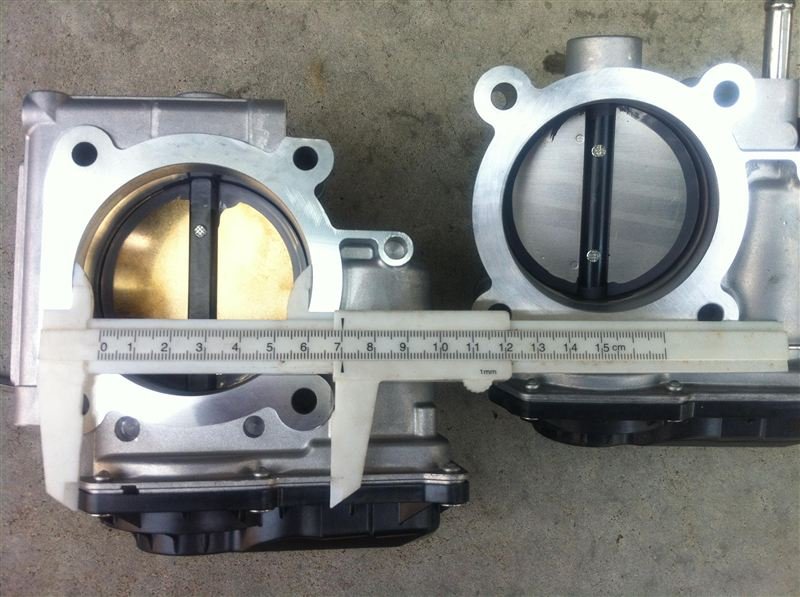

小秉大說的是事實,也非常專業,
小弟要將原廠口徑65mm,修成72mm喇叭口,
內徑修成68mm,並將閥軸修改,當然蝴蝶閥也要更換
店家是跟我說沒問題,也可以先修2mm留點肉,再看狀況修改
不知小秉大對於此修改尺寸有沒有些建議

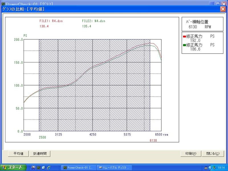

我個人沒辦法算給你 只能給你相關情報
下面的馬力圖是日本改裝廠更改節氣門大小後的數值,當然其真實性我不清楚

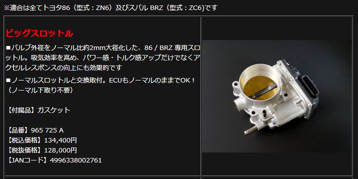

cucso 加大節氣門,標榜的是不用修改ECU,可正常對應,馬力扭力階有提升

建議的口徑我也沒啥能給你建議,
你用原廠件薄壁加工還是留個安全值內好
電子的原廠ECU干涉廣,弄得很大也不一定是好
若加工者有經驗,你可以好好討論

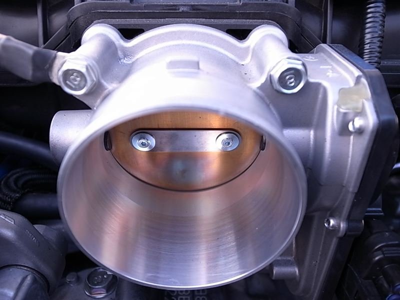

CUSCO就不PO了因是67mm

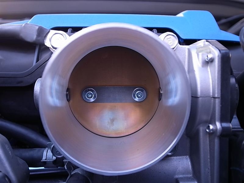

下面是R Magic
φ66.5
吸気面積(純正比) 115%
el SPORT
管徑沒看到數據
吸気面積(純正比) 115%

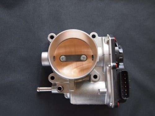

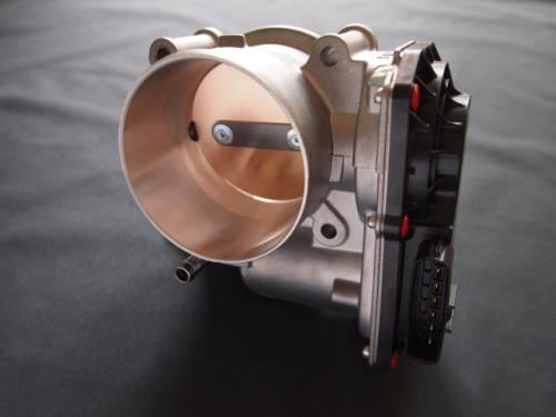

Revolution
閥後徑是70mm

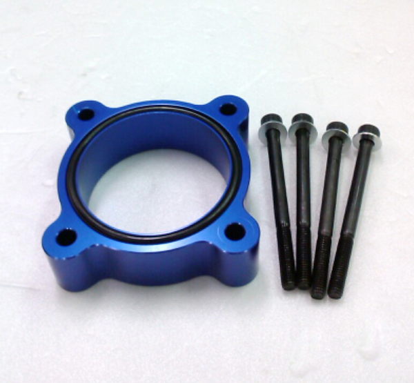

還附屬一片墊寬氣~~這台灣市面有類似效果就依人
薄壁加工喇叭口
喇叭口的設計就是吸氣量增,進氣流速快,低回轉域佳(講白點車主起步輕踏油門覺得車會衝
馬力,速度靠單這玩意不會有大改變,但會給車主在2~3000轉內覺得低速域有差,也可以說低扭增的幻覺
以上日本件都稱全回轉域反應都可能提升,但日本車主裝的也都是低轉的表現會好
個人猜想稱全回轉域是那並不大的喇叭孔不會掉扭
接下來說我用過的缺點
為啥我會說掉扭,因為過大的喇叭口單純對應原廠軟硬體表現不會一定比較好
個人玩過號稱67mm加大的,in端是82mm out端是65mm,.原廠全為64mm
低轉域反應是好(3000轉),但過了之後就會跟原廠一樣,然而每人不是都開手排或天天用手自排
用自排開時有會遇到要超車kick down吧,油門一踹抱歉會像龜在爬~~如時速90踹油門本要降2
但只給你降3龜爬或不降,因開太大進氣太多原廠軟硬體銜接不上~~所以只有自己用手去控制退擋來補用腳去控制節氣門不要一昧踩到底,所以我用自排開是不踹油門的~但我玩的是鋼索

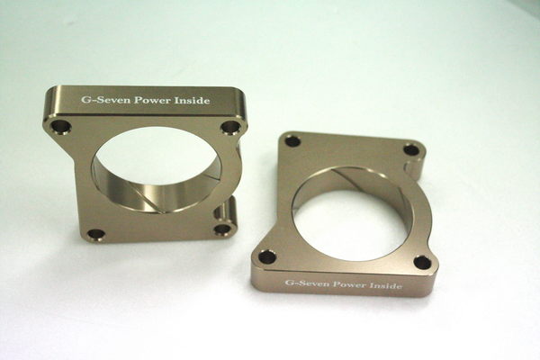

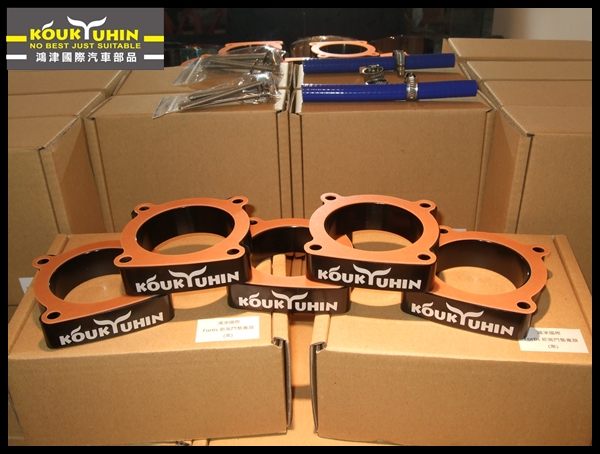

嗯~墊寬器台灣有再做,不過我還沒找到86可以用的
產品說明~一樣請參考就好
增加此墊寬器,可增加近氣歧管的容積,並藉由內部的氣流由大縮小的漸縮結構,增加空氣流速,安裝後可微幅增加馬力及扭力,原廠集氣箱安裝更為明顯感到差異
而~已改裝進氣者安裝,因流速本身就較快..但透過加寬的節氣門墊寬器後,增加了歧管空氣容積,使因進氣改裝較通之車輛,
在行進間瞬間踩油門所發生扭力不足的狀況降低,並不會因延長導致流速變慢.故會感到換檔銜接更為順暢.

這種產品效用我簡稱它讓ECU幫你踹油門的假像
市面上叫能量環、墊寬器
都是如同喇叭口增加吸入面積、流速的產品
但這東西在台灣造成亮燈的也不少
有些車主A地裝B地拆~批浪費錢的東西
