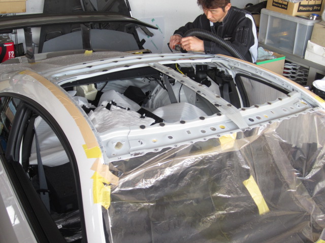

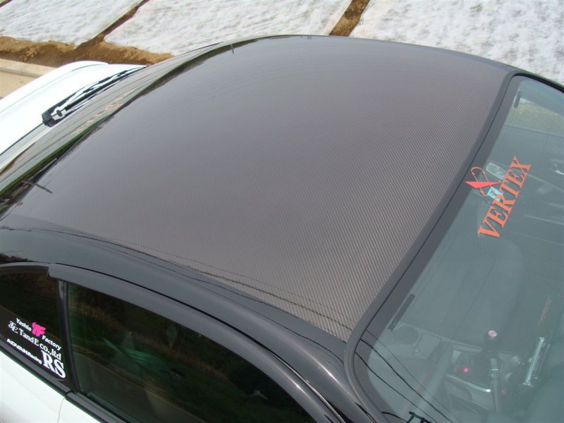

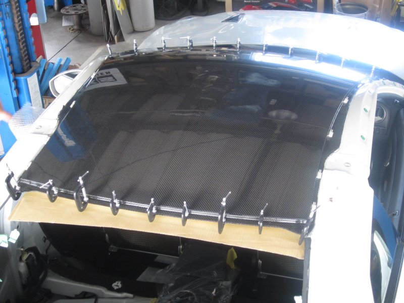

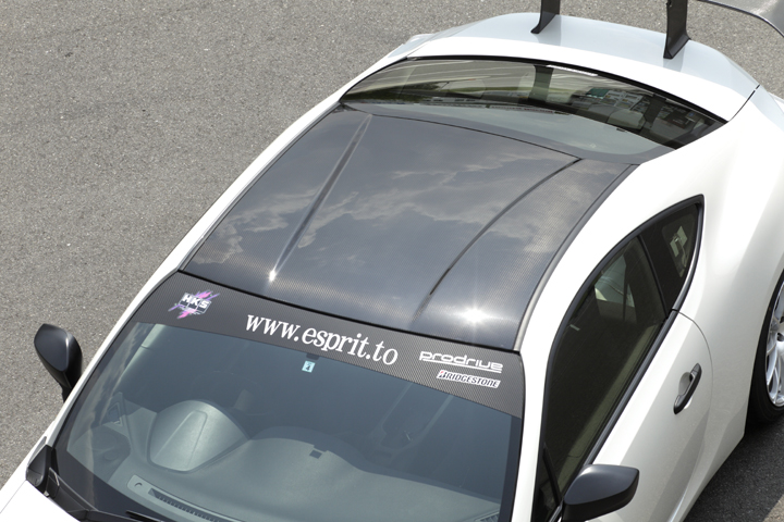

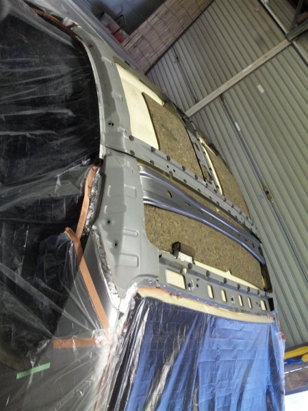

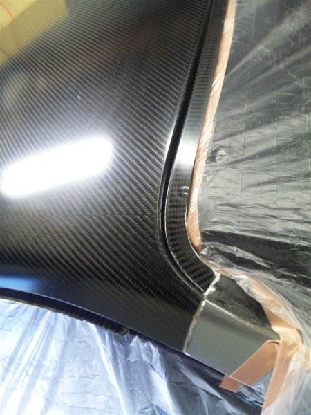

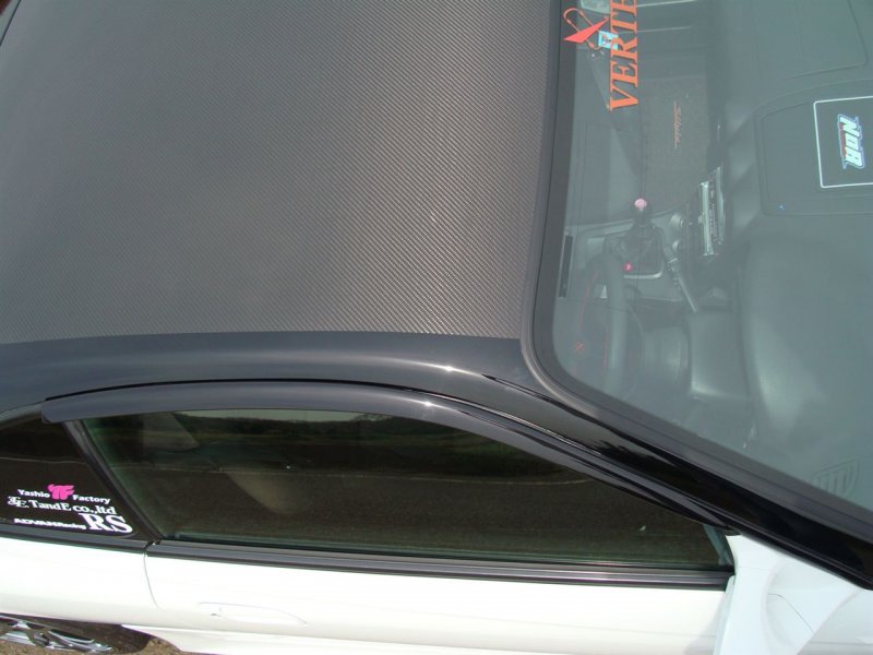

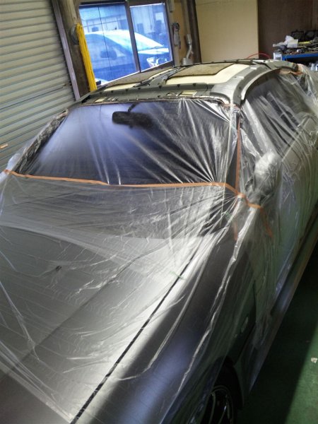

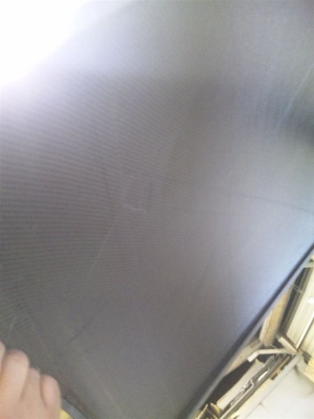

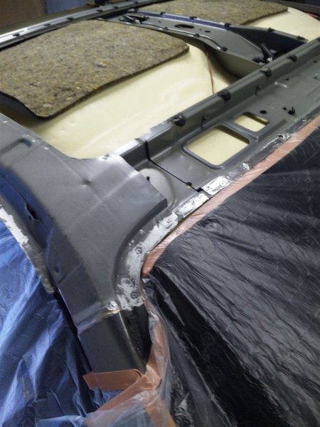

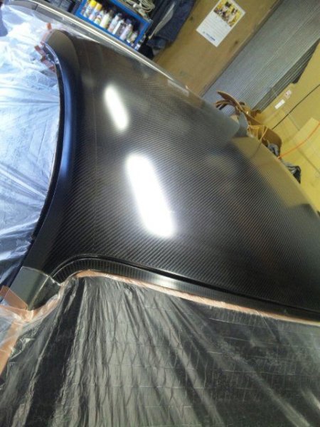

本帖最後由 無敵e小秉 於 2013-4-17 22:49 編輯
BR86Z 發表於 2013-4-16 10:07
今天問技術長關於車頂鈑噴
全車除了引擎蓋.後行李廂蓋.左右前葉子板,雙車門是用螺絲組裝
其他都是焊死
用接著劑接多~~~
不會是用frp再接乾碳
乾碳車頂會做到可以連接到延伸部份
再下去用接著劑接
下面這圖就86的,86的就中間那塊
這R35
若要偷很大就像這台S15
A柱到C柱的蒙皮要撥掉一層
乾碳
接合後鈑噴
