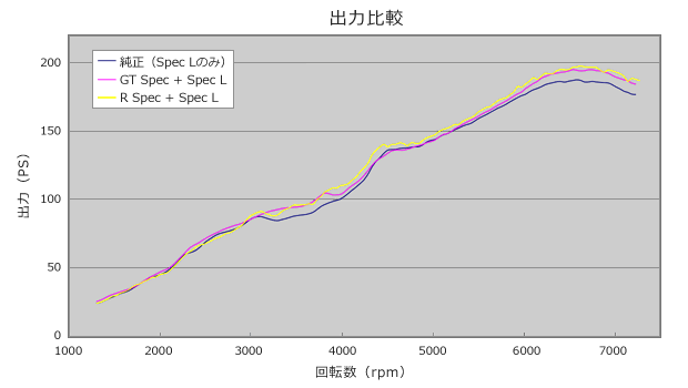

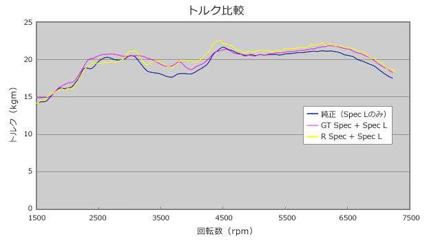

您好, 最近在做功課,打算升級排氣系統
在衡量預算的情況下
目前有考慮三種設定
1. 只改頭段
2. 頭段+ (over pipe 和front pipe HKS 和Nameless似乎有over pipe和front pipe一體式的商品)
3. 全段排氣 (頭段+over pipe和front pipe一體式+ 中尾段)
我上了日本HKS網站,有幾個疑問想請教
http://www.hks-power.co.jp/product_db/exhaust/db/15165
藍線是原廠, 紅色是只改頭段,黃色是頭段+over pipe和front pipe一體式
看了結果似乎改頭段+over pipe和front pipe 和只改頭段效果一樣? 或甚至低扭還掉了一點?

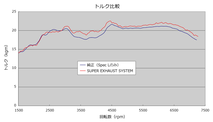

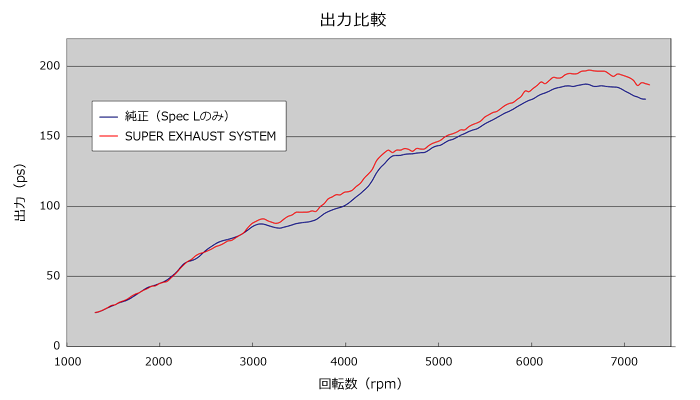

下面是改全段排氣 (頭段+over pipe和front pipe一體式+ 中尾段)的結果
http://www.hks-power.co.jp/product/exhaust/super_exhaust/index.html
我沒找到疊加圖,不過我認真從1500轉看到7500轉的範圍,馬力和扭力改全段結果..和上頭頭段+over pipe和front pipe一體式幾乎一模一樣
也就是說和只改頭段也幾乎一樣(除了低扭比只改頭多掉了一點點),
想請問以"性能"來說..是不是只改頭段就好了? 多改了頭段+over pipe和front pipe一體式 或在加上中尾段是不是扣除聲音外,在性能上沒有任何好處呢?
謝謝!
