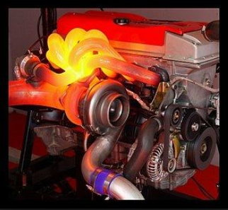

那為何這款車HKS到目前為止不出渦輪增壓套件而堅持出機械增壓
其中一個考量的重要因素就是"渦輪的廢熱" 遠遠大過 "機械增壓",而容易加重油溫水溫引擎的負荷
下面這張圖你就能懂了.渦輪增壓的廢熱可以達到這種程度
(這也是為什麼以往改渦輪,大家總要在車體附近貼上隔熱布、頭段加上隔熱布、渦輪還要加裝遮熱板等)
(渦輪平均工作溫度達850~1000度C間)
而機械增壓溫度較高的一面是皮帶跟遠心式轉子(有獨立專用的冷卻器系統,不需接原車的水管或機油管),
皮帶不可能達到這種高溫.所以可以放心使用機械增壓
