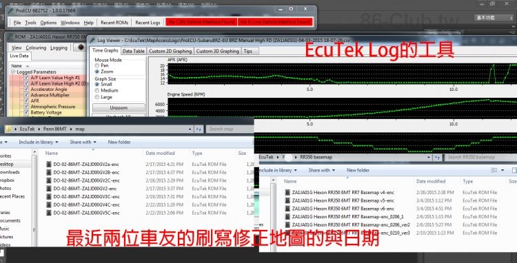

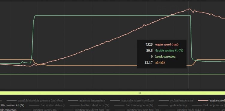

現在新的EcuTek程式, 油耗平均差不多在11km~12KM/1L 左右順順開(高速), 一桶油可以跑450KM左右, 如果是一路大腳的話會在(7KM/L左右), 以前我們用openecu程式就比較耗油8KM/1L左右(高速), openecu的空氣流量計流量電壓計算一直無法很精準的判斷正確的流量, 導致油耗是其中一個問題. 也當然不同的tuner在於全區域目標空然比上有不同的見解, 所以在油耗上面的表現也會有很大的差異.
這張(今天交車的86MT RR350) 是我們交車會給車主的log(ecu資訊), 上面可以看到空然比與爆震點火資訊等等, 讓我們每個車主更了解自己的車ECU的反應細節.

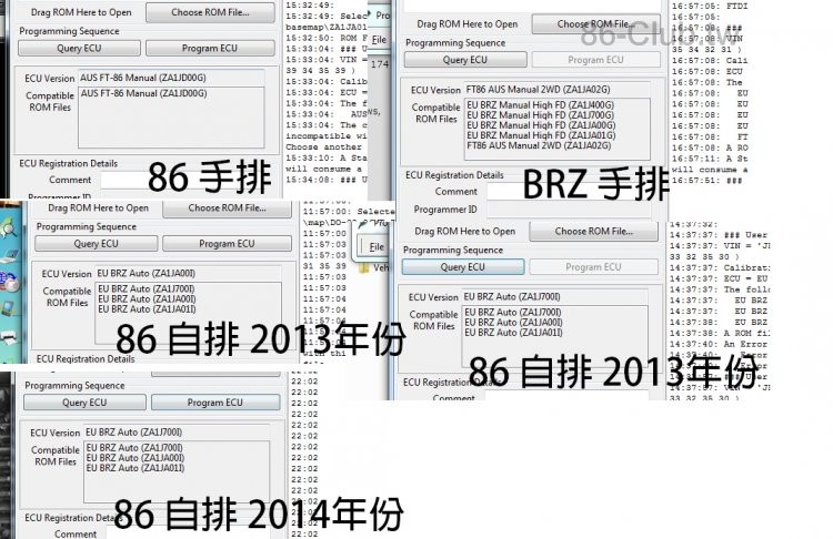

一般來說我們的86 BRZ ECU分為兩種版本, 第一是歐規 (這個大家應該都知道) 86 AT版(分別又分成三種不同的ECU ID); 第二種的就是澳規86/BRZ MT版 (又細分為很多不同的版本, 沒錯 !! 你們沒聽錯就是澳洲! ) 天曉得 為什麼要用澳洲的電腦? 天氣應該是有很大的差異, 這個就要去問問和泰與義美了 Orz.
以下是台灣86/BRZ AT/MT每一種車不同的電腦ID (BRZ AT 太少了真的碰不到 !)
我們會針對每一個不同的車去做專用的地圖, 所以一張地圖是無法每台車共用的, 大家必須需要了解一點. 所以的車都有自己的ECU 版本(ROM ID) 如果用了不對的地圖去做刷寫, 基本上是行不通的無法寫入, 所以每台車我們都需要了解這台車的電腦型號去做調教的準備.
調教中的過程需要一連串的路試與其他的測試, 從低轉數全油門下做LOG (ECU電腦資訊紀錄)使用不同的檔位以及平路與上坡路段來模擬正常行駛的狀況在不同的引擎負載 , 確保從低轉到高轉數斷油全油門下, 不會有異常爆震與供油過濃或是稀薄等等的問題. Drift Office 的專業軟體技師會依照log的數據來去判斷需要調整的內容,最後經過多次的試車Log紀錄與電腦的更新刷寫, 確定所有的數據正常, 這樣才算電腦完成. 除了路試調教, 我們也有Dyno調教把動力的取線做到最完美.美國人口不像臺灣一樣這麼的密集, 所以這種所謂E-Tune的方式是一種很主流的電腦調教方式, 直接在路上做測試把所以的log資訊傳遞來做修正.

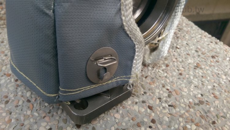

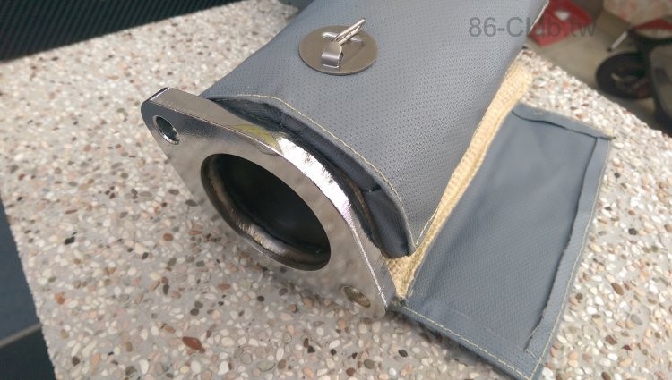

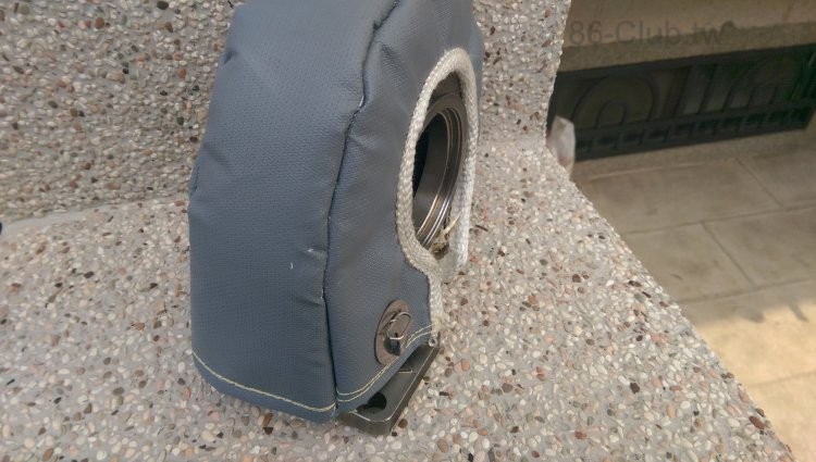

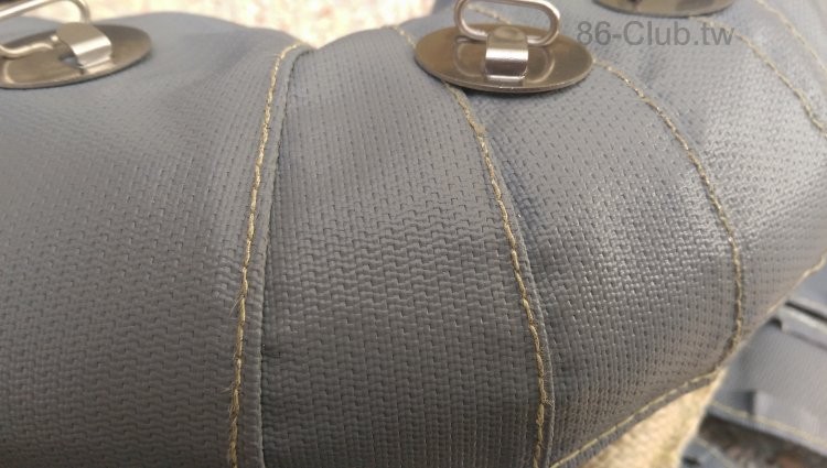

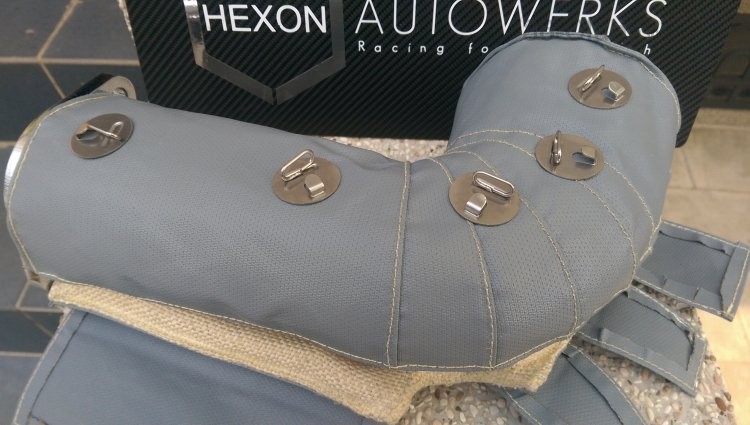

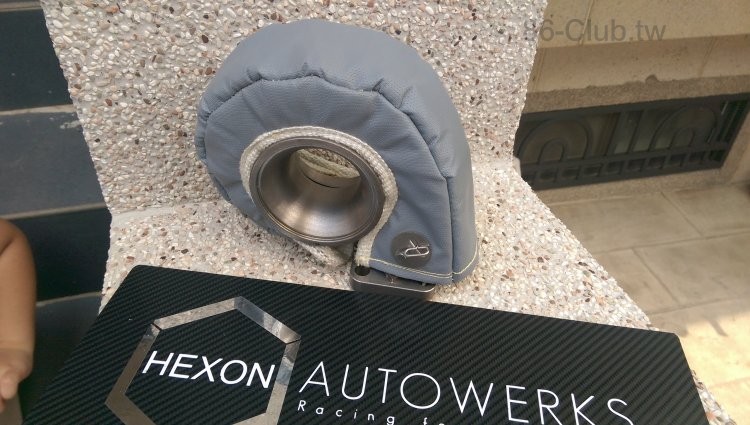

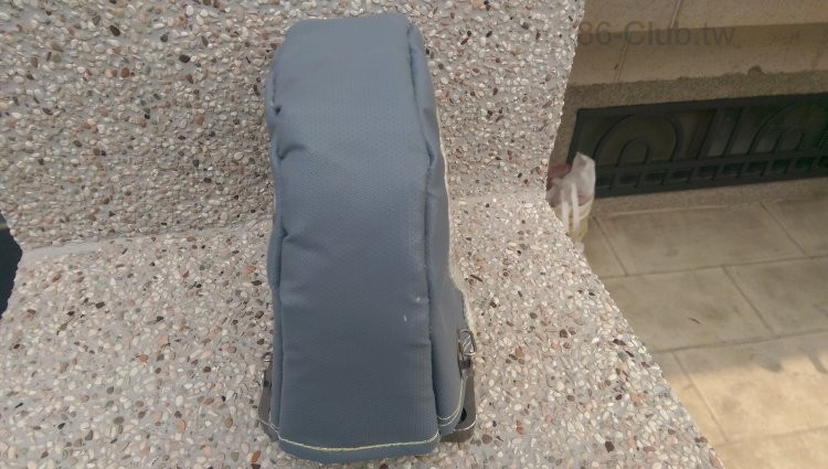

這個套件真的搞不完, 這個是我們日前做的客製渦輪包覆袋 現在又加了一個downpipe的包覆袋 ;)
2015-03-20 09.15.10.jpg 2015-03-20 09.15.38.jpg 2015-03-20 09.15.33.jpg 2015-03-20 09.15.28.jpg

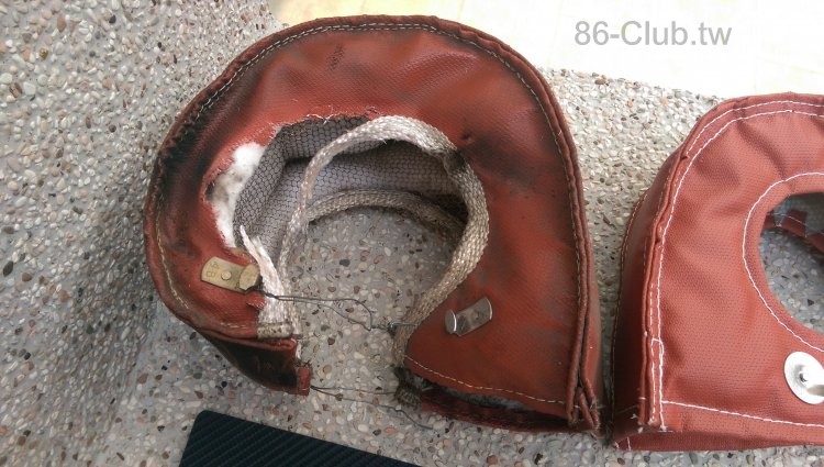

HEXON 客制T3排龜包覆袋 VS 台製包覆袋
裡面的防火材料厚度就差了7倍 :o, 內部的鋼絲台製的過細容易磨破
-內部可承受1280度高溫
-外部可以承受370度高溫
外部使用鐵氟龍防高溫材質不沾機油, 內部使用LAVE Rock岩漿石與超高溫複合防火纖維棉與不銹鋼網做固定
2015-03-20 09.15.56.jpg 2015-03-20 09.17.56.jpg 2015-03-20 09.22.58.jpg 2015-03-20 09.16.00.jpg
我們新的渦輪包覆袋專為86渦輪排龜設計
你們說這樣還能不包嗎 ? 美國的THERMAL ZERO包覆袋, 外層使用多層矽膠材質, 溫度偏低
如果甚麼都不包就不敢想像了 ......-_-

RR350 DOWNPIPE排氣管 包覆袋 全新的選配 !
2015-03-20 09.20.43.jpg 2015-03-20 09.20.24.jpg 2015-03-20 09.20.15.jpg 2015-03-20 09.19.52.jpg 2015-03-20 09.19.44.jpg 2015-03-20 09.19.36.jpg 2015-03-20 09.19.27.jpg
