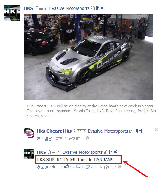

終極樣式會像這樣嗎
真巧,剛剛看到HKS臉書,有貼這輛車FR-S
內裝HKS 機械增壓套件
