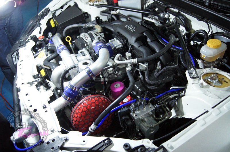

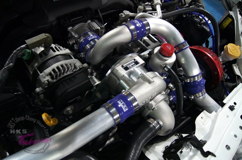

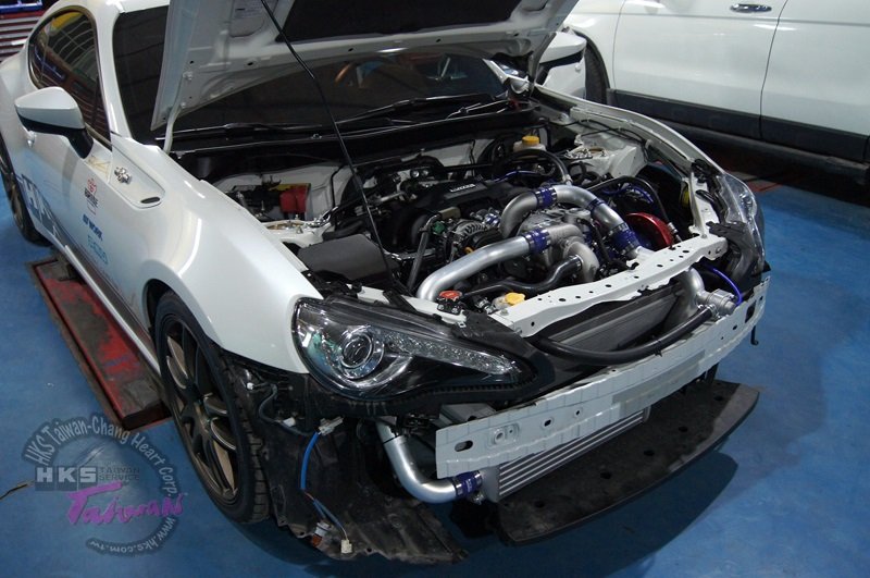

剛剛整理照片猛然發現有遺漏
續前面的照片,套件組裝完成後,硬體完工照
RUN IN 檢查是否有洩漏氣、油的狀況
以及更換成機械增壓專用的機油

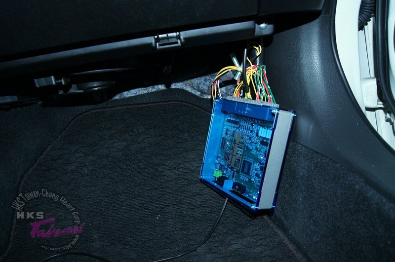

初始電腦設定中,然後再出去路試再微調
電腦下面的小尾巴就是接NB的設定通訊線
拍完這張,車子就打包了....然後就沒時間拍了....趕著去參加烏日的甩尾
