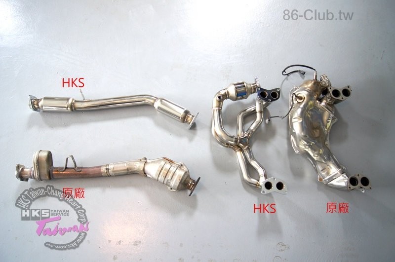

HKS 日規道路版本的設計有幾個規範
1.必須符合日本的噪音安規設定(牽涉到排氣管的管徑、回壓、消音設計)
2.必須符合環保排放標準(觸媒段的設計)
3.不能亮引擎故障燈
就是您在參考的GT-SPEC (頭段含高流量觸媒)(FP原廠)R-SPEC版本(頭段無觸媒+FP觸媒)
當然這兩款都沒有 OVER PIPE
(OVER PIPE因為就算改了馬力差距有限,但製作成本卻不低,CP值不高)
(另...在日本的法規上,每製作一節管路,都須重新送驗各種組合)
當初在設計上,GT版的提供只想換頭段的客人使用(FP是用原廠)
R-SPEC款,則是將觸媒段移動到FP的位置上(讓初期排氣回壓延後到FP處)
GT-SPEC、R-SPEC兩款頭段在原廠引擎的輸出下,差距的確不大
(所以本公司僅選用了GT-SPEC頭段含觸媒版本,及另一款性能取向競技用 全直通頭段+全直通FP版本)
並非你所比較的  R-SPEC版本

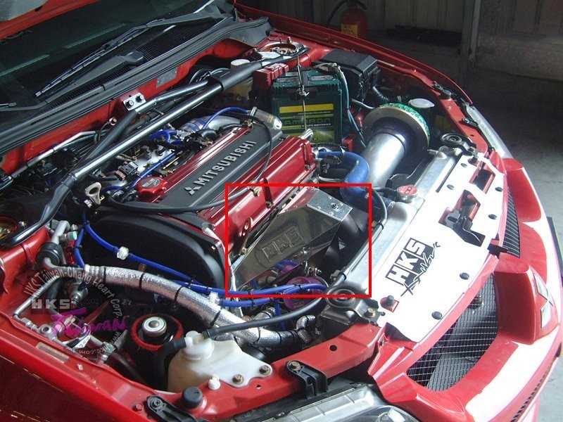

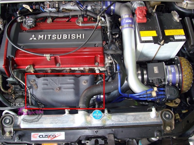

您好
原廠頭段使用隔熱板有幾種因素
1.看得見的頭段,如EVO系引擎,安全美觀考量.原廠就有遮熱蓋
改裝的HKS頭段也有遮熱蓋
以EVO為例為了安全性及美觀,保留遮熱蓋的設計,
當然HKS也在外觀上再做特別折角、LOGO標示,專用固定架

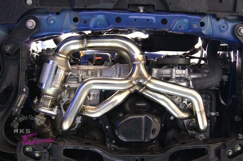

2.以86為例子
原廠頭段幾乎都包覆起來,隔熱、保護頭段等因素
HKS則是採用裸露、管路交錯方式提高散熱效率
競技用管路裸露=提高撞風散熱、減輕重量、展現不鏽鋼管路線條美、材質精緻

發表於 2014-4-25 09:58 | 顯示全部樓層
HKS 發表於 2014-4-23 19:30
您好
原廠頭段使用隔熱板有幾種因素
謝謝您詳細的說明和解說,獲益良多

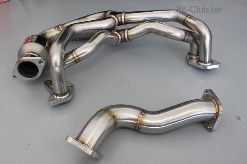

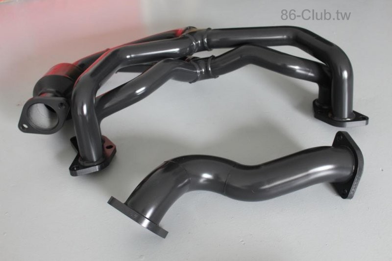

無意間,我還真看到有人把HKS 頭段去做了 ceramic coating,哈!
http://www.ft86club.com/forums/showthread.php?t=30502
