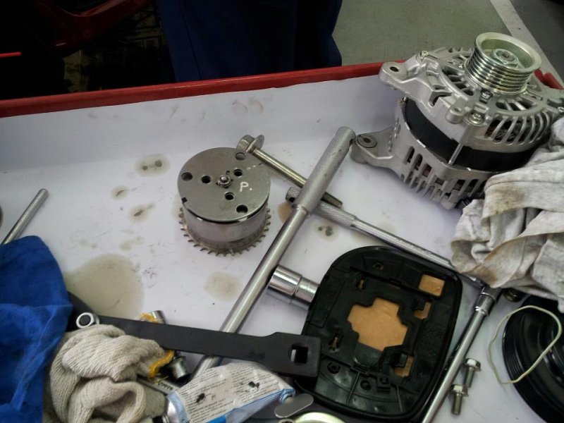

需要&#25442;那里有牙的此&#36718;
 樓主| 發表於 2012-12-26 12:57 | 顯示全部樓層
今天中午去看車子狀況(前保桿+葉子板被拆光);後來有聽專員說,振動問題(TOYOTA技術組有新的參數),好像重灌更新過就可以了。
修好還要再實際觀察看看,在不拆硬體的狀況下,只灌參數就能解決,當然是最好的
