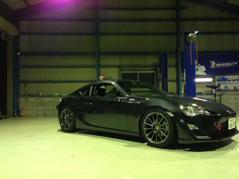

先前我也有說過86有Competition等級未上市如下圖
Competition就是黑色塗裝筒身
這台車是日本某品牌要打造的Racing Car,裝了KW Competition

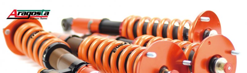

若你想要日系我也只推Aragosta,我裝過坐過開過才會推
下面這組是BRZ Aragosta TYPE-S等級(另還有TYPE-E
當然除了特注,要裝也直上TYPE-S好
BRZ跟86磅數配置不同,所以2車型都有專用款
Aragosta授權台灣代理店我也熟識(有完整保固,還能回廠保養換耗材但費用車主要自理
