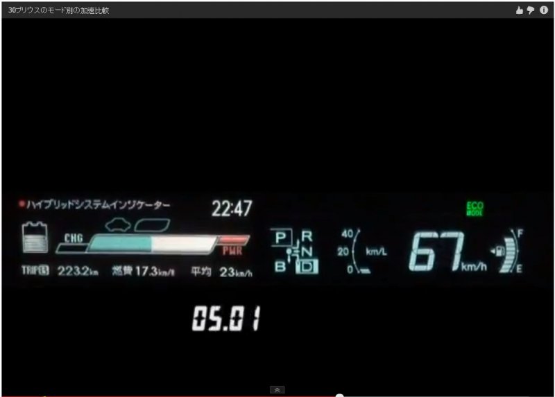

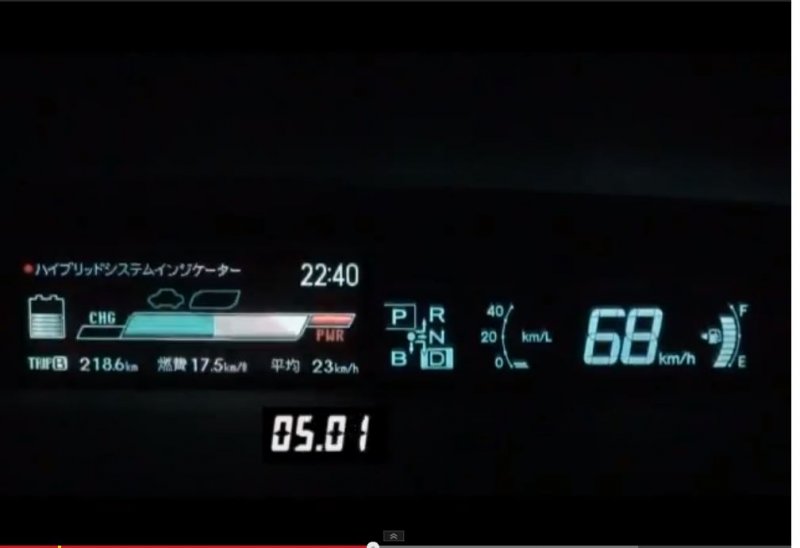

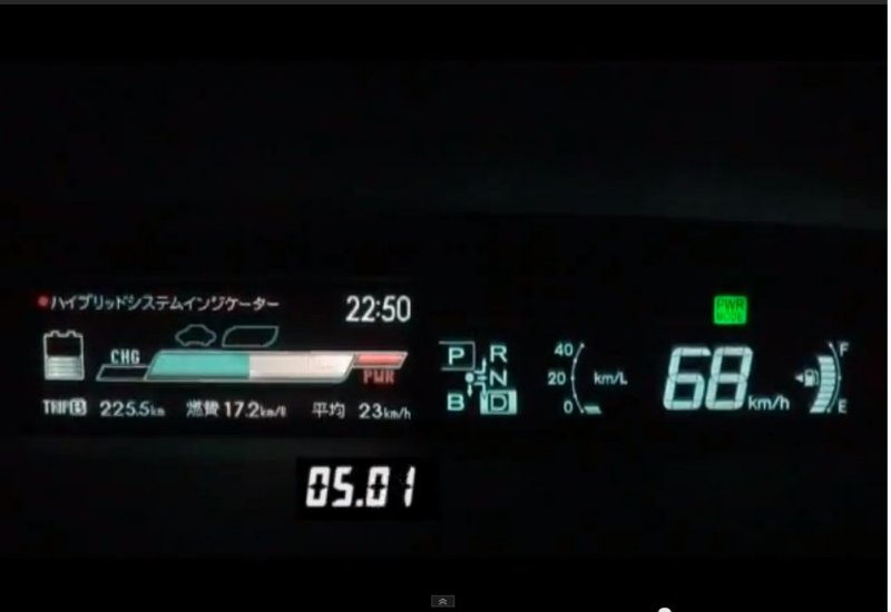

大概翻一下
30プリウス(車名)各個模式的加速比較
作者在測試前大概就是在碎碎念~各模式的切換會造成油門踏板出力不同...
power模式輕踩油門跟重踩其實是一樣的...那他認為這些模式試沒意義的
測試時車子的電池量大概都一樣~在同個場地~油門踏板固定
測試完他說跟他想的一樣
power模式 高出力以及轉速限制...等等模式的變化 都沒有影響換檔的控制
結論就是沒有用.....當然這是此作者實驗的機種而言拉
原本我認為可能5秒內的成績有點影響,因為踩下的瞬間可能會快一點
沒想到.....
普通模式
eco模式
power模式
發表於 2013-4-14 13:28 | 顯示全部樓層
