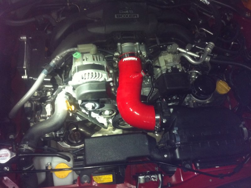

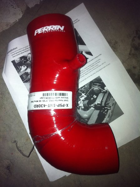

發表於 2013-4-28 19:19 | 顯示全部樓層
本帖最後由 county 於 2013-4-28 19:21 編輯
進氣溫度降低
是為了把空氣密度提高(空氣高溫膨脹)
密度高 相對的容積之下
氧氣分子會比較多
目前 原廠車再不增壓狀況下
進氣管路改用矽膠管材質
可有有效隔絕引擎室高溫(順便增加氣流順暢角度)
算是C/P值很高的產品
我們幾個車友  有買了美國的產品
PAGANI已經裝上(照片中是他的車)
我有空 也會裝上
國外分享中  這個提升動力有比較資料
(跟小瑋買的 不會很貴)

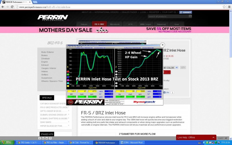

發表於 2013-5-13 06:09 | 顯示全部樓層
county 發表於 2013-4-28 19:19
進氣溫度降低
是為了把空氣密度提高(空氣高溫膨脹)
密度高 相對的容積之下
請問一下,您提到的"提升動力比較資料"
是Perrin網站提供的這張圖嗎?
我是菜鳥新手, 冒昧問一下..這升級是"有感"升級嗎?
因為兩條曲線..可能我是個大近視..我看起來幾乎一樣..雖然他標出兩個6000轉和五千多的地方多2-4 Hp
如果照他的標準..那在接近3000轉的地方..改裝馬力反而掉了,,,扭力那也是(掉更多)
不確定是我不是我比較娘泡...不上賽道是不是3000轉的點...比6000轉的點實用..另外我不確定就是那個點多2Hp感覺明不明顯?
會不會我去減個肥..或增肥就抵銷了
因為最近也想小小提升一下性能的部分..開始研究大家的文章..但因為懂得少..也沒什麼錢..所以有很多疑問
謝謝!
 樓主| 發表於 2013-5-13 09:24 | 顯示全部樓層
本帖最後由 GT86-薰 於 2013-5-13 09:25 編輯
cslntuee 發表於 2013-5-13 06:09
請問一下,您提到的"提升動力比較資料"
是Perrin網站提供的這張圖嗎?
我是菜鳥新手, 冒昧問一下..這升級 ...
不要說2匹馬力了~也許10匹你都不一定感受的出來~大部分NA進氣改裝多半都是高轉取向
如果你真的不常踩油門~建議你甚麼都不要改是最好的
那~~COUNTY哥安裝的進氣管可以降低進氣溫度我覺得是相當不錯的
因為熱漲冷縮的關係~
空氣每升高一度~他的體積就會膨脹272分之1~
預設0度的時候空氣為1單位
(50+272)/272=1.18 50度的時候膨脹了1.18倍
(30+272)/272=1.11 30度的時候膨脹了1.11倍
(1.18-1.11)/1.11x100%=6.3% 代表你吸50度的空氣跟30度的空氣比起來~含氧量少了6.3%
代表本來100匹的車子 ~ 一口氣就少了6.3匹的馬力
