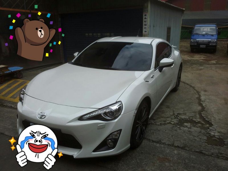

 樓主| 發表於 2012-12-27 21:22 | 顯示全部樓層
今天晚上下班去看愛車,昨天加班已經板好裝上愛車了,天色昏暗看不出有無色差,等禮拜五或六洗好,交車在指細觀察觀察...(希望沒有色差)

 樓主| 發表於 2012-12-28 13:52 | 顯示全部樓層
本帖最後由 kylin427 於 2012-12-28 13:53 編輯
我的愛車回家了
振動問題~另約時間等待查修
