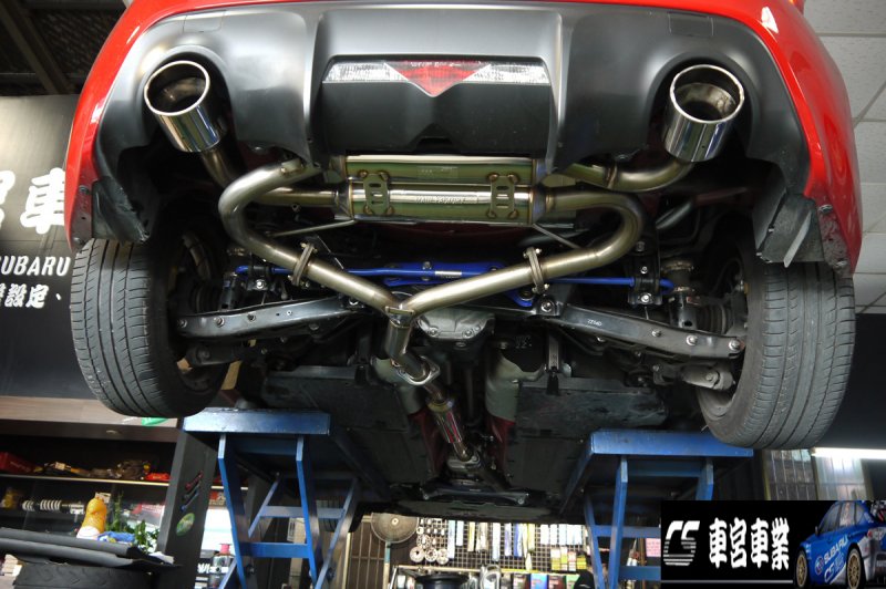

對於3200~5000轉這區塊..最有效的方法個人覺得除ECU撰寫外就是..拿掉觸媒..效果馬上非常明顯}}
就是頭段與"風拍".....這個人有馬力曲線圖可分析(懶的PO...怕大家誤認沒聲音怎會有效果)
自排不建議中尾段太通...不然會變扭力流失.起步變超沒力
進氣部分.強烈建議只換高流量濾芯就好...千萬別換香菇頭..只是"摳摳摳"的吸氣聲
若配上太通排氣管...就容易變成""只聞其生久不見其車""的....超跑了
3200~5000各人覺得是可變系統的關係..盡量靠ECU來與更換頭段來彌補修護...

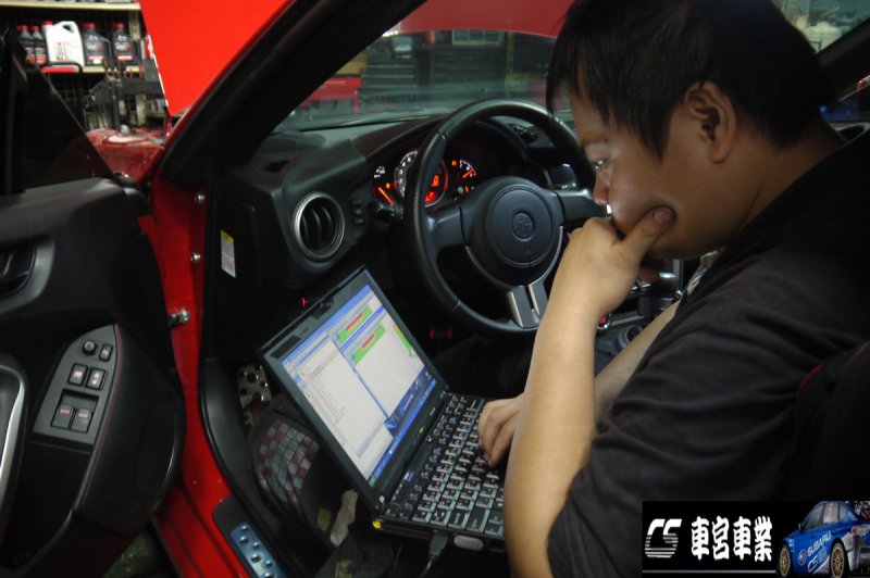

分享高雄車友 86原廠自排 ECU 撰寫車輛進化..

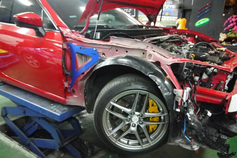

順便安裝86所有拉桿裡面最有效果之""葉子板"拉安裝
並安裝日本"藤壺"..排氣管 CUSCO防傾桿.

感謝吉米哥哥跟車宮的技師們那兩天的辛苦調校 施工....
當天 我一接手車 上高速公路後 所有改裝物品 立即見效!!!
動力方面來講的話...有換管跟撰寫電腦...立馬就有相當的感受了加速力道更直接 不拖泥帶水來到5籤轉後的動力甜區...
葉子板拉桿 徹底改善了86剎車會沉 會點頭的情況...而且絕對不是心理作用!!
防傾趕 也不用說了 跟原廠有不小的差異...差速器拉感也消解了上下晃動時 傳動不確實的狀況!!
所以還蠻滿意的!!
