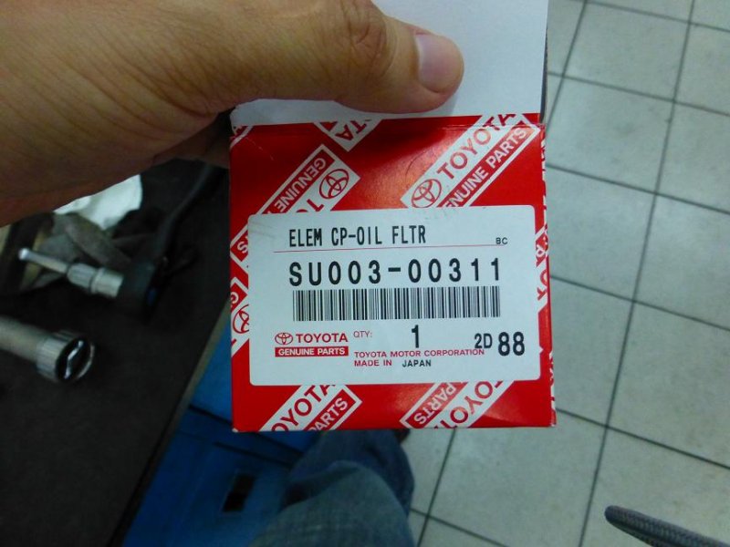

我也進新莊廠換好機油與濾芯與洩油螺絲墊片了
我是自己先買 美國TOYOTA 0W-20 SN 機油6瓶
全倒後 剩300cc
因 美國的罐裝是0.9公升
機油芯 外包裝是toyota的 但 裡面是subaru 編號 15208AA130
這是正確的  與原車的完全一樣
但 蛋卷公司1顆340
和泰390

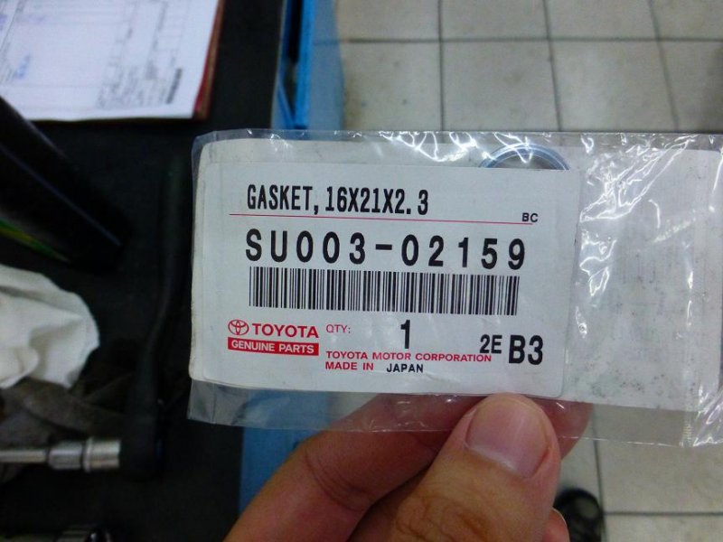

洩油螺絲墊片也要換
我原車的墊片 也是一開始有黏的很緊 下不來
但 那個保養的技師找了他學長
他用起子後面塑膠的地方 敲了幾下
那墊片與螺絲就分開了

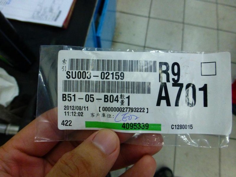

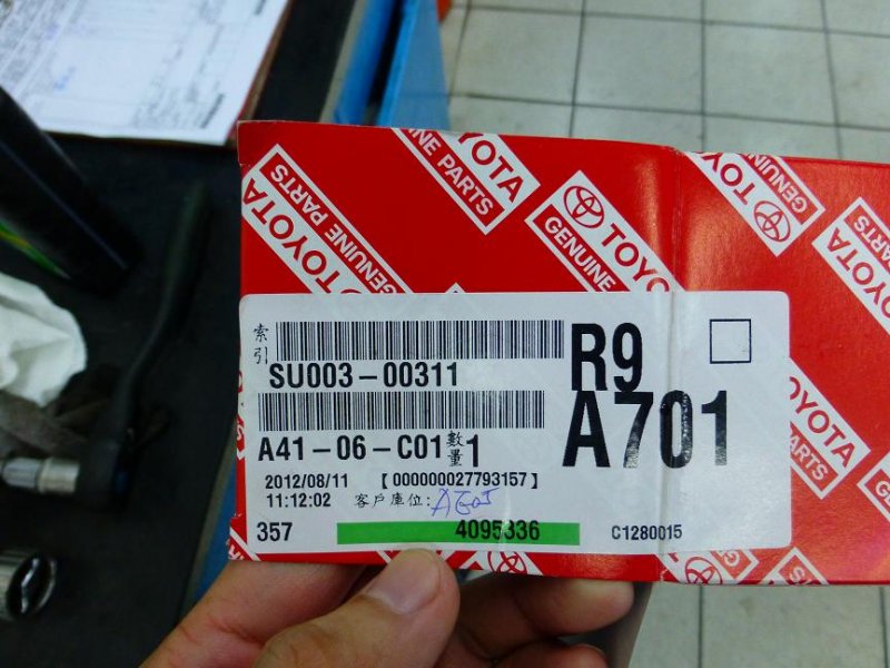

今天拍照的 洩油螺絲墊片 與 機油芯 包裝

那個墊片 用第2次 應該還ok
但 下次真的要他們換掉
不然 失去彈性 就沒有做用了
你請他用起子後面塑膠握柄敲側邊
就可以
不然
去買subaru車專用的洩機油螺絲 有含強力磁鐵那種
(磁鐵在最底部 剛好可以吸付鐵削)
因 toyota車系 沒有那尺寸的螺絲
我已經跟庫房比對過
沒有一樣的
subaru的 太粗了
