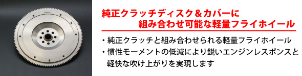

●輕量化飛輪
http://www.sard.co.jp/after_cha/products/footwork/clutch/clutch.html
86專用5.5KG(9.3KG)
飛輪輕量化對輪上馬力有直接的影響, 因為重量減輕的關係, 減輕引擎的負擔可以有效的減低傳動流失.
基本上在傳動零件上每減 4.5 kg (10 lbs)輪上出力會有約 1 hp 的進步
減輕飛輪的重量, 可以減少每一檔的有效虛擬重量
檔案下載: 檔位虛擬重量換算公式http://www.uucmotorwerks.com/flywheel/flywheel_mass_calcs.pdf
這有一案例
以 M3 and 3-series 為例:
GEAR "virtual"weight lost
1st gear 346.5 lbs
2nd gear 133.15 lbs
3rd gear 68.9 lbs
4th gear 46.18 lbs
5th gear 36.15 lbs
6th gear 30.04 lbs
輪上馬力的增加換算相當於:
GEAR performance gain
1st gear 34.6 hp
2nd gear 13.3 hp
3rd gear 6.9 hp
4th gear 4.6 hp
5th gear 3.6 hp
6th gear 3 hp
數學老師出題:有沒有人會算86用SARD輕量化飛輪,各檔位所增加低輪上馬力?????????
結論:
許多改過輕量化飛輪的人常誤認飛輪輕量化之後, 因為慣性減少的關係尾速會減少一些.
其實是引擎出力已經過了巔峰值, 因為飛輪輕量化的關係所以對引擎馬力輸出更加敏感.
換句話說, 原廠飛輪在超出最高馬力輸出時, 依靠慣性來維持輪上馬力的輸出, 其實馬力已經開始走下坡
不過會讓人有尾速繼續上升的錯覺.更換輕量化離合器飛輪也是獲得較佳動力輸出與減重的一石二鳥改裝法
不過換裝此產品有一小缺點,就是低速扭力換變較差,不過相對的高速反應會更好
魚與熊掌

根據您說...
"不過換裝此產品有一小缺點,就是低速扭力換變較差,不過相對的高速反應會更好....."
    低速扭力換變較差的原因在哪裡?是手排的會,還是自排也會??
    假想一個實驗,只換壓縮機,發電機,水汞的輕量化Pully盤,
    這樣子是不是低速就扭力好一些??
     既然換Pully效果那麼好,原場為什麼不換?
     是鋁合金磨耗的問題嗎?若是?用鍛造的不就好?
     成本上應該用鋁合金比鑄造的鋼要便宜吧?原廠不用的原因是?耐用度不佳??
     不懂的地方:
      一臺車輛的引擎,生產出來後它的特性區曲線應該也固定不太會變,
      pully盤圓周大小一樣
      引擎輕拖,照理講應該是扭力變大,怎說會變小勒?
      至於極速要看峰值在哪裡倒是認同啦~~
