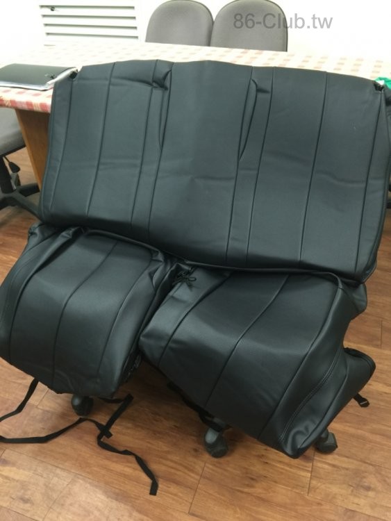

把椅套擺在椅子上
看起來就很有氣勢吧

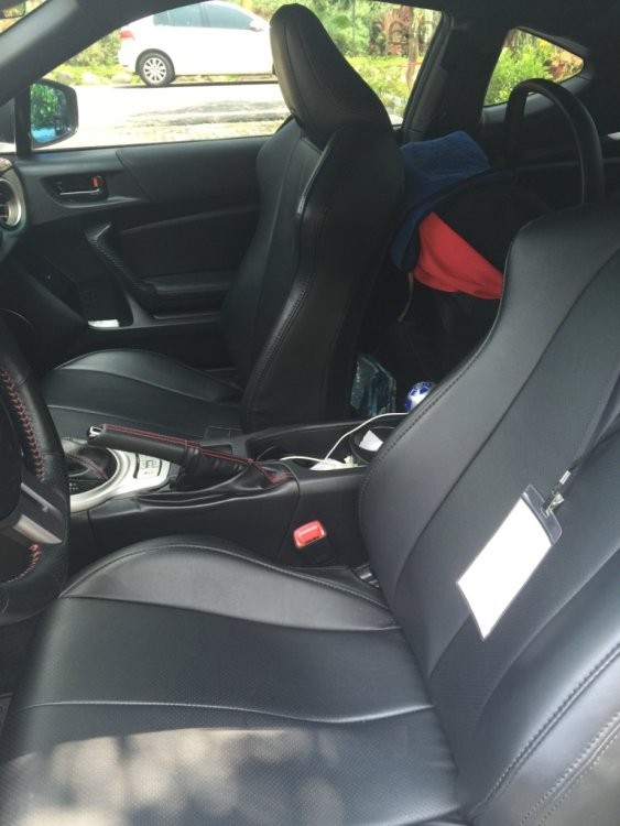

選了個有空的日子
就來DIY吧
前座比較簡單
就拉緊再拉緊就好了

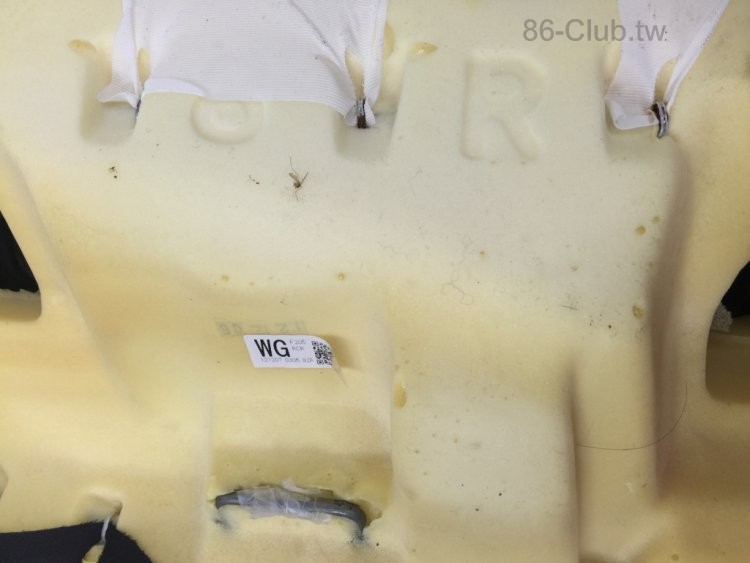

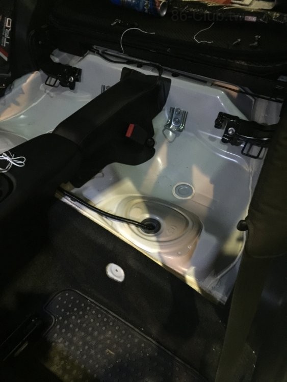

後座因為背面拉不到
就只能拆下來裝
拆拆拆
後座背面竟然有隻慘被屁股壓扁的小蚊子
不知是日本蚊還是台灣蚊

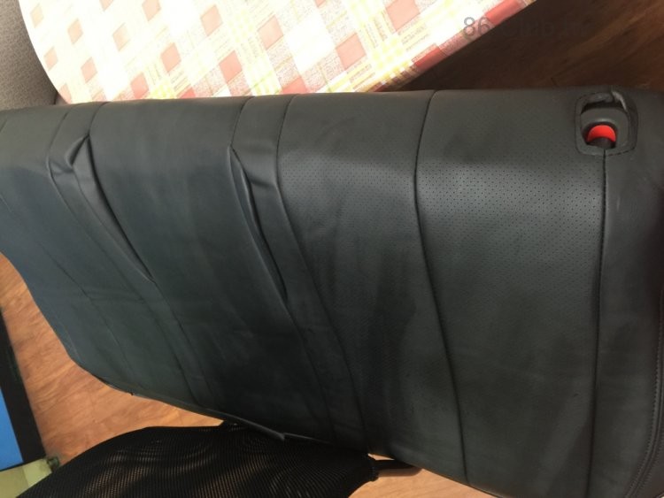

套上去後再把壓環的地方收邊
最後再全裝回去
就收工啦

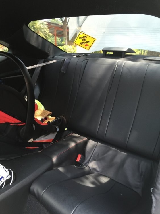

完工照分享一下
前座
後座
前座近距離
細部處理的都還不錯
小缺點就是開車震動時會有皮跟皮磨擦的聲音
這算缺點嗎?
小弟倒是還可以接受啦
哈哈

後座就跨下那顆螺絲鬆開後
中間靠背那有個卡榫往下壓一下
就可以拿下後座了
