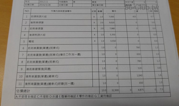

小弟的車里程21XXX,
原廠技師檢查說碟盤吃溝嚴重需要更換
報價單如下
請問各位大哥,這樣的價格
要換原廠的
還是換改裝品
有推薦的改裝品可以給小弟參考嗎

小弟買二手的,前車主 後來令片,有換過,不是換原廠,其他都是原廠
原廠這價格真的讓人太傷心,實在換不下去
可幫推薦改裝的品牌嗎?

碟盤厚度還足夠的話
或許請人車個碟盤應該就可以了

拍碟盤來看看,剎車機機叫是86的通病,我不覺得是原廠說的吃溝

省錢可以找原廠交換型碟盤含來令片大概15000有找(看用那一種來令片),或者換國產的改裝煞車組大概50000~70000,或者進口的大概90000~120000^_^
