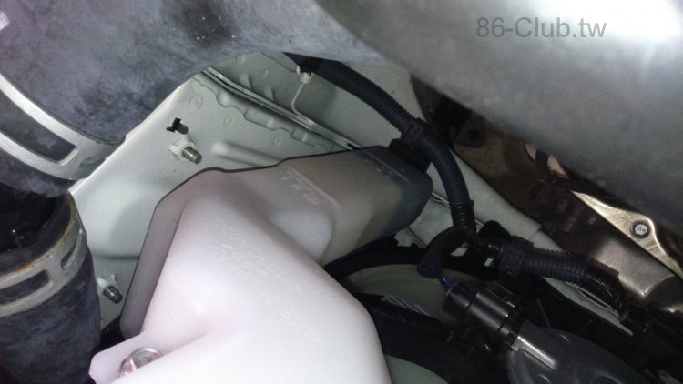

1.副水箱水位快到下限,請問可以自己買冷卻液來加嗎?(去汽車用品賣場有建議的品牌嗎?)還是要怎樣處理呢?看前面的文章有人說加純水或蒸餾水

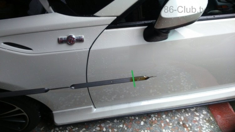

2.本來要看到下面機油尺刻度如下:
DSC_0030.JPG PS(油尺的刻度應該是在綠色線那邊,因為了拿在手上拍照好像有點會左邊流動)
後來外出後到感覺比較平面的地方,放了大概有超過6hrs,突然想到說會不會是家門前有一點點斜斜的會不會有誤差,所以再看一下結果油尺是在靠中間的地方,這樣應該是正常嗎?那真的很抱歉!原來是虛驚事件,後續再追蹤看看,希望可以撐到7月保養時。

量機油前有沒有先發動過!沒有在下限是正常的!
副水箱水會減少!是86的通病! 建議買ㄧ罐原廠水箱精放著!需要時補充!
原廠水箱精是調好的!不建議隨便加!

謝謝,我是早上冷車時候看的機油尺,所以是要加機油嗎?

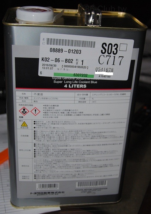

要買86專用的,是藍色的,我買一桶四公升裝是1360,不一定每個廠都會有存貨,最好先打電話問問
可是我看你的照片好像是紅色的水箱精,那好像是TOYOTA通用的水箱精

之前也是水位太低,原廠幫我加到正常位置,還倒一罐散裝,叫我不夠時自己加,好像300多塊,也有說要用86專用藍色水箱水,用一般可能對車子比較不好!

是喔!3百多,但是但是我剛剛打去龜山廠問,如樓上大大講的四公升1360元,剛剛已訂了,電話那頭的廠方人員說86要用強效型水箱精,他說86是冷門車,因此現廠無備料,下午五點到貨,還叮寧我要去取貨,不然怕放很久沒人用

有在看保固的就加原廠水箱精
沒在看保固的就隨各人喜好
有人加純水也有人加水箱精

     機油的話,後來不知道是不是自己搞烏龍,後來開出去到目的,停了6hrs,不知道這樣算冷車了嗎?我想說會不會因為家裡門前有一點點斜斜,會不會有一點影響,拿起油尺,再看一下,好像靠近一半的地方,這樣應該可以吧?後續再多觀察幾次....

基本上熱車的時候水位在正常刻度中都算正常,冷車的時候水位會比較低,T牌的車都是這樣,公司好幾台T牌貨車也是這樣,所以要看熱車的水位才準
