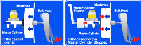

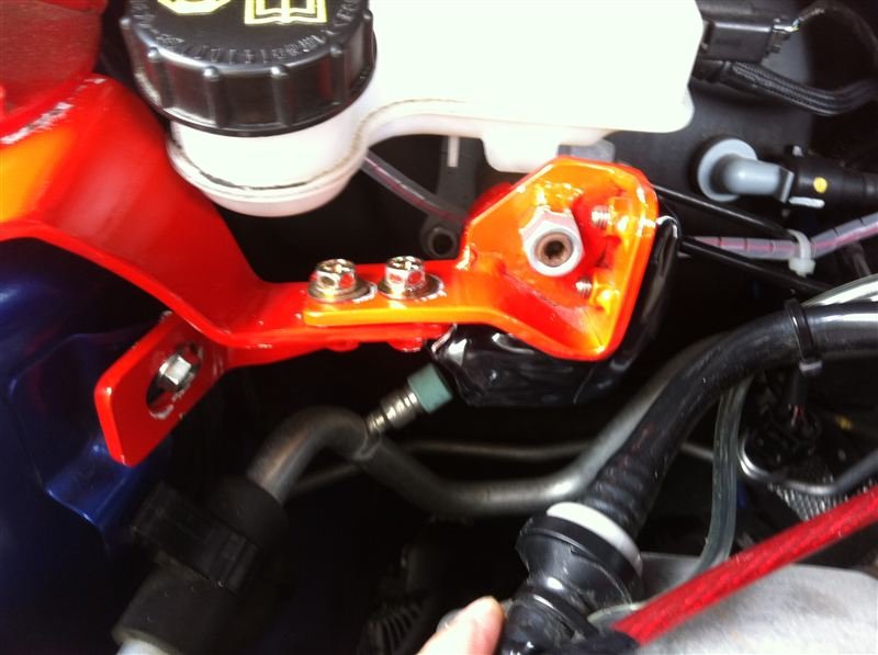

當然提升剎車反應還有Master Cylinder Stopper(簡稱MCS,總幫固定器
MCS這大多數車主不瞭,看下圖就能知功用
若還看不懂,找一人在車上踩剎車一人開蓋看就知道這圖再說啥
這東西早期在日本料件中就能看見,有的是附著引擎室結構桿上

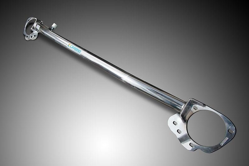

像日本CARBING這牌的桿子通常都有MCS,也可以選擇不要
當然左駕的選擇幾乎是沒有

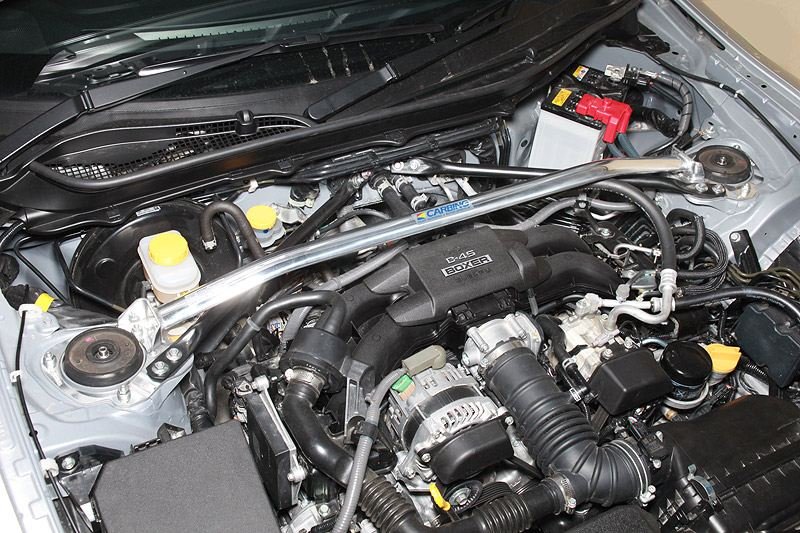

下圖是86用,左邊那白凸起物就是MCS

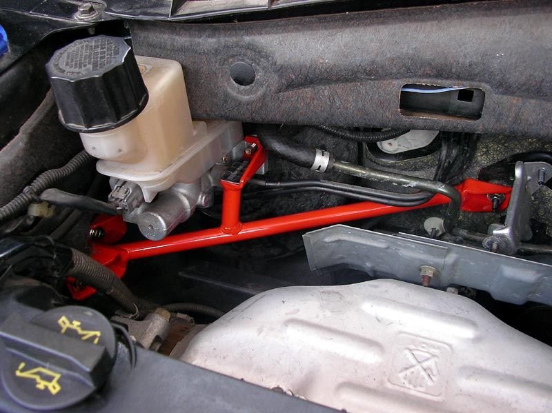

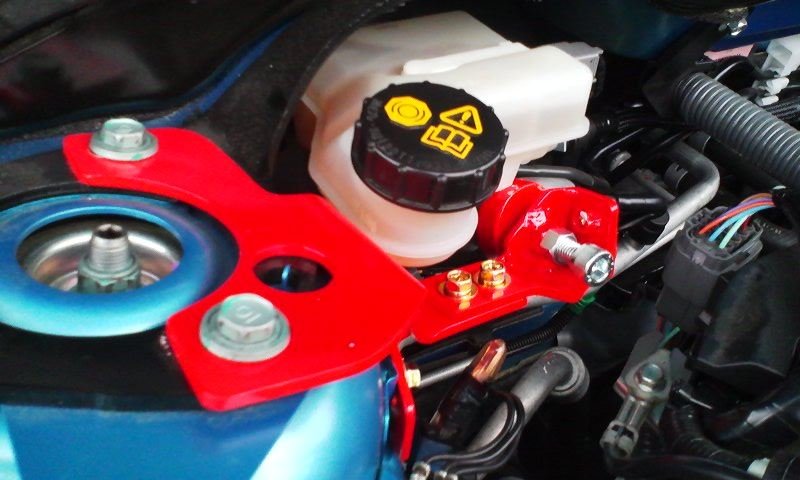

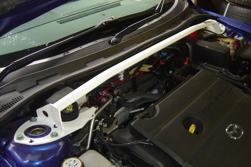

看其他車系的就會明瞭

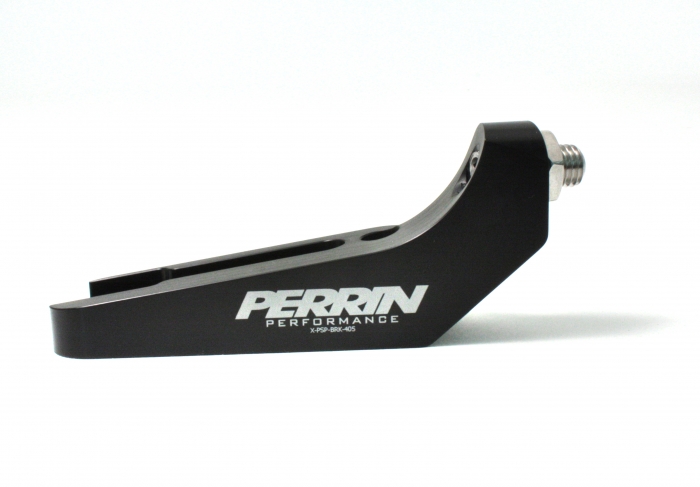

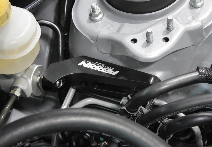

米牌PERRIN就針對86做出了左駕版
以上都算是簡易型的MCS
下面的MCS也會因車種不同而衍生出不同的設計,但功用都是一致

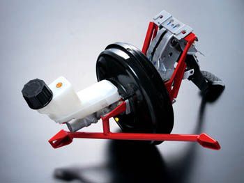

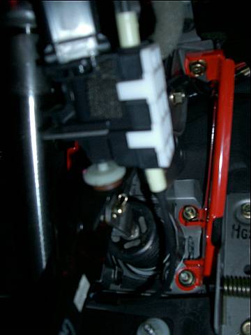

若要說比較完整型的MCS就是圖下這種
剎車踏板處一樣固定著
所以車主要提升剎車反應,這也是提升的一環,重點要有左駕對應部品
