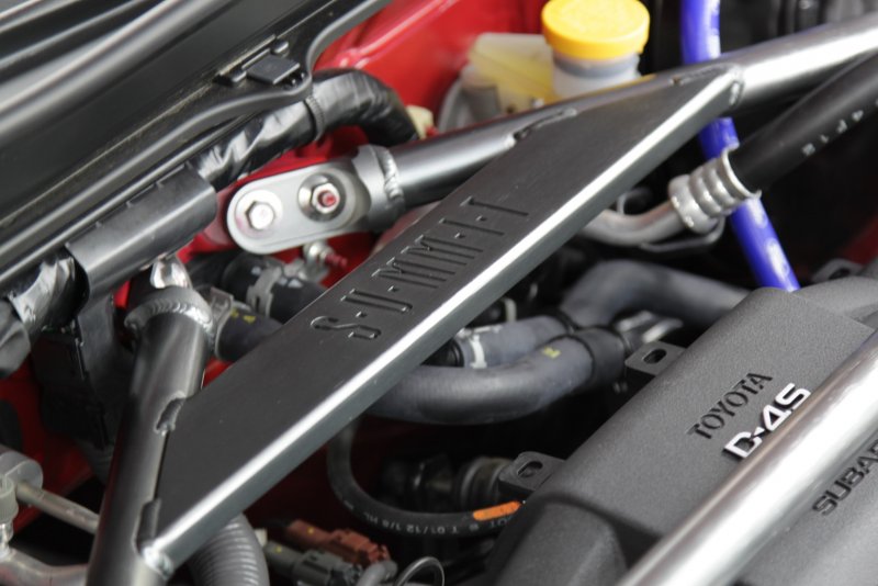

引擎室拉桿小弟選用國產SUMMIT的品牌~
做工精細,且真材實料~價錢與國外大廠價位也相對便宜些~是很棒的選擇喔!

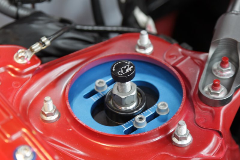

避震器小弟選用了國產JK RACING 高低軟硬可調,前上座為魚眼CAMBER可調上座~
此避震反應較硬,但山路上的表現很不錯,車友可以考慮看看喔^^

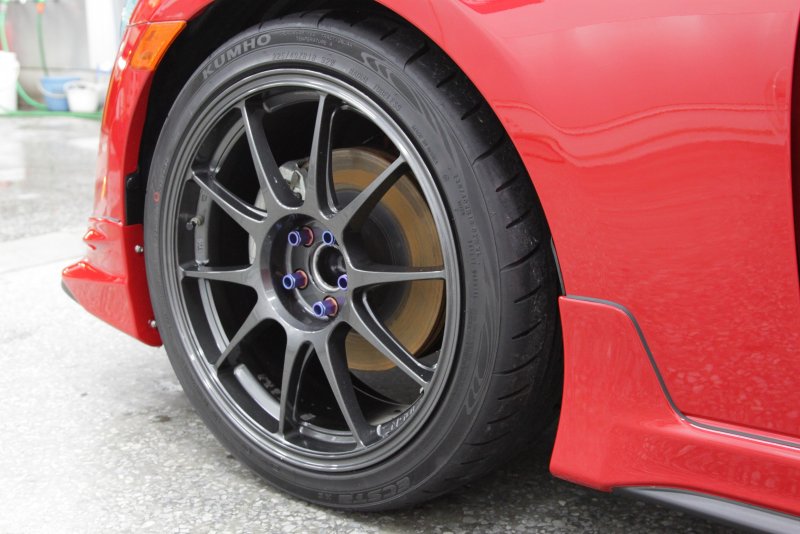

煞車皮則是JC BRAKE, 煞車油管小弟是自行訂做~
更換後煞車效果已經有很不錯的制動性,且花費並不高~

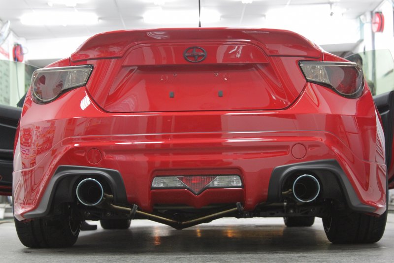

請問大大排氣管是用什麼品牌的?

我猜想曹大雖然沒改卡鉗~~但我看曹大搞不好有換了更好的煞車皮,
而在米國86俱樂部裡面~~老美一堆這樣的玩法,整車都改了~一堆東西,
甚麼~輪框啦,避震器,降車身,大包,內裝,但是~~
耶~~怎麼沒換卡鉗?? Ebay上面賣的 Brembo-GT 前6後4 for 86 專用的 Kit
很便宜ㄋㄟ,怎會沒改??
而且全套配好的,不像國內某些賣商,盤用甚麼的,剎車油管用甚麼的,這樣配搭很好,
那樣配搭比較經濟,看了眼花撩亂~
而魔鬼就藏在細縫之間~~換來改去,賺的利潤,根本上是暴利~~
但一個願打,一個願挨,這也無可厚非,
米國人怎會一堆人沒改??原因是夠用 ,換剎車皮了~~

至於煞車...小弟一直不愛用多活塞卡鉗!
第一:增加簧下重量只會讓加速更加的緩慢~
第二:小弟認為,煞車皮的好壞比卡鉗還要來得重要~
改了台灣的煞車品牌以及自行訂做的金屬油管去北宜試過車,說真的已經很夠用了~
86的車輕,加上手排車的後碟也是通風碟設計! 再改只是為了賽道或是為了好看的成份具多^^
供大家參考^^
