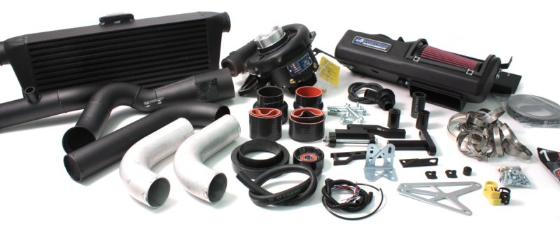

美國的Vortech 也出了這麼一套 機械增壓KIT
不包含安裝/軟體/供油電腦 價格4300USD
一些照片整理:

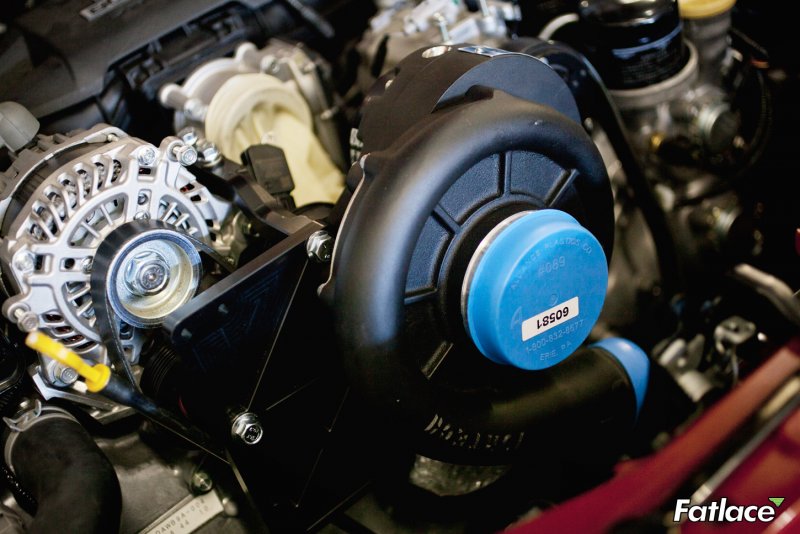

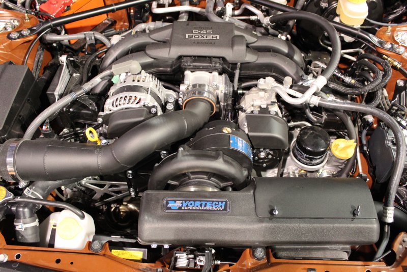

這一套kit  目前看來
不需要切割到車體
但是  高壓端的管路 比起日本hks的
要再長一些
因為他有繞道  避免干攝到原車組件

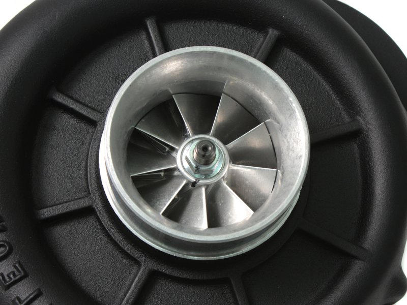

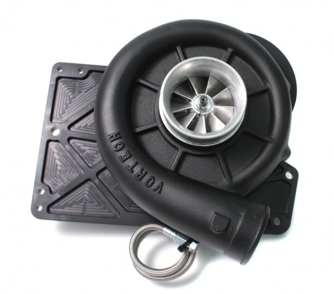

這增呀器 是齒輪增速帶動渦輪機
內循環齒輪油潤滑 有小循環
不必與傳統turbo一樣 回引擎機油pump循環
但 這kit 如果買來
要傷腦的 供油 電火的程式 與 使用的電腦
(4300美元 不包含這些!)
且 老美他們是手排的變速箱   汽油成份也跟台灣沒一樣
所以 不可能用他們到時出的罐頭程式
當然  改裝功力高的台灣店家
這部份 是ok的
所以 也是要考慮一下這套件!
如果 我裝這套
我會想搭配 hks的 f-con is

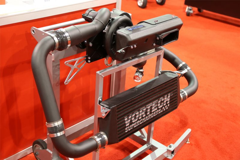

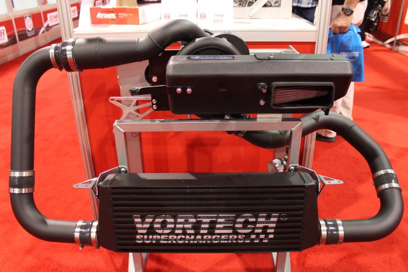

再一些 sema展上的 美美展示

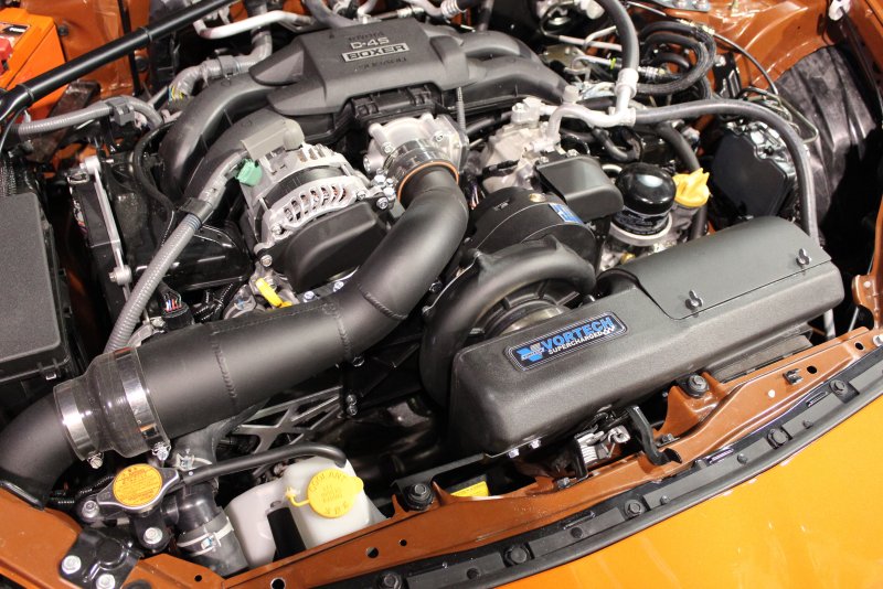

發表於 2012-12-26 13:19 | 顯示全部樓層
county 發表於 2012-12-26 11:26
再一些 sema展上的 美美展示
如果不跟別人說
打開引琴蓋
不熟86的人可能還不知道它有裝機械增壓
而且看來應該不會很有"聲浪"才對
