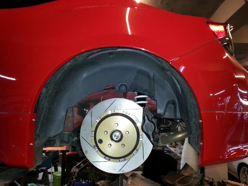

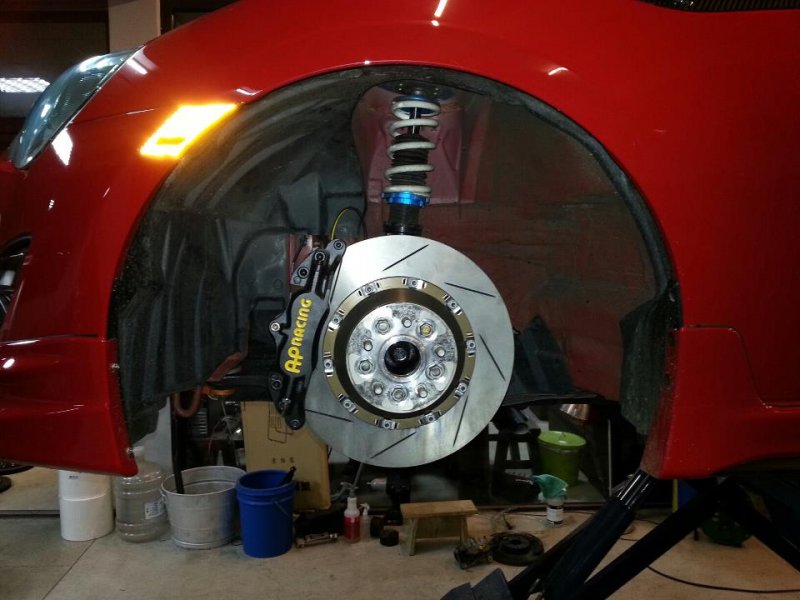

今天,藉著JK RACING舉辦JK避震器試乘會的機會~我帶著我升級好的賤駒前往TIS練練車,順便試試煞車效果~
小弟的前煞車是AP 5200 配 330mm的全浮動碟盤~(煞車皮我不知道裝甚麼,只知道雞雞叫)
後面煞車為對向二活塞,碟盤為345mm 3片式(內鼓也為分離式)碟盤~
為什麼要裝345mm??? 只是單純要閃過內鼓! 就這樣~
AP向來有初期制動就很靈敏的問題...(小弟偏愛漸進型)
會多花錢裝後對二也是希望不要有頭重腳輕的改法,後煞車均衡的提升也能讓煞車時車尾下沉,而非前沉後翹!!!
此套煞車路上使用有過利的情況發生,只能輕輕踩,慢慢採下去...不然馬上ABS動作外加尖叫給你看!
不怕撞前車,只怕後車撞上來!!!
但上了賽道...當然就是變好用了,能夠精準的降下車速,也能比原來多踩一些油門,延後最後煞車點!
且不太會有衰退的情況發生~(是因為我開不快,不代表不會衰退)
簡單介紹~如有問題,歡迎詢問^^

CP5200 讚
我記得言泰的AP很多人安裝完,碟盤劃線方向是反向的
但是曹大的是順向

前330mm  後345mm
那不就後碟比前碟大
視覺上不會怪怪的嗎?
