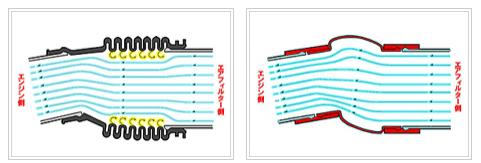

原廠軟管的環狀目會導致空氣亂流,所以改裝品都会採管壁光滑設計,空氣流入面積確保
這些產品也都有一個共通點,就是轉角處採蛇腹取向,以利空氣流速
當然這部品的效能就是有效低減吸氣阻抗,空氣流速UP

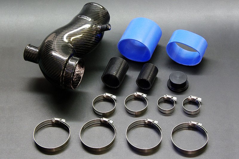

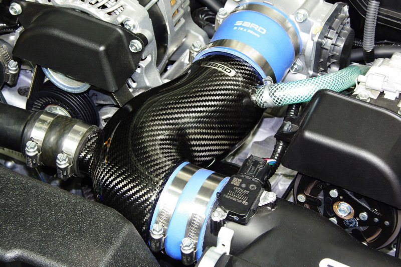

SARD Carbon件
管徑採75-90-75
容積 SARD1.54L/原廠1.34L
重量SARD約230g/純正約513g
個人很欣賞SARD的設計,在中段蓄氣後管徑又縮小,流速提升出去
但CARBON的缺點,在引擎室高溫待久後,外層就會龜裂(不是破掉)
個人裝Gruppe M Carbon 的經驗

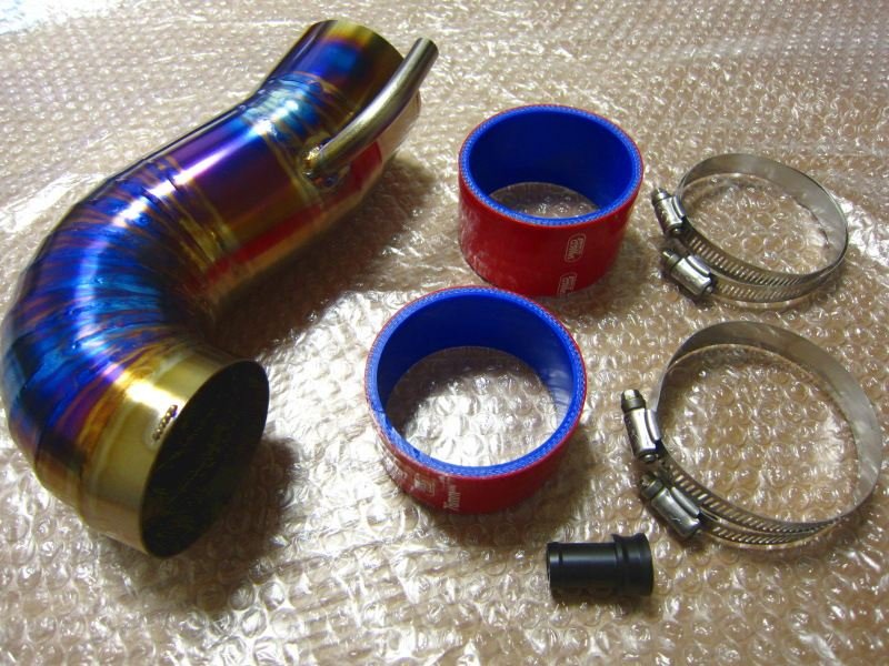

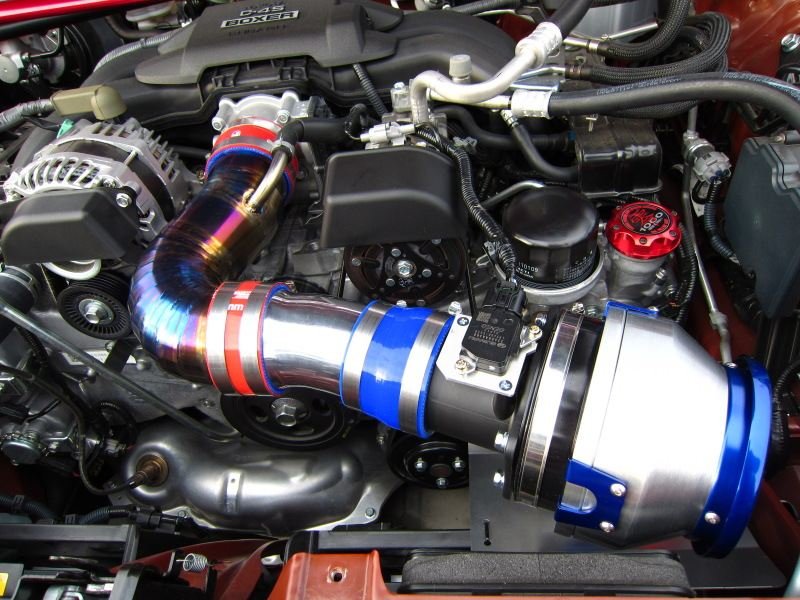

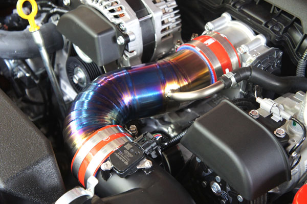

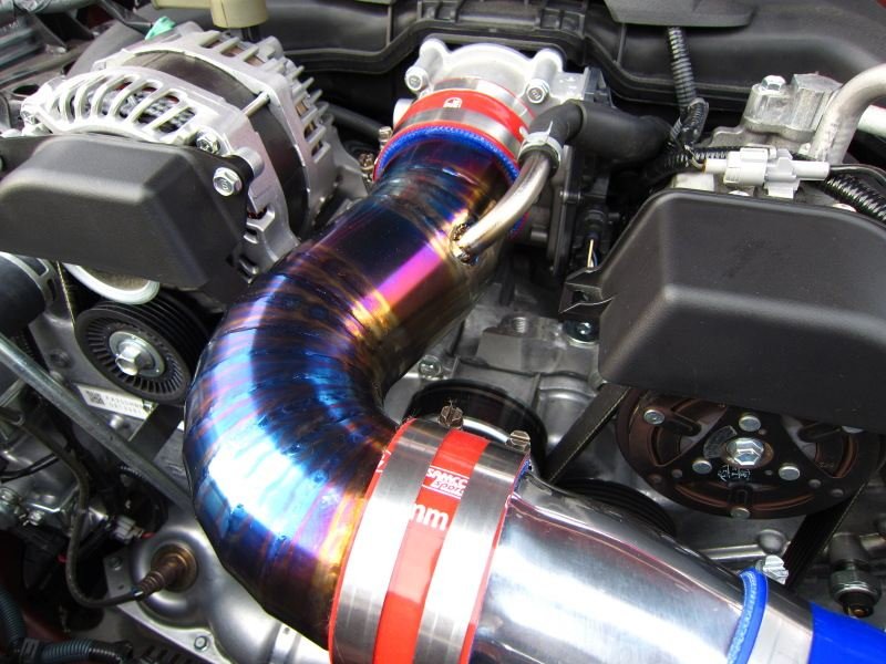

Stradale 鈦製品
鈦的特色就那燒付色,蛇腹段的設計也good
再搭上BLITZ ADVANCE POWER AIR CLEANER就通喉
自行再拉條管路來撞風,效應會更好

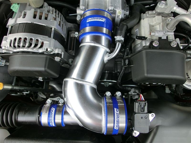

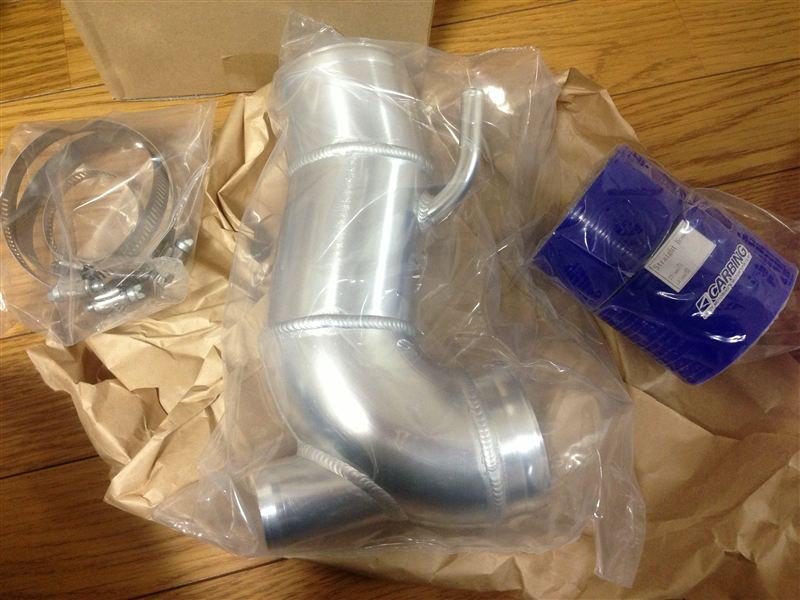

CARBING為鋁製品,蛇腹的設計也是很順

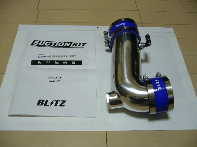

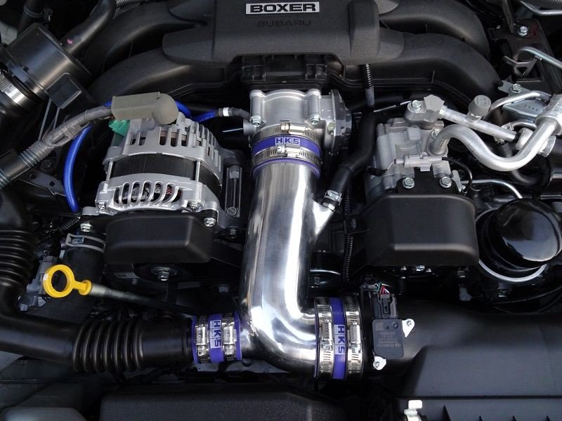

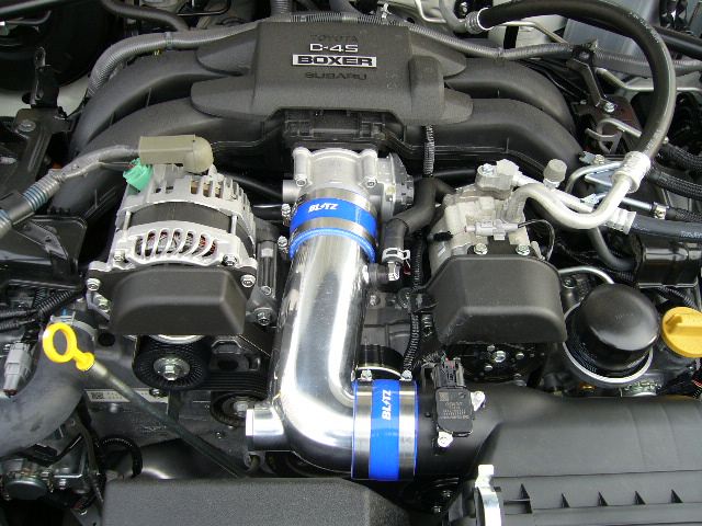

BLITZ為白鐵製品,蛇腹的設計就沒上面的那些優

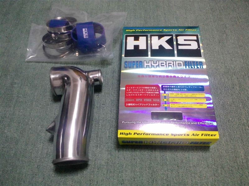

HKS也是跟BLITZ差不多的設計

發表於 2013-1-22 02:07 | 顯示全部樓層
鈦合金的顏色好漂亮!!!
發表於 2013-1-22 09:36 | 顯示全部樓層
qq1234692002 發表於 2013-1-22 02:07
鈦合金的顏色好漂亮!!!
價格可就不怎麼漂亮了
發表於 2013-1-22 11:05 | 顯示全部樓層
專業的解說
但個人覺得奇怪的是
除了材料的成本與價值的考量之外
這不是簡單的流體力學而已嗎?
怎麼設計上還會不同?
發表於 2013-1-22 11:24 | 顯示全部樓層
加強撞風能力也很重要…
發表於 2013-1-22 12:20 | 顯示全部樓層
魚毛爸 發表於 2013-1-22 11:24
加強撞風能力也很重要…
+1
發表於 2013-1-22 12:28 | 顯示全部樓層
小弟眼拙,請問如何看的出管路設計好壞,是R角(彎角)的大小嗎?
 樓主| 發表於 2013-1-22 13:16 | 顯示全部樓層
Vincent0686 發表於 2013-1-22 11:05
專業的解說
但個人覺得奇怪的是
除了材料的成本與價值的考量之外
的確是簡單的流体利學
但後2牌的彎角設計跟前3牌比
空氣流速一看就知哪牌成效會高
 樓主| 發表於 2013-1-22 13:18 | 顯示全部樓層
cloud 發表於 2013-1-22 12:28
直角跟曲角哪跑的順
就好比賽道的進出灣路線
 樓主| 發表於 2013-1-22 13:20 | 顯示全部樓層
加強撞風能力也很重要…
這是當然,尤其是冷空氣
