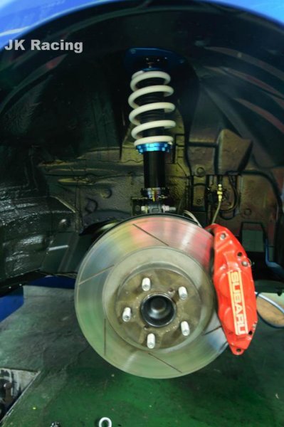

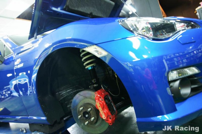

今天想說不是每個車主會花大錢改裝煞車.卻想有效安全的提升煞車性能
除了選好的來令片外..或許這會是最便宜最安全的流用方式
拿二手IMPREZA GT 車系GC8.GDB...原廠impreza前四活塞  試看看
結果  1萬多 輕鬆
簡單的直上前煞車...連碟盤都不用換直接延用原廠即可
輕鬆便宜大大改善前煞車效果
本次我特配上 JC BRAKE 競技專用來令片...效果真的非常棒..CP值超高..
