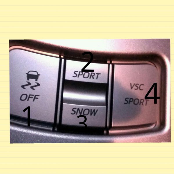

簡單的說:
VSC SPORT:是讓你的系統少介入一點你的激烈操駕
SPORT: 會讓你的"自排"變速箱維持較高的轉速而不會沒事就在2000轉
SNOW: 讓你的後輪輸出較低,避免在雪地難以操駕
TRAC OFF: 當你的後輪空轉時,避免讓你的TRAC系統降低動力輸出
