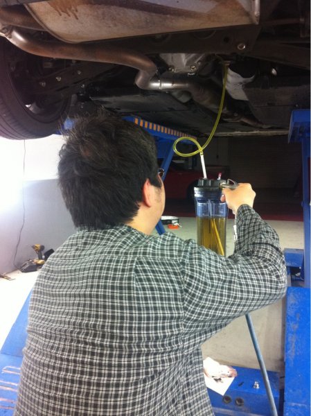

小弟因為很想換差速器油
但因為TOYOTA廠 不是各各都有氣壓灌油工具
網路一查不得了..1個要價2500大洋
所以商請車友協助處理
結果竟然自製灌油器..連工具都DIY了..
只能說
後來宜蘭林兄有提到
可以用外面人加醬油膏用的瓶子來擠壓
或許大家跟林宜賢 商請一下團購..以後可以自備罐子給原廠換
這樣比較乾淨
當然也可以先打電話問原廠  有無專用的灌油工具先
那就不用自備了
對了據說油是要加入1100ML-1300ML 取個中間值1200ML應該差不多

pagani你有問過南港廠了嗎?

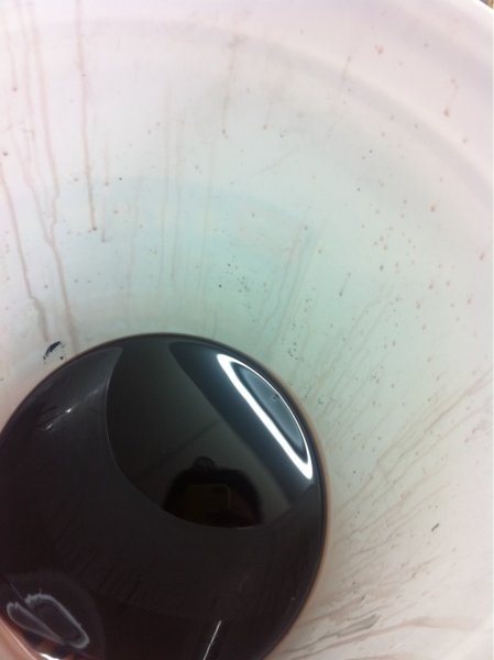

pagani老弟,那天我們在桃苗汽車鶯歌廠,我灌了約1.2公升就灌不下去了,還溢出來一點點,可能是有空氣在裏面,但是,說實在的,我1533公里換油,漏下來的油很乾淨,可能我的用車習慣都順順開,不跑山路,不拉轉速,也不會拉,3千轉就跳檔了,所以如果順順開的車友,其實別那麼快換差速器的油,我的酯類差速器油,一瓶要700元,不便宜,說實在,老人家的我開車慢,沒什麼感覺,提供大家參考
