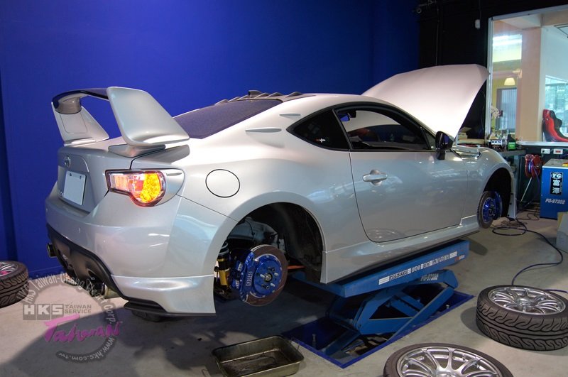

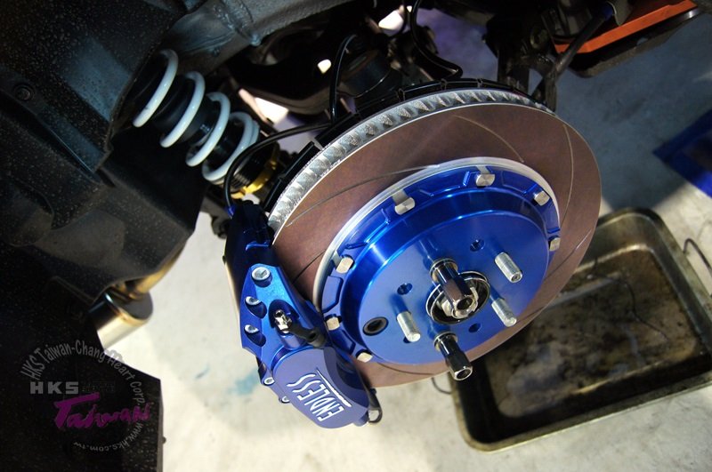

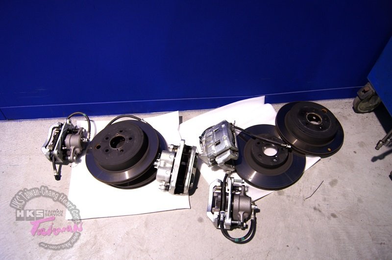

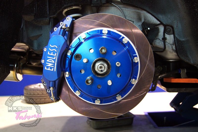

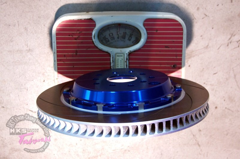

86改裝 ENDLESS剎車套件

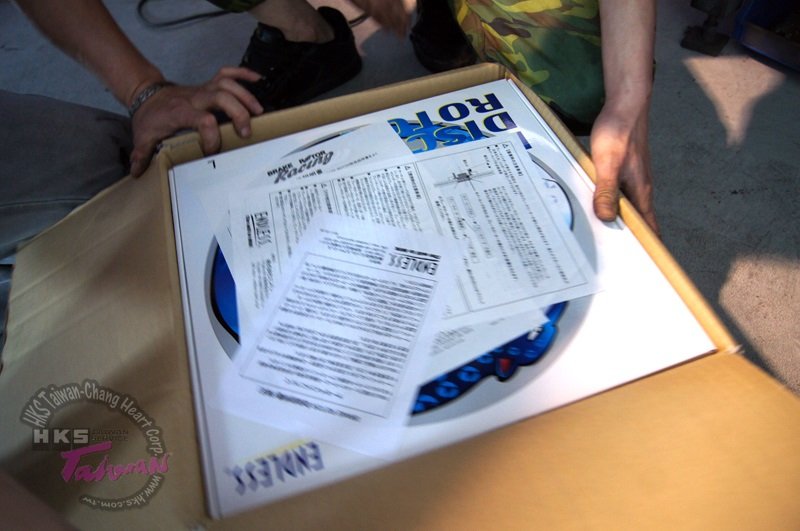

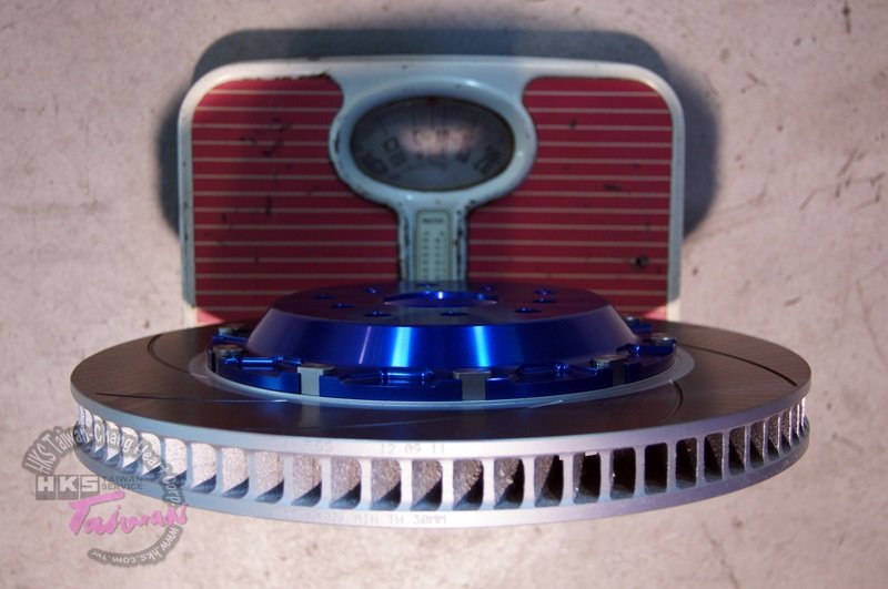

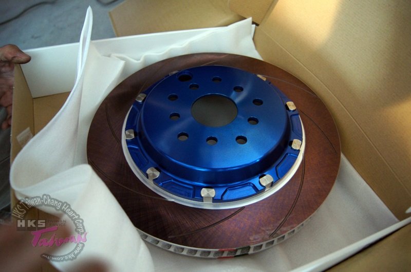

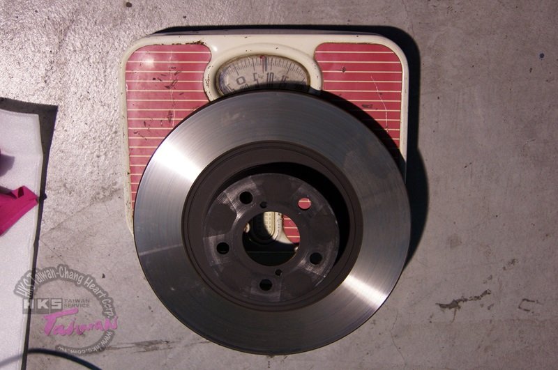

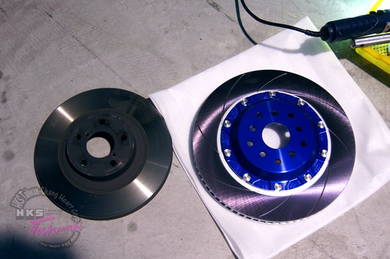

原廠碟盤 7.5公斤
改裝浮動式通風加大碟也差不多7.5公斤
後輪加大碟盤 6公斤

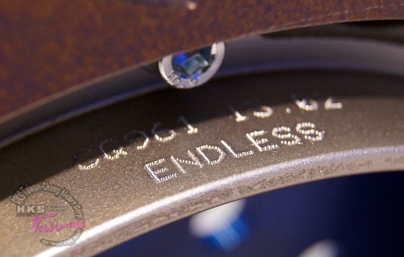

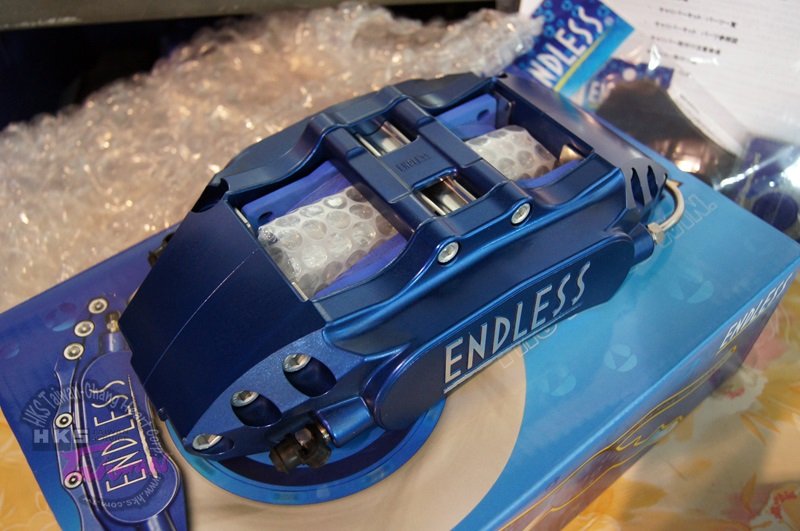

正品雕刻

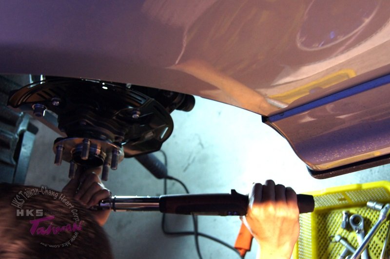

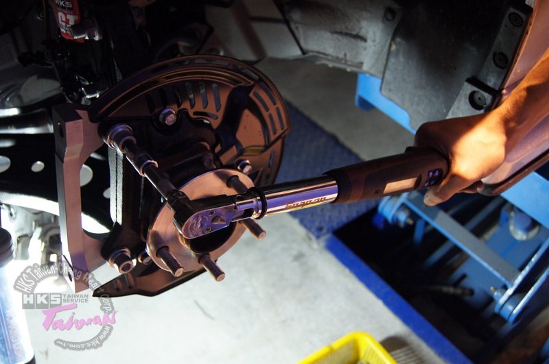

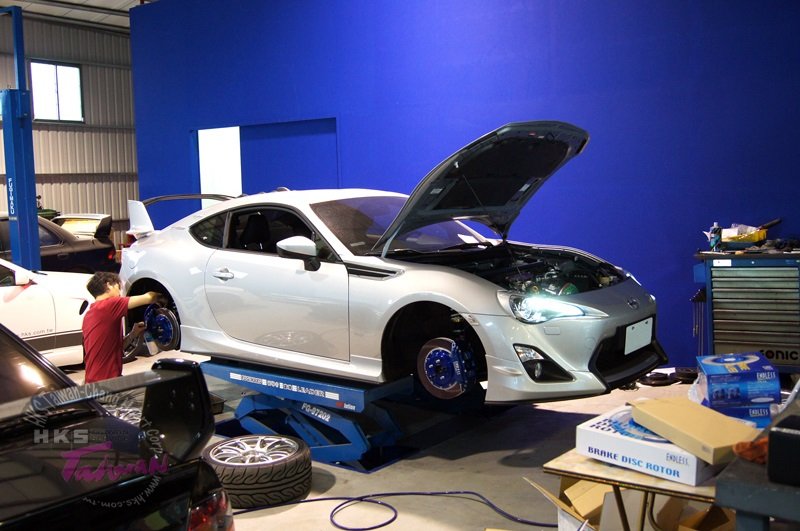

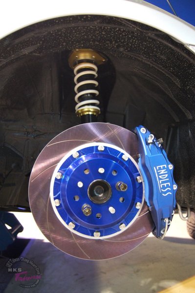

使用SNAP ON 電子式扭力扳手上正確磅數安裝

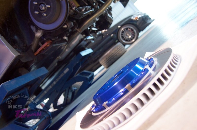

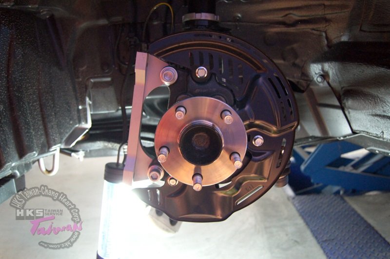

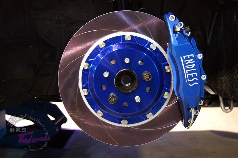

這就是俗稱"狗骨頭"的卡鉗固定座

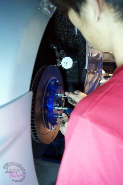

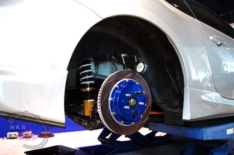

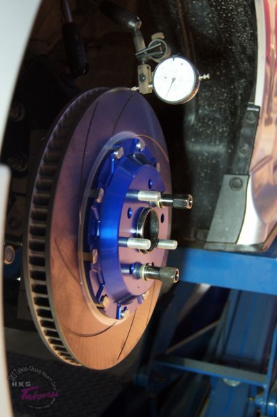

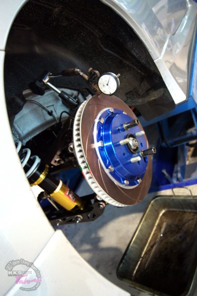

碟盤採用千分錶進行校正,確保卡鉗與碟盤磨合面平行

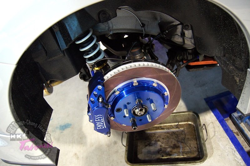

後輪也採用同樣方式進行施工

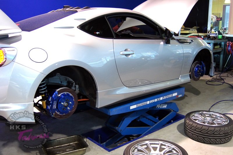

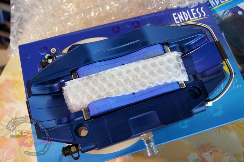

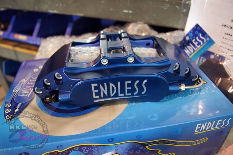

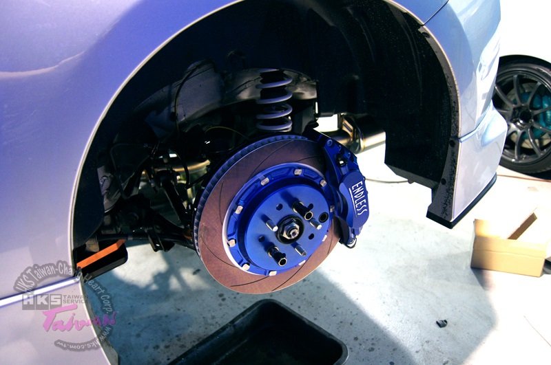

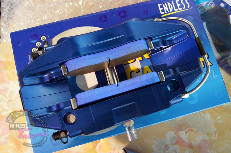

安裝卡鉗(同樣使用扭力扳手進行固定安裝)

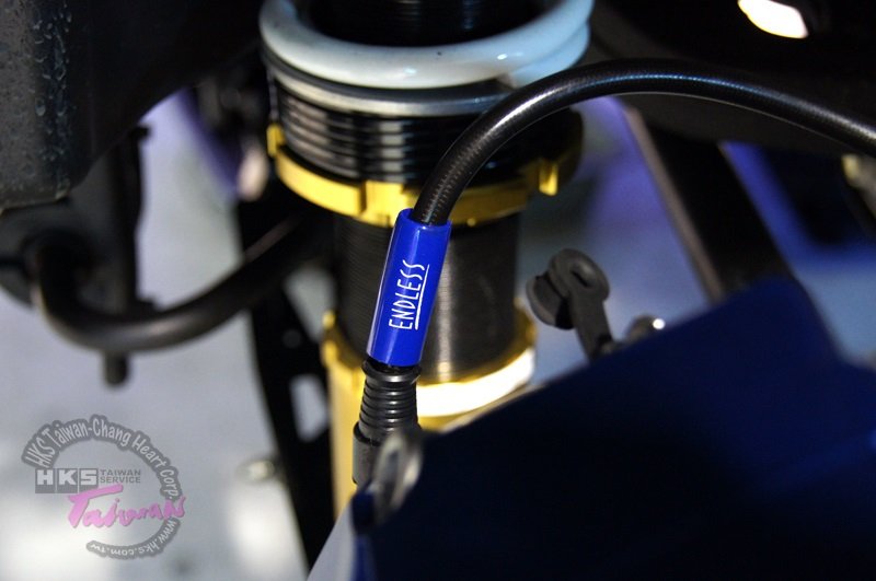

ENDLESS 金屬剎車油管
前後輪施工完成,接下來換剎車油,使用HKS BF5原裝進口剎車油

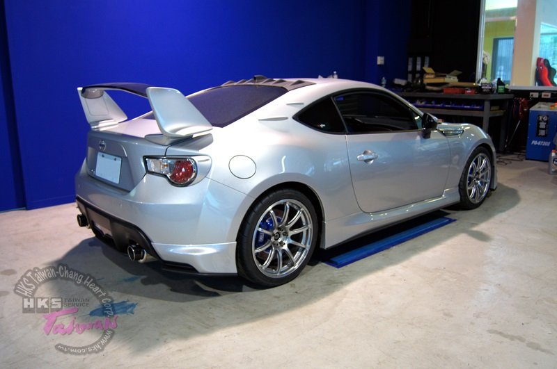

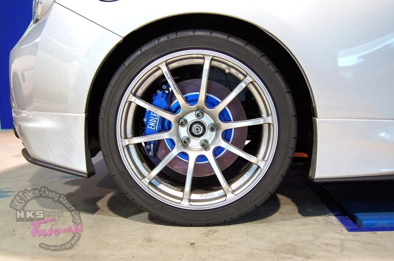

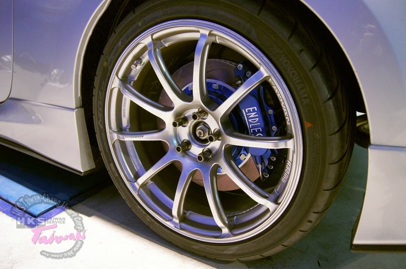

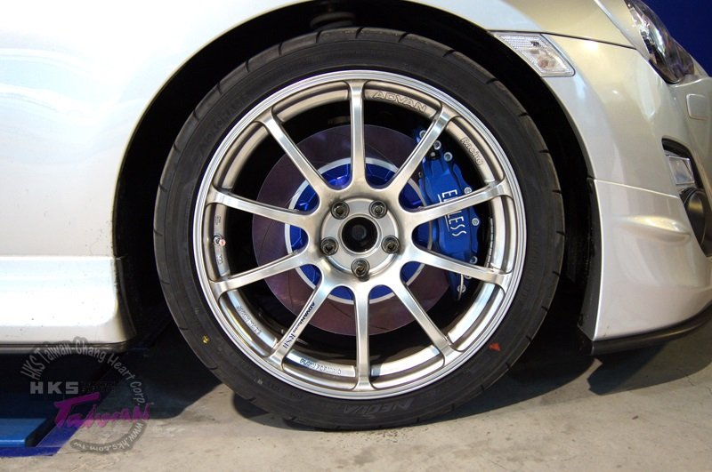

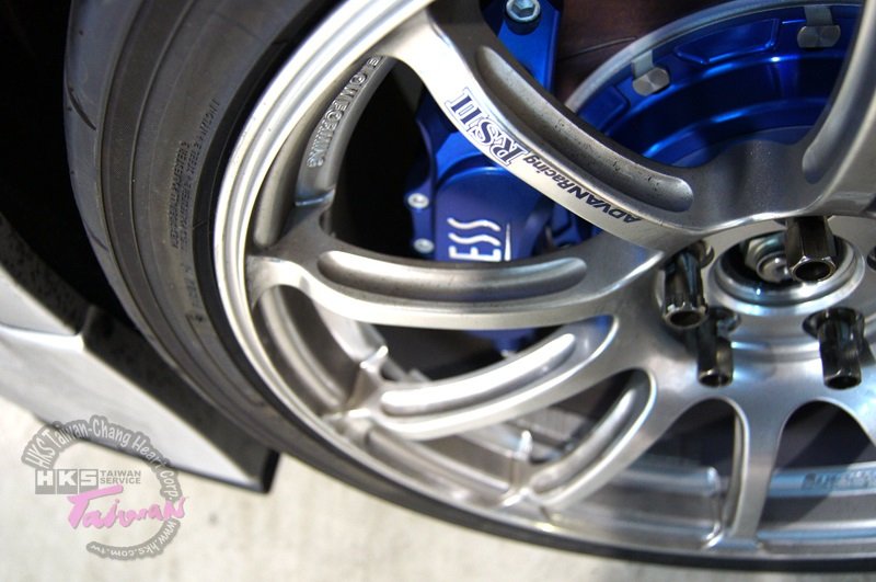

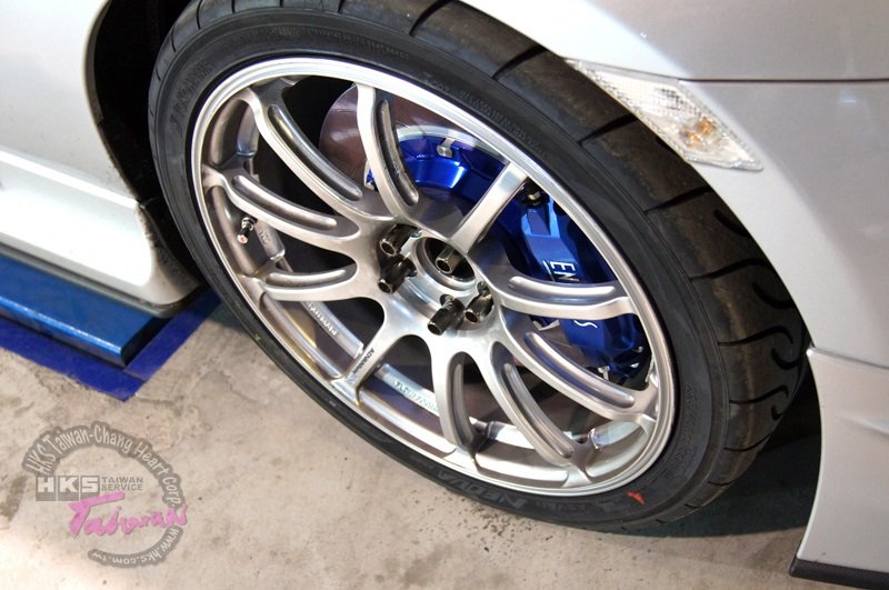

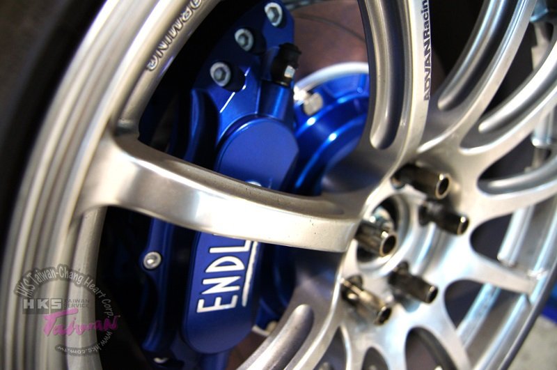

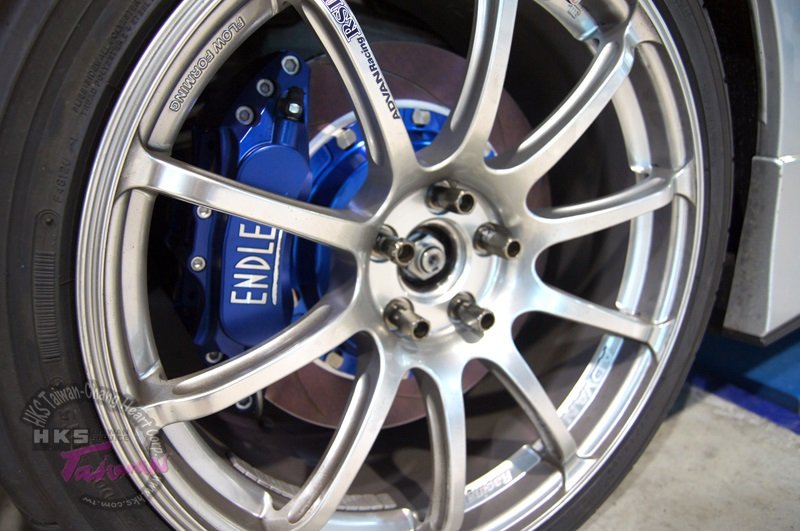

安裝輪胎完成後,前輪
後輪
幾乎碟盤、卡鉗滿載鋼圈內側
原廠剎車組
謝謝收看!
