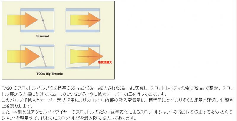

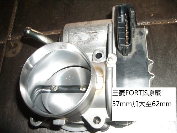

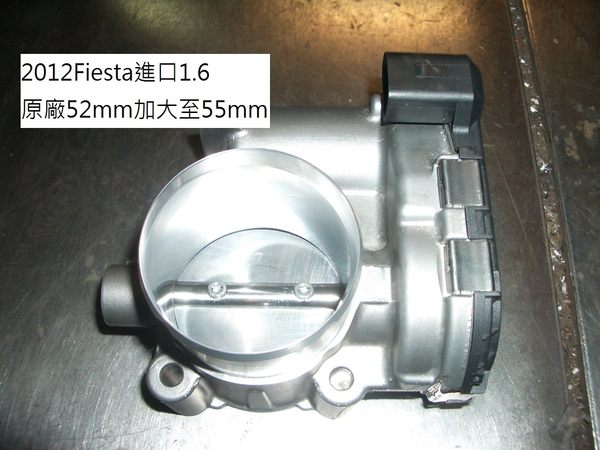

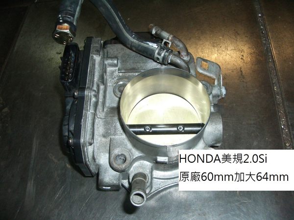

小弟目前是想要照底下TODA的尺寸去做加大節氣門,因為第一次改電子節氣門,希望板上大大給我點意見
台灣店家 節氣門加大、鏡面拋光及更換加大蝴蝶閥,
那加工方式是車床加工  (原本想找中壢阿伯...可是阿伯沒車過電子的....)
這一家店有改過電子的,但是沒改過86

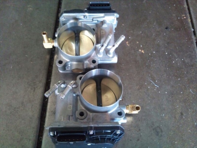

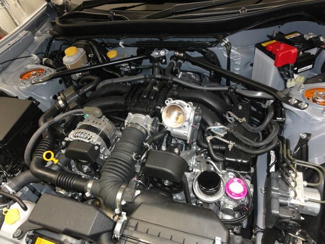

這是我們的節氣門

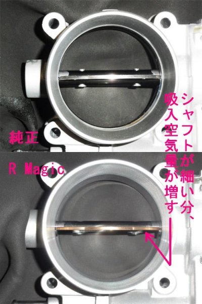

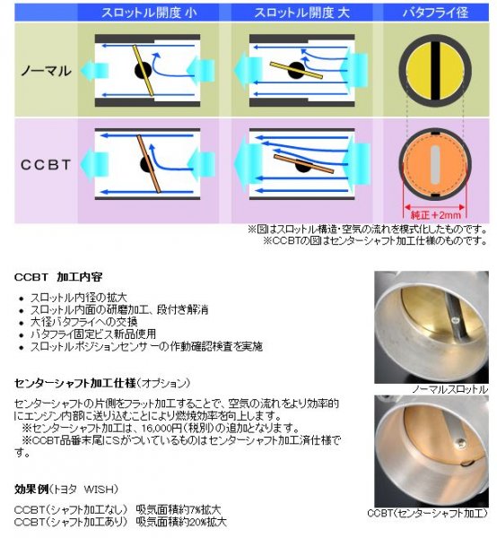

閥軸的部分是希望可以仿效CCBT ~ 就看圖說故事吧

本帖最後由 rpohrpoh 於 2013-4-11 16:09 編輯
個人覺得CCBT好像會比較有效果,
我也會想試試看!
