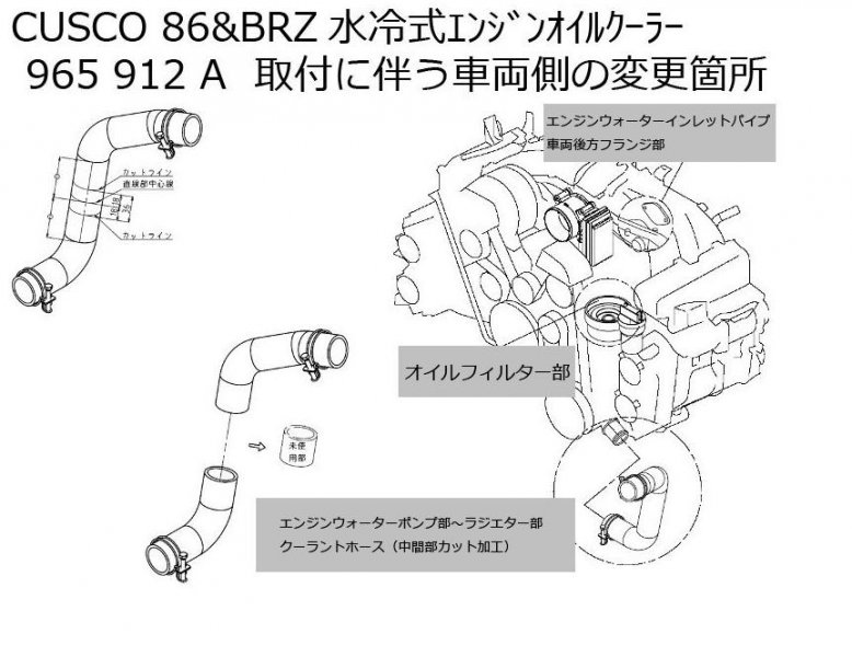

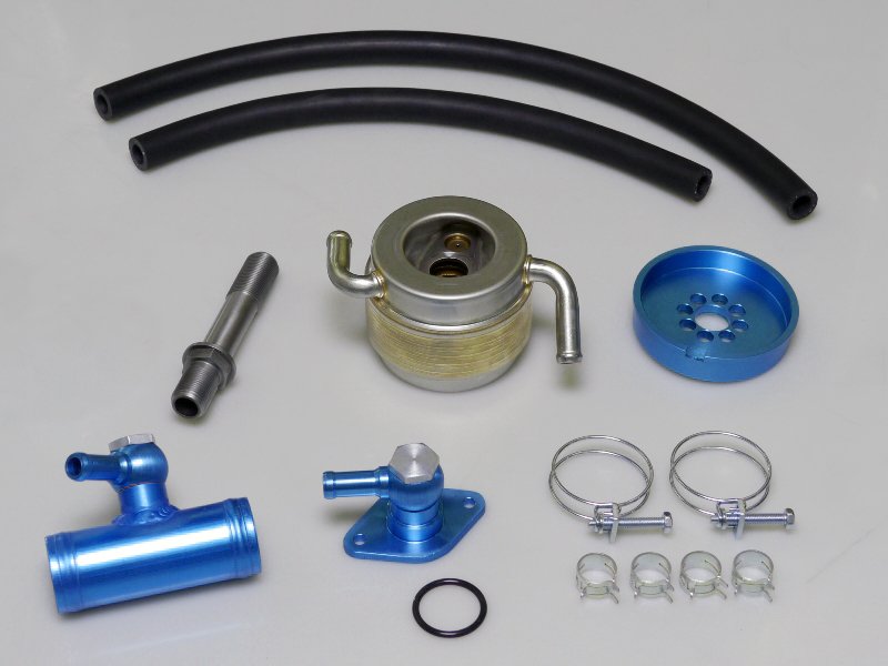

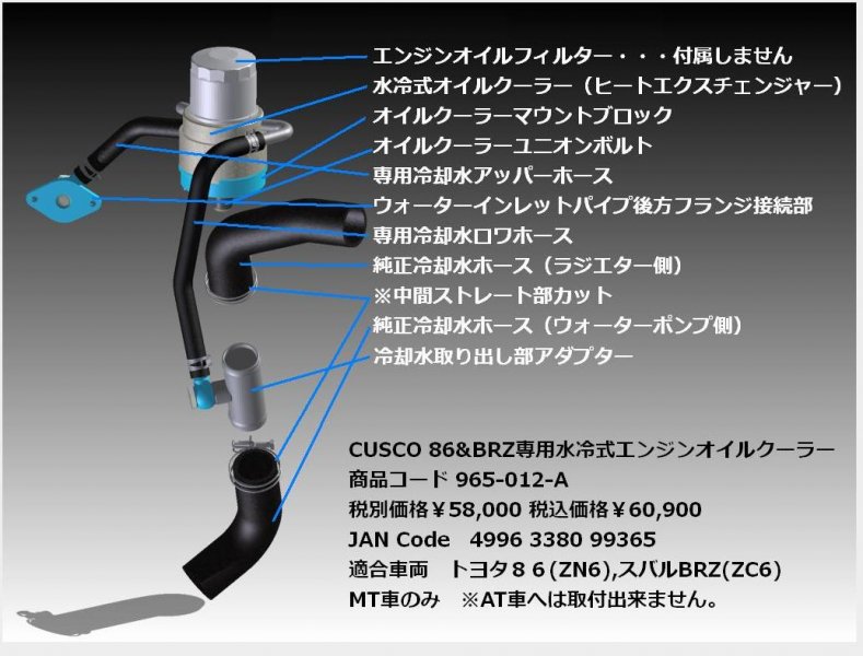

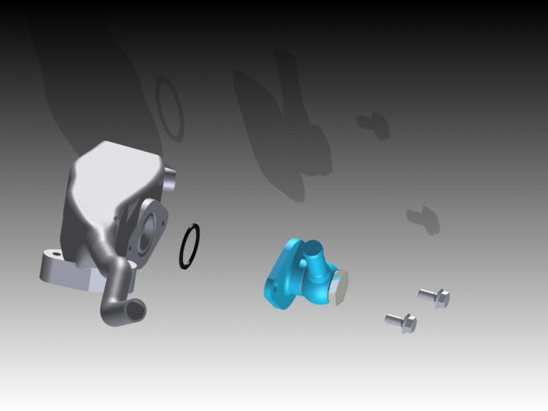

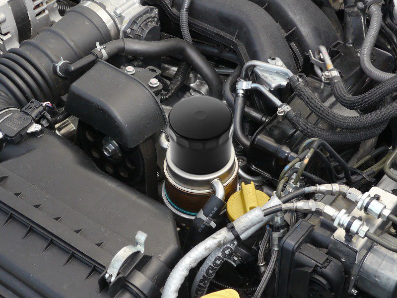

目前使用OBD II 監控油/水溫
發現 激烈操駕後  油溫會升高許多
因此 有人裝了機油的外掛冷排
但是 因日後 我也應該會升級改裝過給系統
前方的進氣口 就要優先給中冷器用
無法順利安裝油冷排

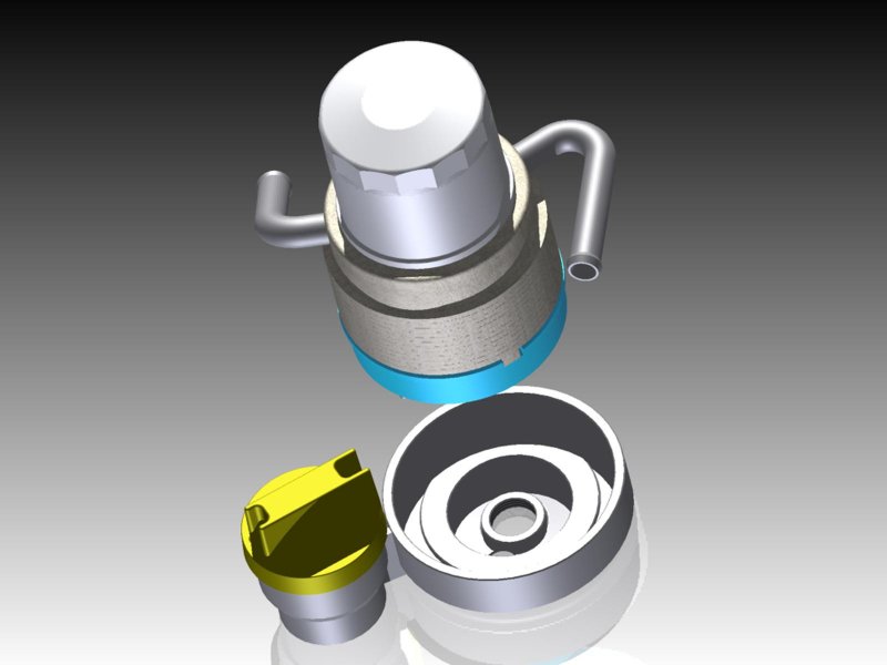

好加在  cusco想到了 以前一些車種
使用熱交換器方式
把油溫傳遞給水  由水箱做散熱
因此 也開發出86的 水冷式由冷 交換器
但  自排86 的6AT變速箱  已經偷拉管給他做冷卻
可能是擔心溫度會加高
因此 說明上 寫了MT可以  AT不行
還好 我也要加大水箱  剛好可以抵消一些
下面是圖片  看了 就知道是甚麼原理
詳系的部分  可以參閱官網  CUSCO   內有詳細照片 與說明

這玩意超酷!
而且好像很容易安裝耶!

不錯的產品
這種油芯座水冷的某些車系原廠就會有配

是的 小秉大
歐系車 有些水箱  還是雙管路的
直接有一回路 是給油循環進水箱內做冷卻
這種的 之前FT86討論區有人在試作
使用油規來冷卻機油  比較理想
尤其
再換機油上
大部分 外掛油冷散熱器的車
漏機油 無法漏掉那一大段內的油
這種方式的  完全不影響到
現在 就看加大水箱能增加多少散熱
再決定要不要上這KIT
