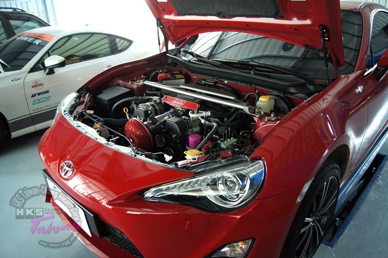

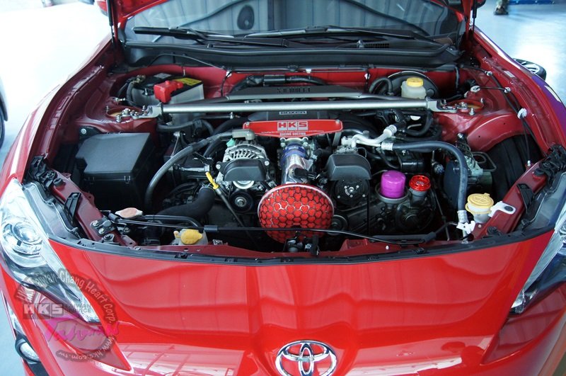

幾次漏拍就追不回之前剛升級的照片.今天先補這些

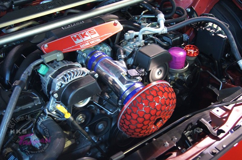

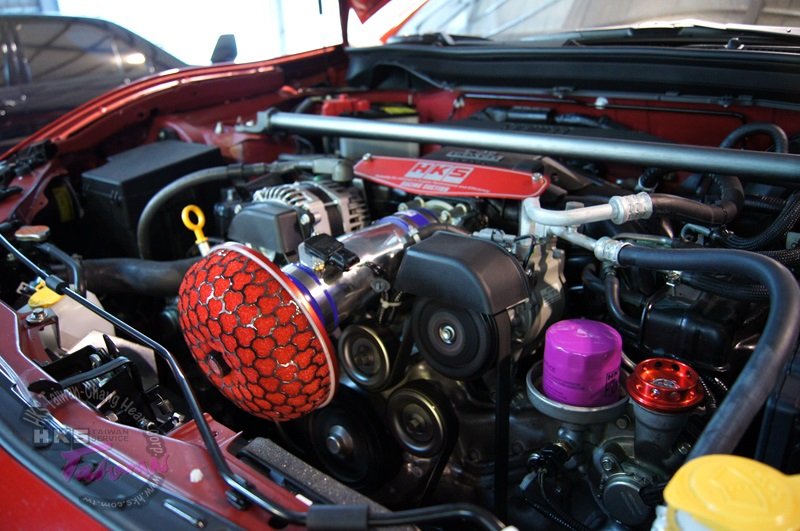

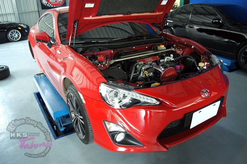

HKS 競技版進氣濾清器

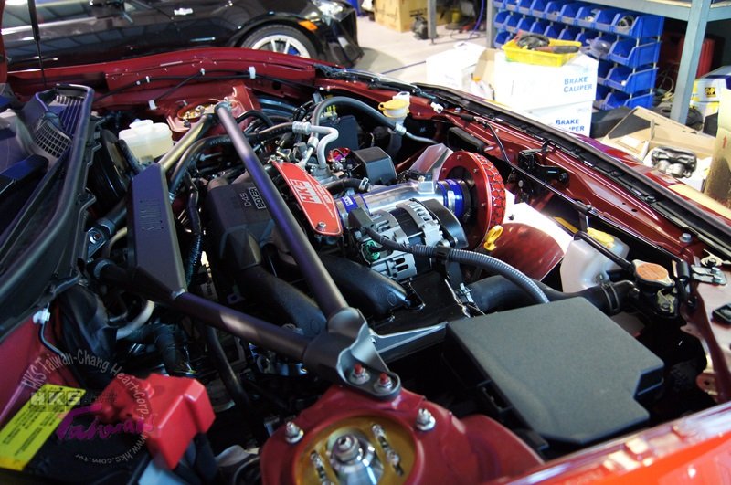

Summit 鋁合金前上三點式拉桿

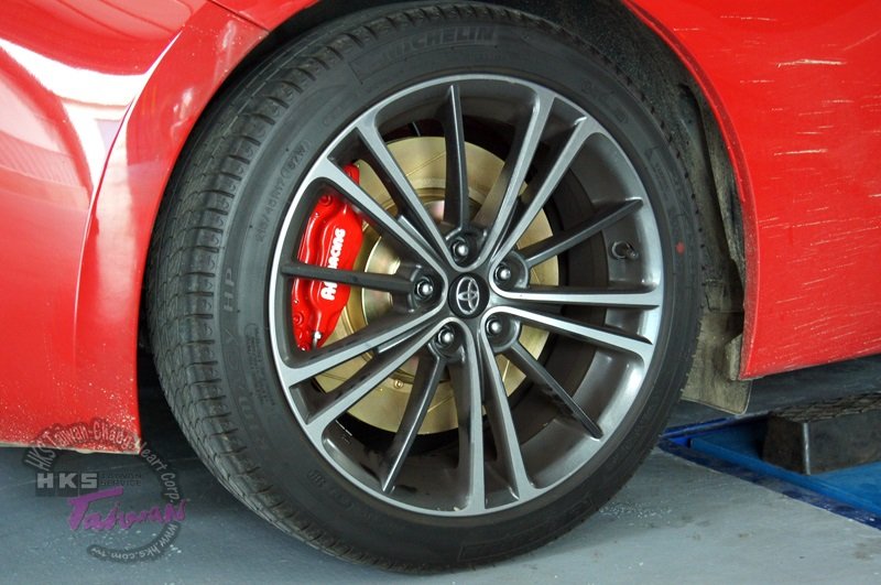

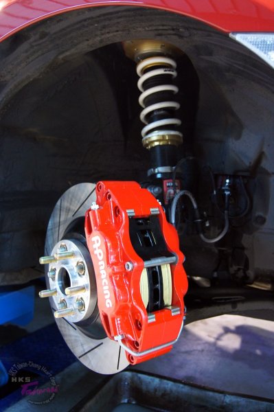

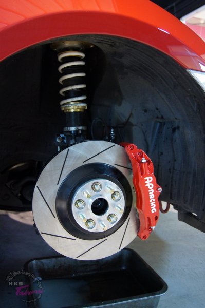

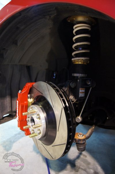

AP前剎車

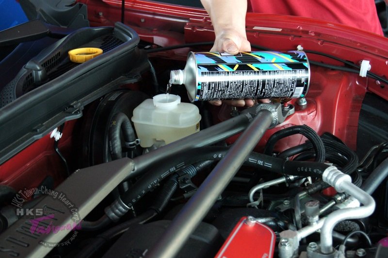

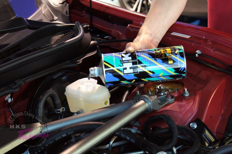

更換 HKS BF5剎車油
AP前剎車卡鉗

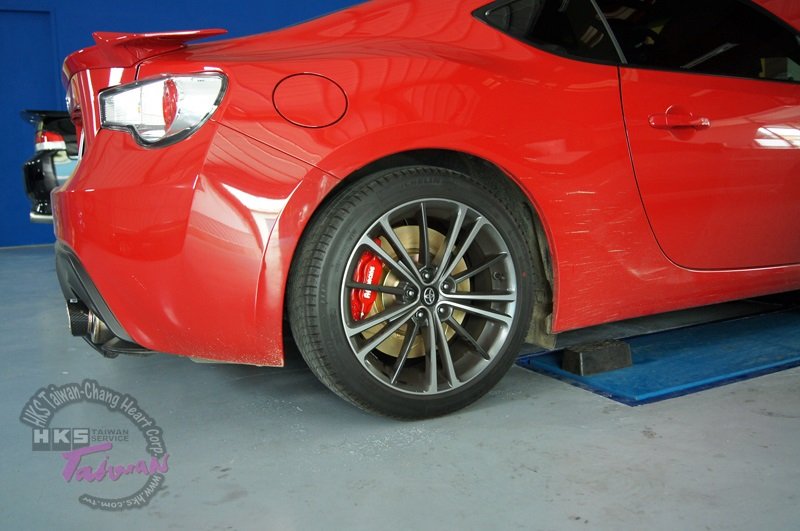

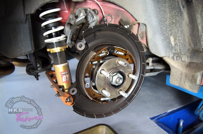

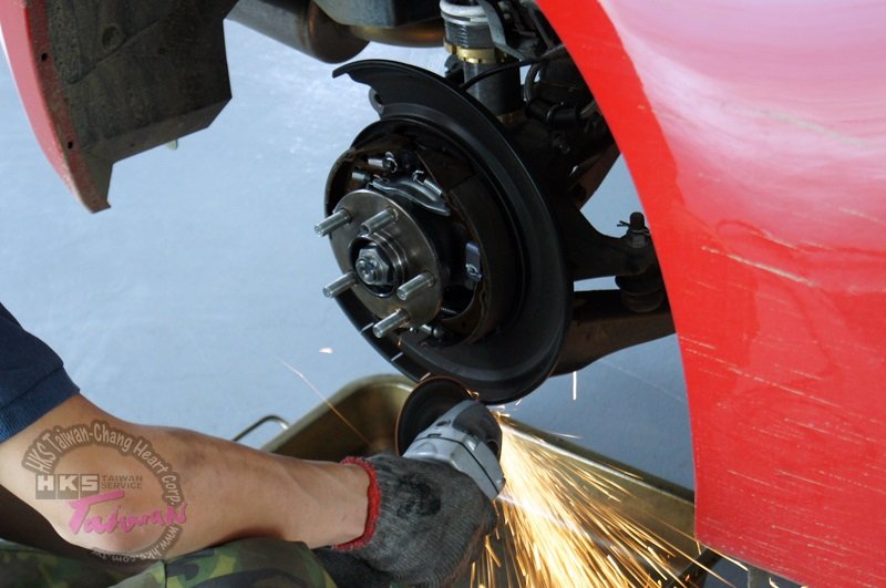

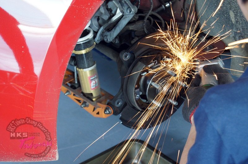

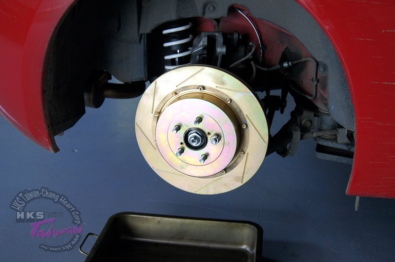

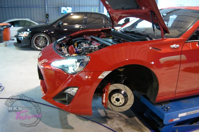

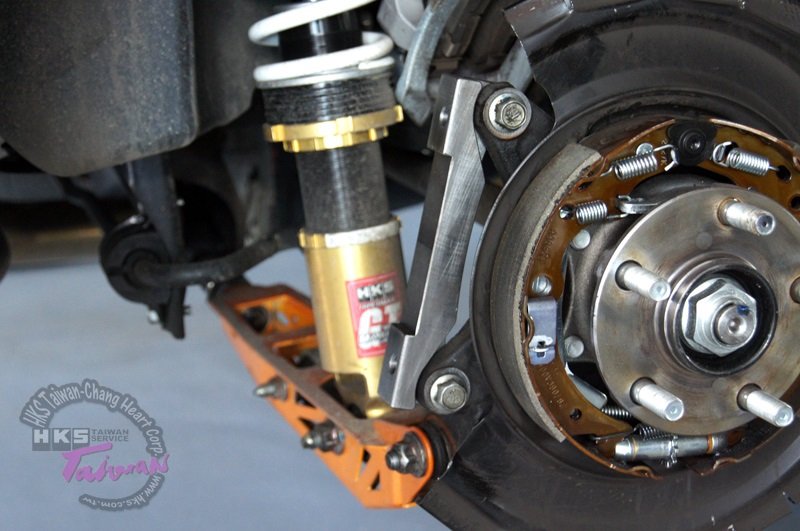

後剎車安裝,需要先將原廠剎車碟盤後護板切開

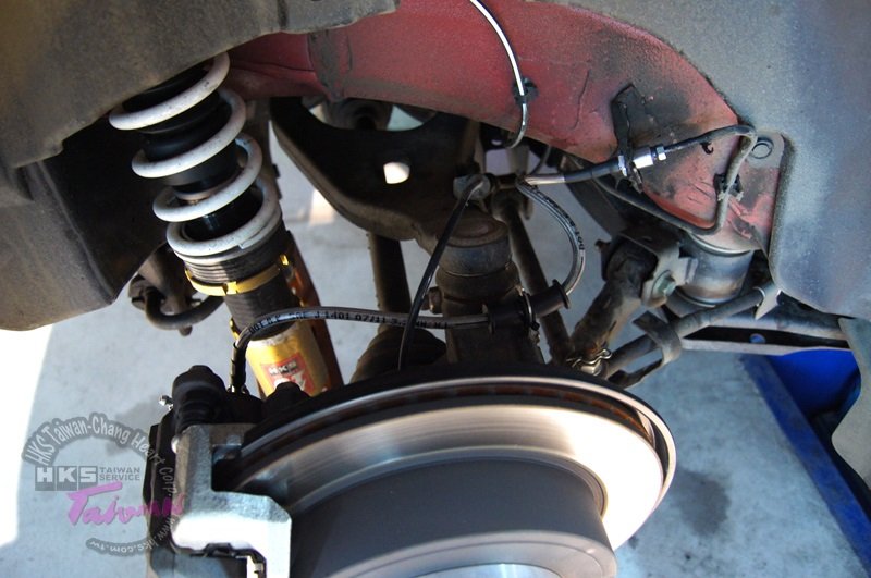

HKS Hipermax 4GT避震器 + Summit 下支臂

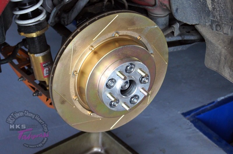

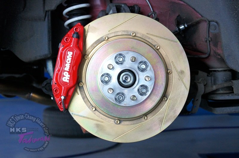

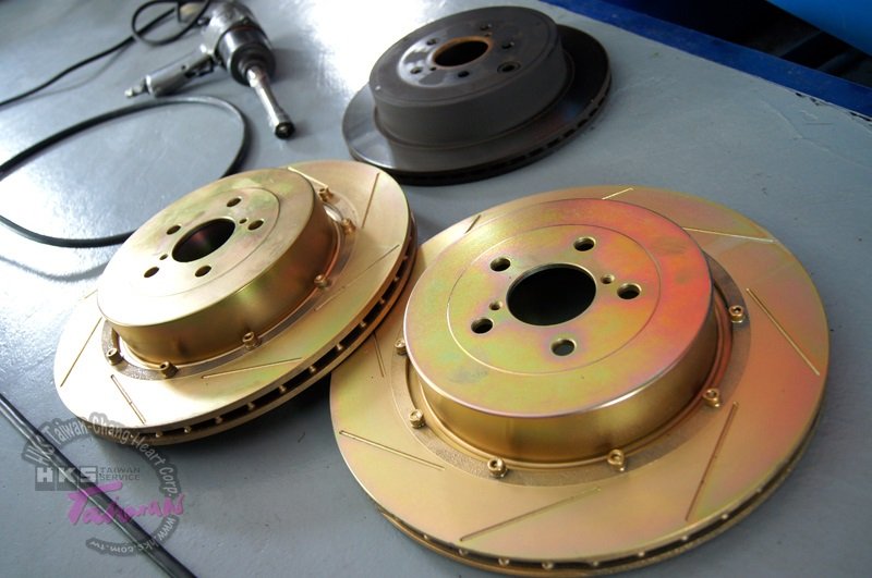

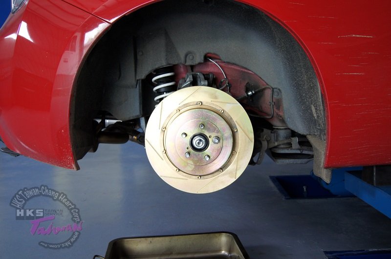

後剎車碟盤防鏽處理成"黃金"了
先暫時核對看看尺寸
角度不同顏色還會有些差異

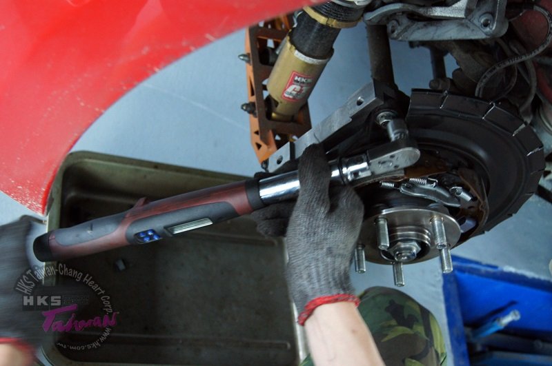

狗骨頭(剎車卡鉗固定架)安裝
SNAP ON電子扭力扳手安裝

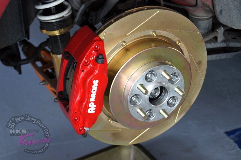

碟盤安裝上後+鋼圈墊片

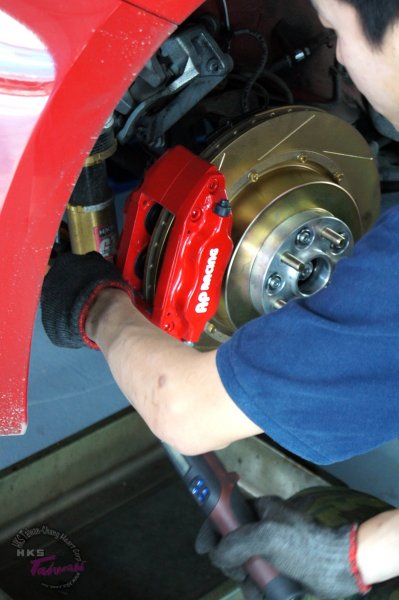

剎車卡鉗安裝 再度祭出 SNAP ON電子扭力扳手,確實安裝

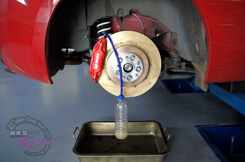

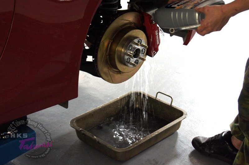

剎車油管空氣排除
最後補添加剎車油

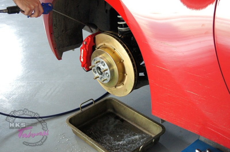

水洗掉溢流的剎車油
氣槍清除水漬

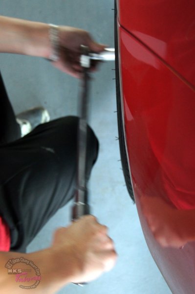

另一隻機械扭力扳手 安裝鋼圈螺絲(上固定磅數)

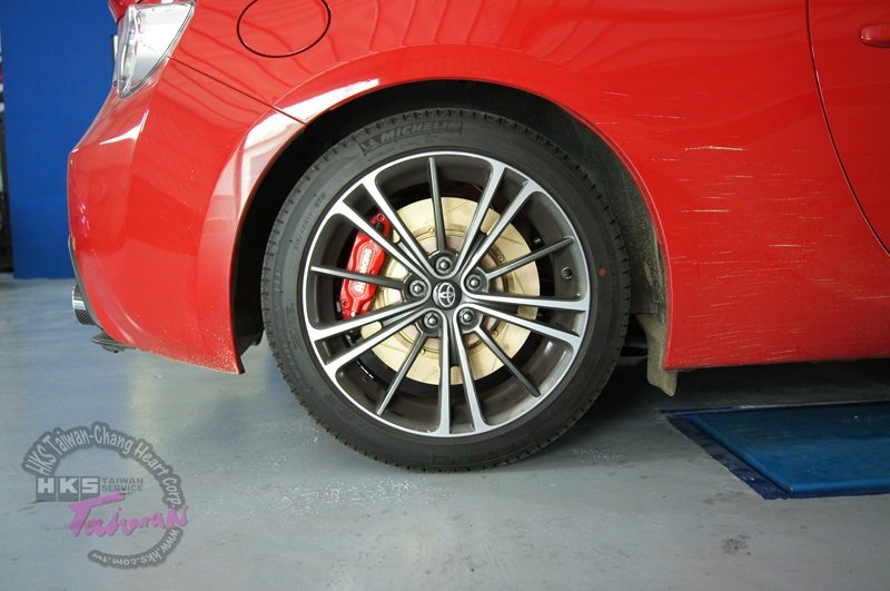

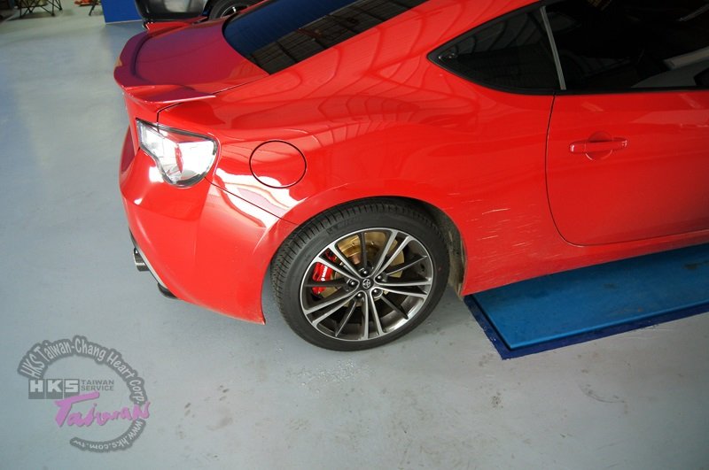

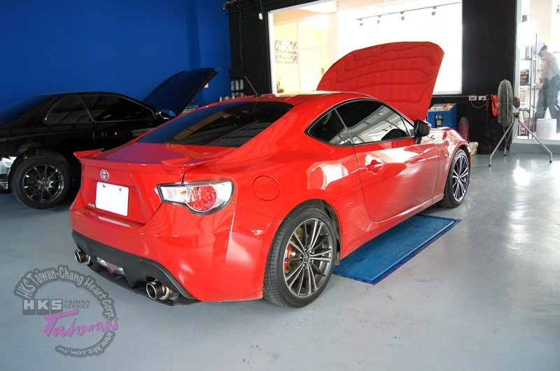

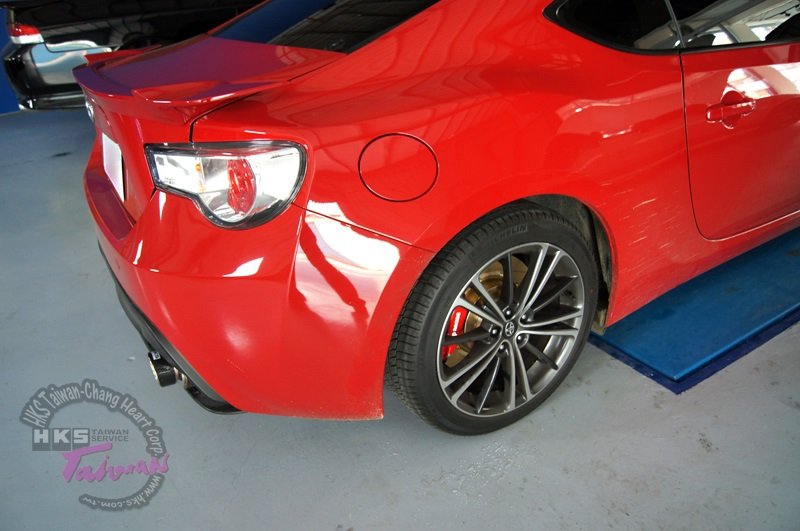

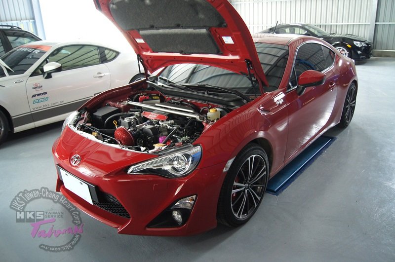

完工,謝謝收看
