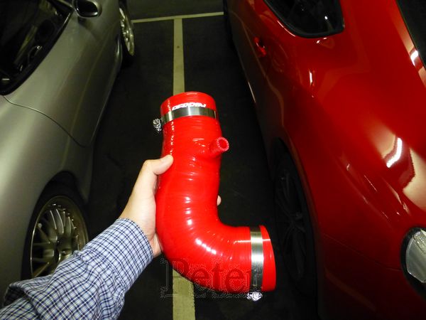

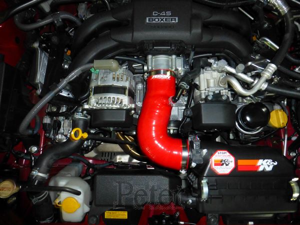

目前 在S/C 與 T/C 之間 還不知道要選甚麼
所以 就先把NA 做一些提升
會選哲 美國Perrin進氣矽膠管的原因

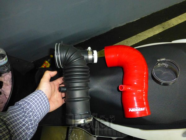

1.非常高效能的隔絕引擎室高溫 避免進氣高溫 (進氣溫度越低 密度越高 含的氧氣就越多)

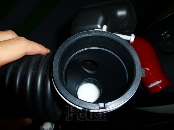

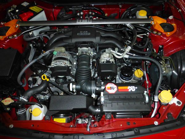

2.光滑的內壁管路 (原廠管內有皺褶與凹陷 影響氣流順暢)
3.優良的管路彎曲順暢度 (原廠角度過於死角)

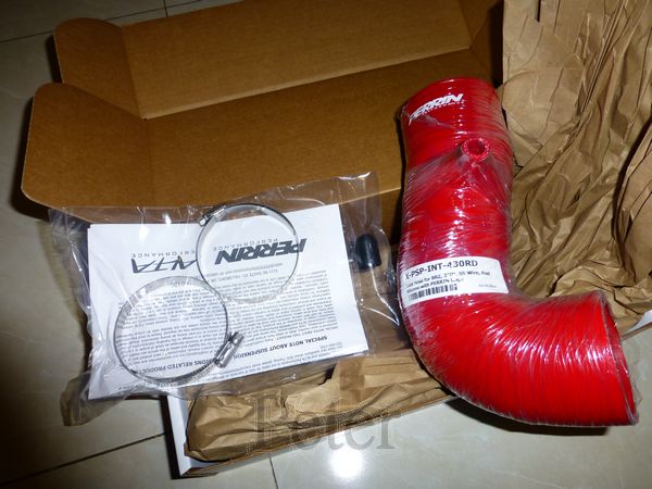

所以  就訂了這個算是美國大廠的製品

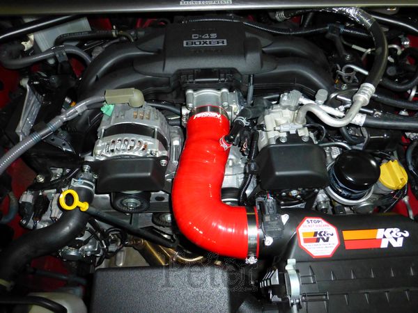

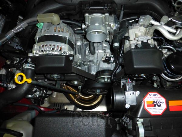

NA車的動力 需要一點一滴的改裝累積.....
安裝過程  只需要8號棘輪板手 與 老虎鉗
約5分鐘完成
其他細節  請看照片
(我一開始 已經先移出發聲SYSTEM.)
此次我們小團體團購
謝謝台駁 小瑋協助 讓我們以非常棒的價格購入 (我們這次訂購 他有多訂備貨)
5月10日 更新
有許多人PM問我
我直接說價格 這也沒甚麼保密 ..
美國 直接空運 到台灣  含運費 4800元有找
