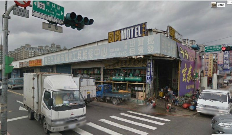

車宮位置在新北市泰山區泰林路二段21~19號(中港西路上.中港大排邊)
過了泰林路大約10公尺就可以看到了

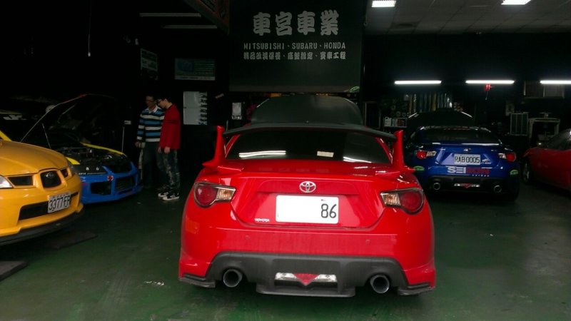

抵達車宮,JIMMY哥自家廠車不少,有空來聊聊天喝喝咖啡,(店內有咖啡機)看看車也是不錯的

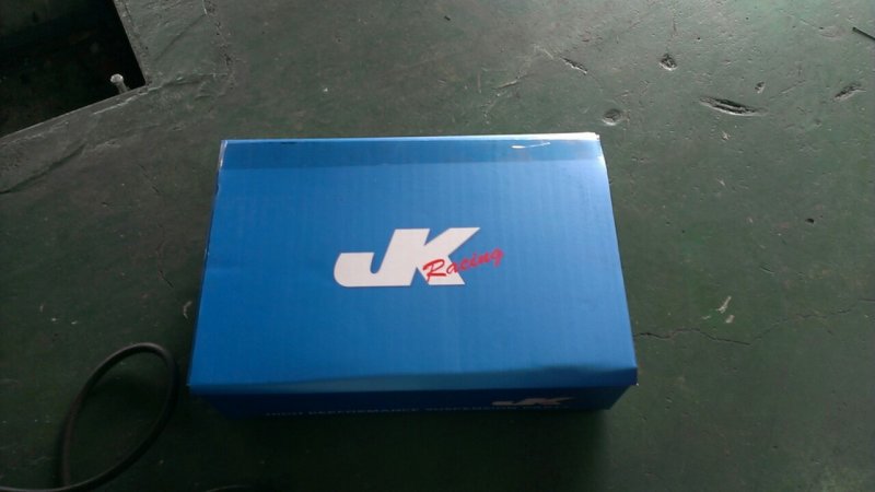

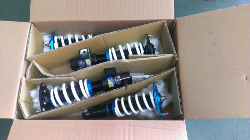

開箱啦, 這次的主角JK RACING避震器,版本是~道路運動版(Street Sports)無選配魚眼

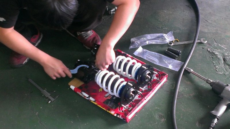

阿元手腳~很媚~技術方面我想應該不用多說

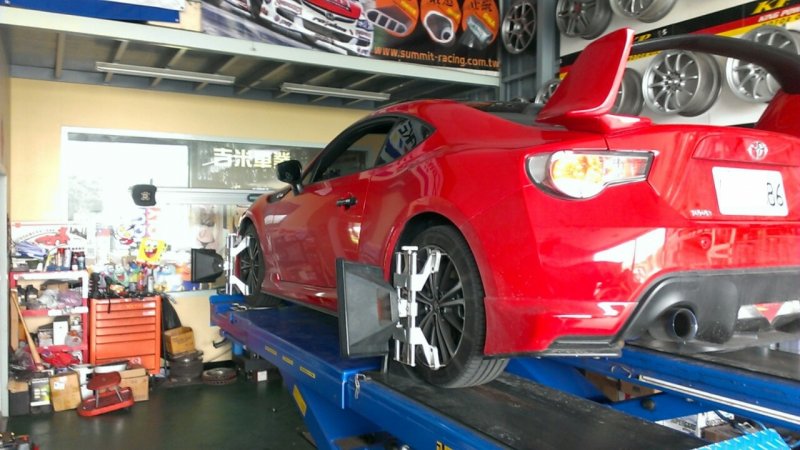

定位,就在車宮附近約10幾公尺處

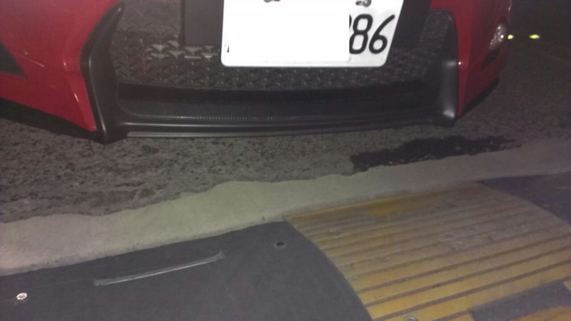

那車身高度方面,因為我是AERO版所以降前2指半後3指,還算保持一般行車的便利性
小弟公司的萬惡地下停車場,相當的斜.....車身最低處離地面大約剩半指的高度
每天上班就是這麼刺激~~ 但是目前是不會磨到的
