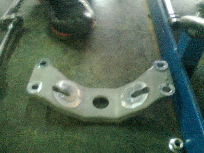

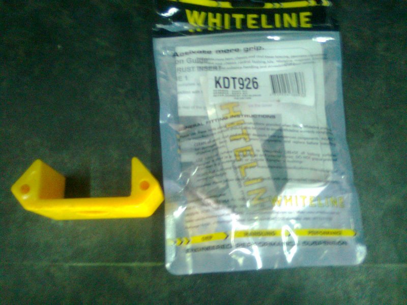

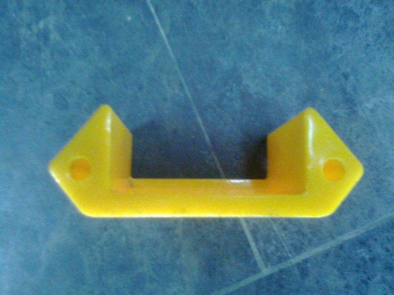

Whiteline 變速箱前支架強化橡膠
彈性不錯,應該抑制位移的效果不錯

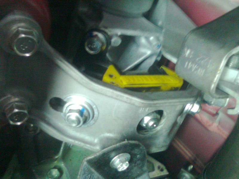

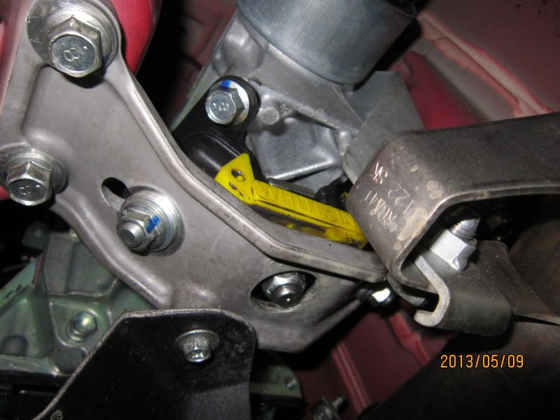

這是一定要拆下來的護罩吧!嘿嘿,免拆排氣管就能安裝,老闆功夫了的
裝好了

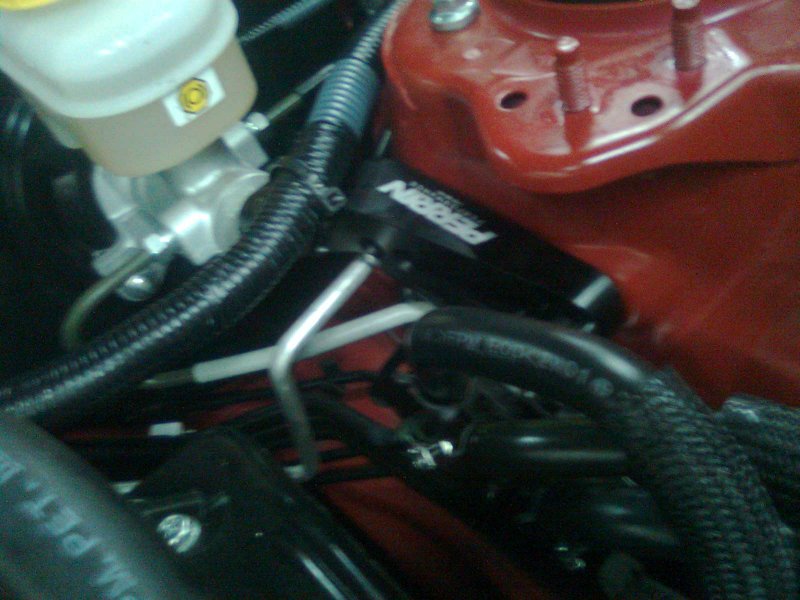

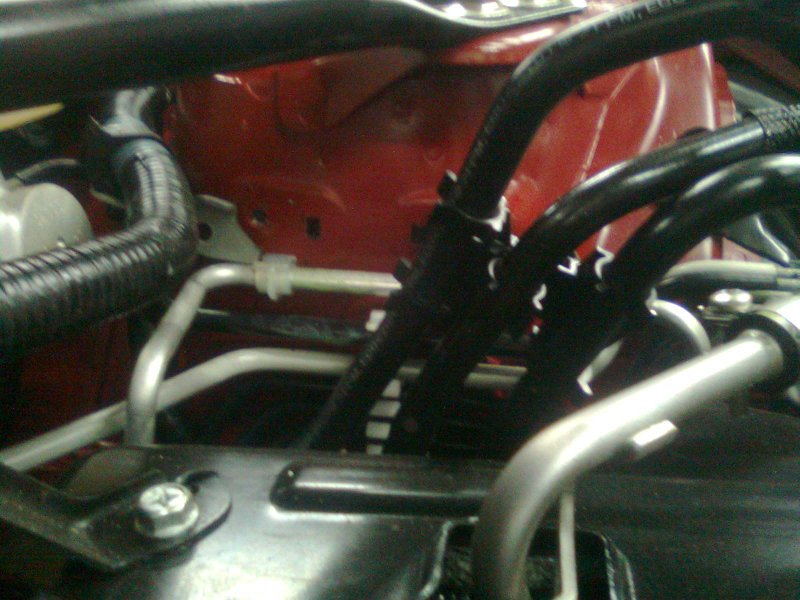

接下來,Perrin 剎車總泵支撐桿
安裝的位置在煞車油壺前方
很快的就安裝完畢
附上一張安裝說明書

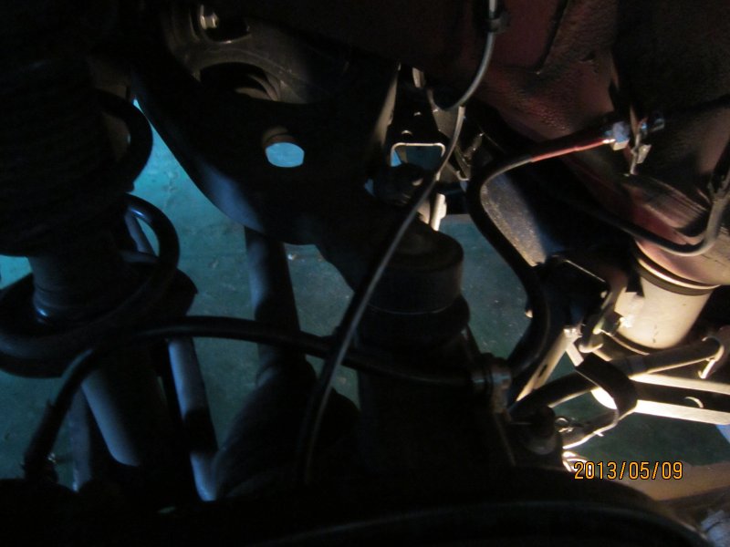

接下來,國產金屬油管上車,本想直上TRD油管,但是我訂的貨都要6月中才會一起從日本寄出,既然Perrin 剎車總泵支撐桿都上了,油管不換怎試的出來,心一狠,先開下去,TRD貨來再處理啦,反正送禮自用兩相宜啦

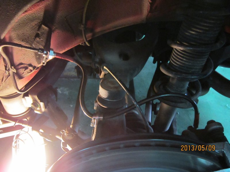

原廠的油管,肥肥短短的
金屬油管細細長長的,直接裝上去吧
前輪
後輪

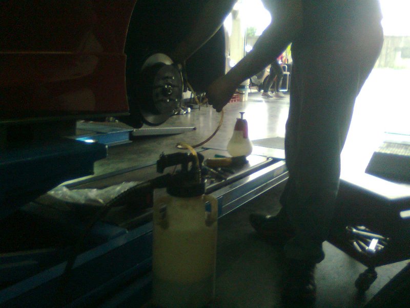

老闆把空氣抽掉
完工了,心得報告,雖然只是小東西,感覺換檔時的頓挫好像變小了一點,雖然86本身換檔時的頓挫就不明顯,但距離絲綢般的滑順的感覺還有一段距離,自爽型的產品吧,至於煞車的感覺就明顯多了,踏板的行程縮短了一些,回饋的力道重了一些,感覺踩在緩衝墊上,有些許回饋,就像是有回彈的力量回饋般,比原廠好像踩到底,撞到鐵板的感覺好多了,雖然並不縮短煞車的距離,但對於煞車力量的釋放,應該有多一些,雖然這一切的變化不大,感覺倒是蠻爽的,反正花的錢也不多,自爽也無所謂啦,有病治病,無病強身嘛。

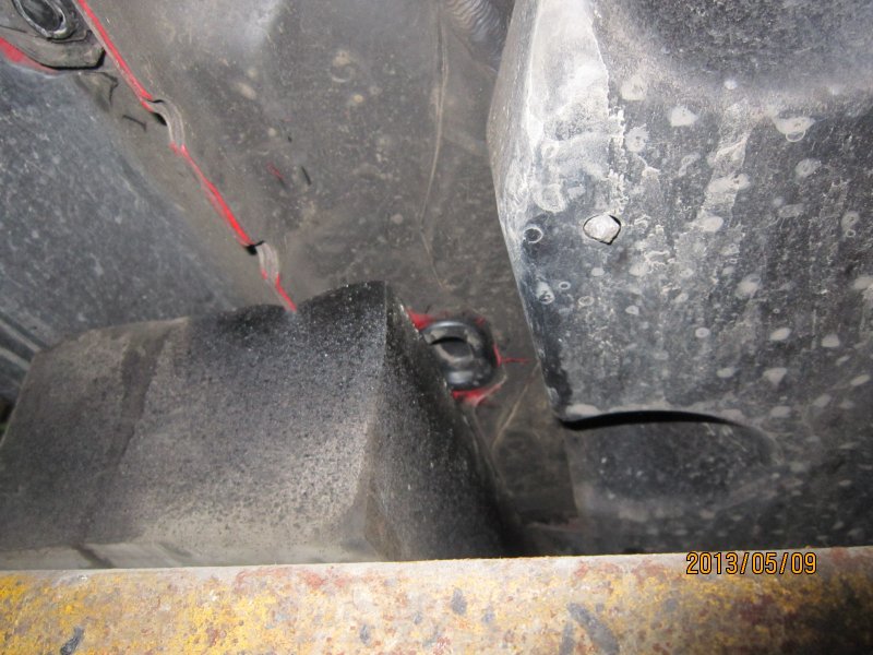

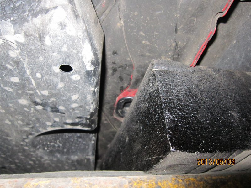

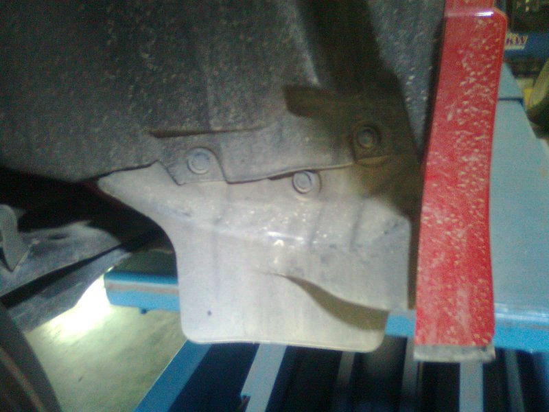

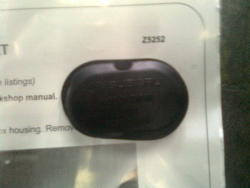

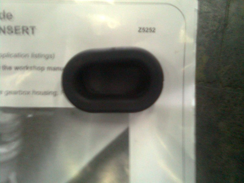

另同場加映之前大家搞不清楚的漏水問題,一樣,看圖說故事吧
就是這個塞子
正面
背面
裝在這裡,左右各一個
大家趕緊檢查一下,手下去就摸的到喔

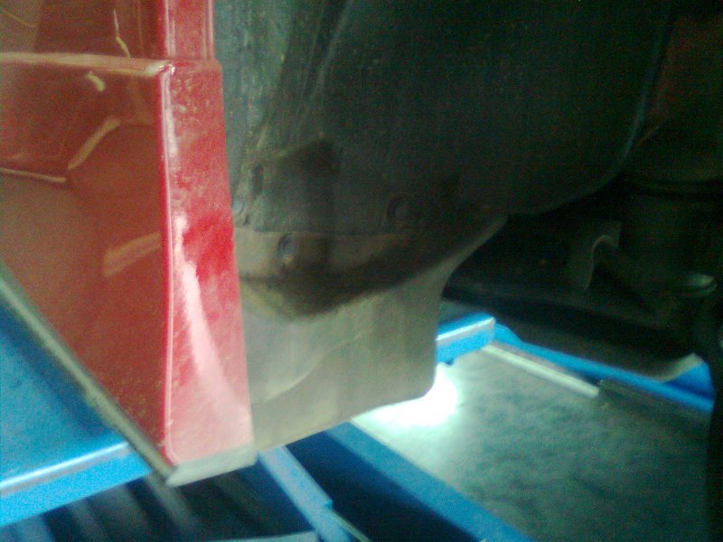

就是下圖的這個洞,必須掀開最下面的板子,左右都有喔
掀開最下面的檔版後,就會看到,因為AERO版的洞被側裙擋住,所以之前我才會說不會進水,事實上,洞是存在的,我為我的不當發言致歉,抱歉,我誤導大家了,但是因為做隔音的關係,我從車裡面的輪拱貼滿了制振墊及吸音棉(三角窗下的輪拱內),所以我沒發生漏水事件,而2個塞子也都還在,所以我還好倖存,其他車友趕緊檢查一下喔。

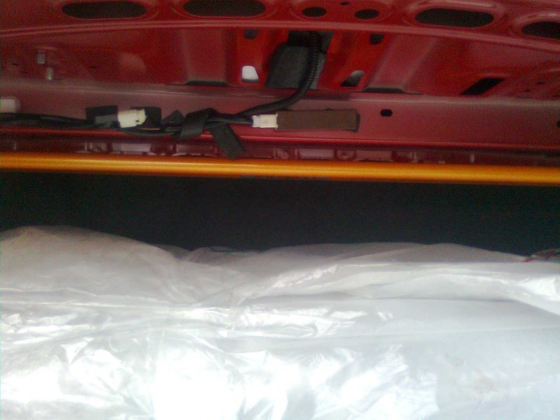

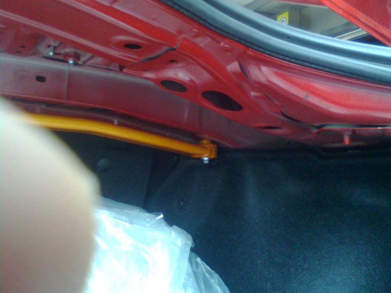

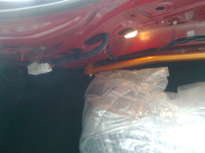

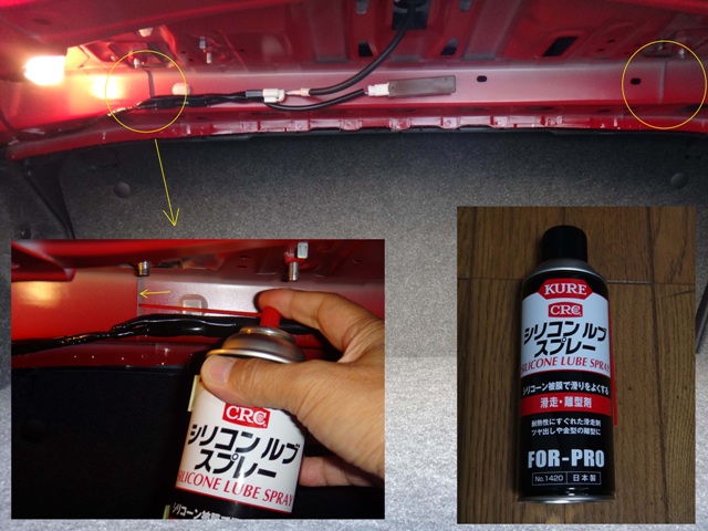

再送一個C柱異音的處理方式,一樣,看圖說故事吧
其實根本不用貼,也不用拉,只要拿一瓶WD-40往拉桿鎖的地方左右2邊鈑金黏合處,噴上去潤滑一下,保證沒聲音,一堆錯誤的教學,其實就這麼簡單,我噴了之後,什麼聲音都不見了,但是為什麼還要裝C柱拉桿?因為我的個性不好,已經跟人家訂了貨,我不好意思退掉,反正小錢啦,裝了也無所謂,想裝尚未買的車友,我今天才裝上去,拿東西來交換吧,萬物皆可換,爽就好啦,所以說只要WD-40噴一下,保證沒聲音,小問題,搞的大家一頭霧水,今日真相大公開,別亂貼亂拉了,真的還是看不懂,來找我,我提供免費服務啦
05/04更正:最簡單就是看到有縫的地方,噴進去就對了,只要有鈑金交叉重疊的地方,噴就對了,放心啦,WD-40不傷車啦
借一下圖,噴的那瓶改成WD-40就好了
萬一乾掉又有聲音,再噴就好啦
