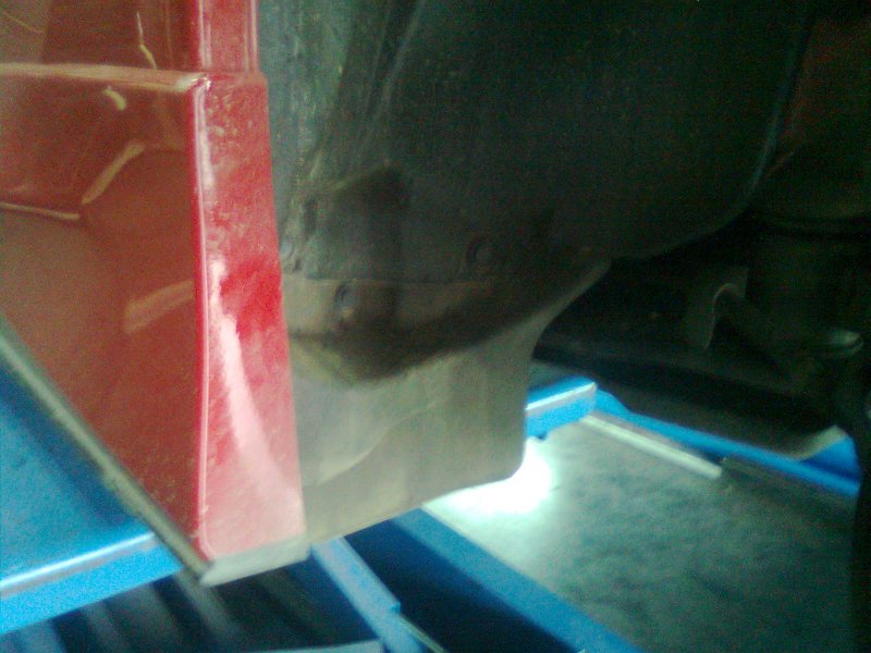

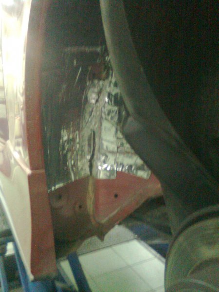

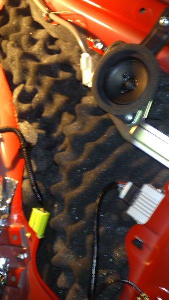

自從上次隔音工程完畢後,始終未達敝人標準,心頭難免一絲絲遺憾,剛好86進水事件持續發燒,為了探討AERO版,到底是否如其他版上大大的版本說的進水如此嚴重,有水又有沙,剛好隔音最後補強,我把家裡視聽室所用的蛋型吸音棉款式,買了一片約1.5米平方的蛋型吸音棉(厚度約為8公分),把它全塞進後輪拱,希望能把後面傳來的輪拱聲,一次消滅,這是我自己想的,我是把家中室聽室的設計原理(擴散板+吸音棉),除了抑制噪音,更能把音場的定位一次搞定,讓聲音的來源,清清楚楚,吵也要知道聲音從哪來,這樣才能處理隔音啊,不囉唆,按照慣例,看圖說故事吧
上圖為拆開後檢查,有些許水痕,沒有沙子,我趕快制振墊,吸音棉把它再補滿,至少還能擋一些水進來,這表示AERO版可能因為側裙的擋住而減少進水,但是看起來水痕都是乾淨的水,所以我懷疑是洗車的高壓水槍噴入,我平均3天進洗車場洗一次車,但是以上僅是假設,我是以我的車為範本分享,其他我尊敬的車友們,不要鐵齒吧,趕快檢查一下吧
嘿嘿,厚達8公分的蛋型吸音棉塞入,門板蓋上,緊繃到一拜,試車吧,帶著忐忑不安的心情上路,一出門,開沒50公尺,不用試了,終於成功了,來自後輪拱的噪音,百分之九十九完全消失,僅剩一絲絲壓到比較爛的柏油路的輪胎滾動聲,剩下的聲音,完全由引擎室傳來,些許風切聲,伴隨著原廠排氣管的小音浪,整個車室內的聲音感覺,令人接受,算是成功了,Calvin0518老弟,下次來找我試車,保證讓你驚艷,保証當場讓你開下去,順便分享一下,蛋型吸音棉這個東西,Y拍有在賣,記的買好一點,有的很臭,我是去跟我配合的音響店拿,一片450元,小小花費,大大效果,真的,安靜到不行,86隔音,完全成功。

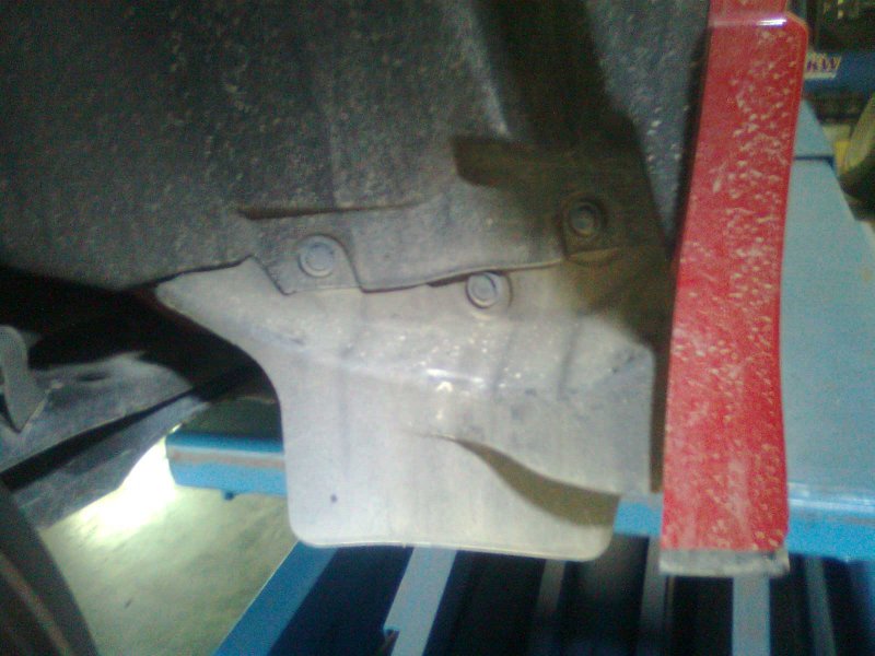

拆開前

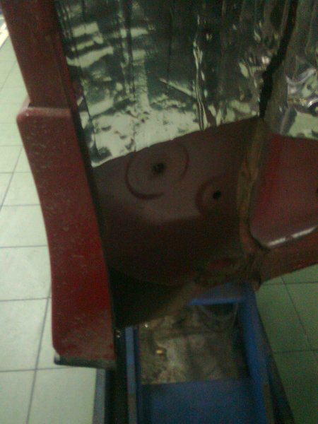

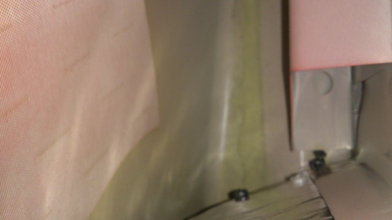

拆開後
其實我的狀況OK啦,沒有沙子,也沒有看到洞,整個是封死的,唯一讓我覺得可能將來會出問題的地方是鈑金接合處的膠會不會退化,以後再說啦,感謝桃鶯廠的協助,抱歉,白拆了。
