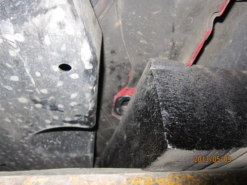

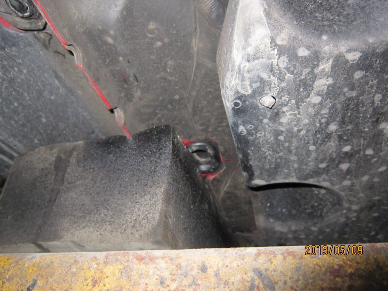

各位車友,目前桃苗汽車 桃鶯廠的處理態度是因為進水及塞子問題,和泰並未發表召回此聲明,但是大量車友致電詢問以及現場排隊,造成現場反應及處理不及,所以3天前我過去補洞的時候(塞子之前已給我了2個),被告知不再為車友免費服務了,因為站在桃苗汽車 桃鶯廠的立場,此事是和泰的問題,不能由保養場全部吸收,正常的程序是和泰發布召回聲明,車友可以任選一個保養廠保修,然後保養廠再憑工作單上的車號及車主簽名去跟和泰請款,畢竟保養廠只是經銷商,出了問題,理應和泰吸收,不能由經銷商吸收,所以要補洞可以,收費1500元,要塞子可以,一個80元,1500元,搶人喔,只好找我認識的鈑金師傅處理,一樣,按照慣例,看圖說故事吧
洞就是這個樣子,還好我裡面有防水的制震墊及吸音棉擋住,但是我是懷疑該洞是留給關門時排氣使用的,因為當把手放在洞口時,一關門之後會有一股風從洞口竄出,還蠻強的,所以我跟鈑金師傅都一致懷疑是門的通氣孔,所以和泰在設計上並非有瑕疵囉

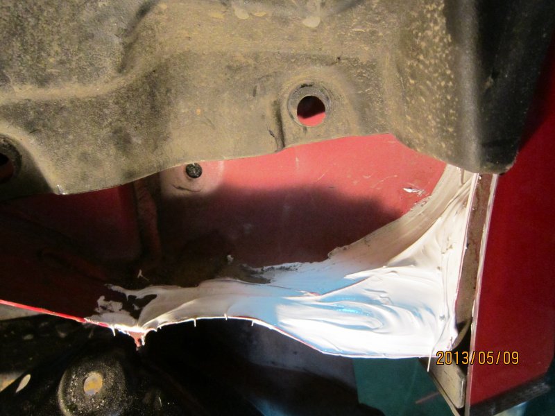

用鈑金膠補吧,塗的滿滿的,我之前做隔音時,怎麼會沒注意到,之前發言失當,在此跟第一位發表的車友致歉,因為我從洞裡可以看到貼的制震墊,一直在輪拱裏面打轉,也不會看一下角落,真是白癡,對不起大家啦,老人家啦,同情一下啦,不要再私訊罵我啦

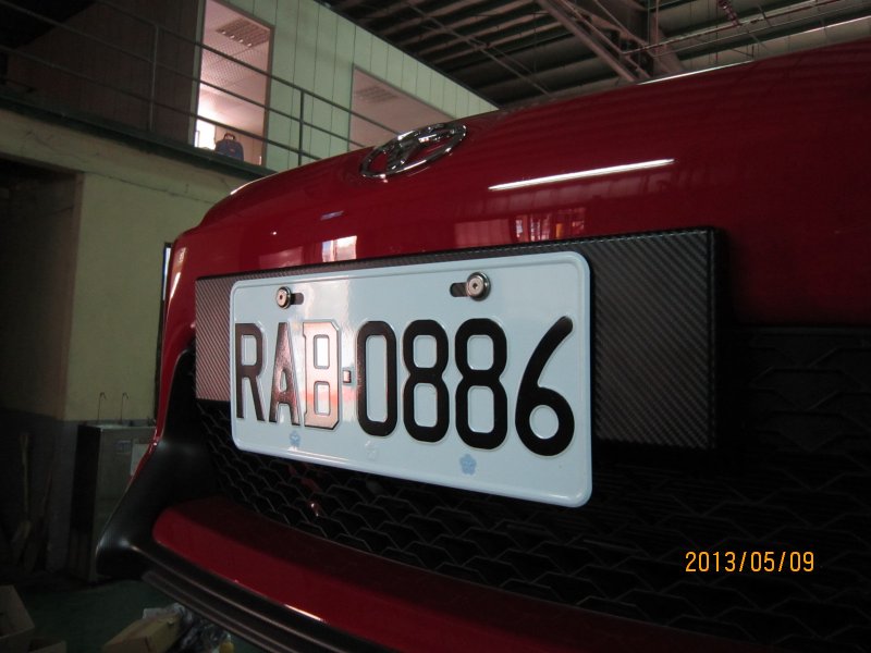

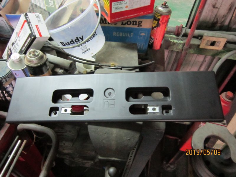

同場再加映免費的牌照框卡夢貼膜,對啦,原色的塑料真醜,貼一下也好
應該還不錯看啦,我是這樣認為,車是自己的,與其去跟和泰鬥氣,不如趕快去處理,光等的時間,車都生鏽了,雖然無奈,卻是現實的事,順便說一下,處理好後,關門聲音更紮實,不會不好關啦,畢竟無邊框的設計,能氣密到哪裡,有限啦,因為我的隔音做成功了,現在安靜到很滿意,以我對86的要求,標準到了100分。
