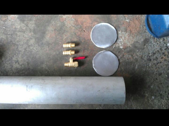

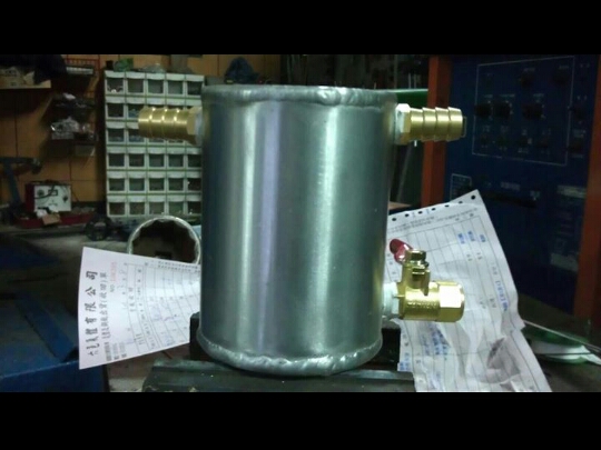

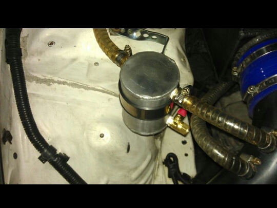

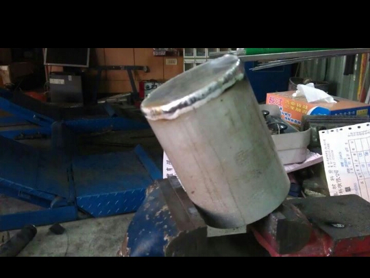

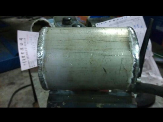

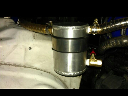

找一適當位置,一節鋁管,二片小鋁片,二個考克,成本不用150,要洩放廢油,開關打開關上不用東拆西拆,便利性十足
重點,,,,,爽度無價

 樓主| 發表於 2013-5-23 12:07 | 顯示全部樓層
terenemily 發表於 2013-5-23 09:10
若能多搞個液面高度視窗就更屌了!!
我有想過,但是還是沒用,我隨時都可以用來洩放廢油,開關打開就好,所以沒有去多搞那個

 樓主| 發表於 2013-5-23 12:14 | 顯示全部樓層
county 發表於 2013-5-23 09:39
DIY王!
太棒了
大仔,基本是自然進氣的吹漏氣沒有那麼大,所以還不至於用洞洞板,
另外一點,少量的油氣去岐管可以潤滑四喉的的蝶閥,進排閥,,有助幾件壽命
