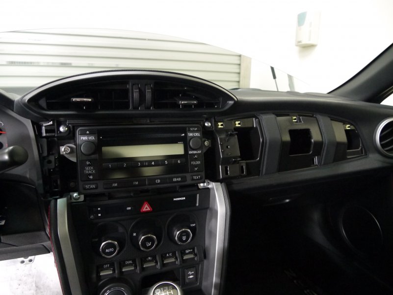

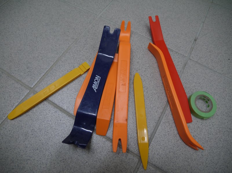

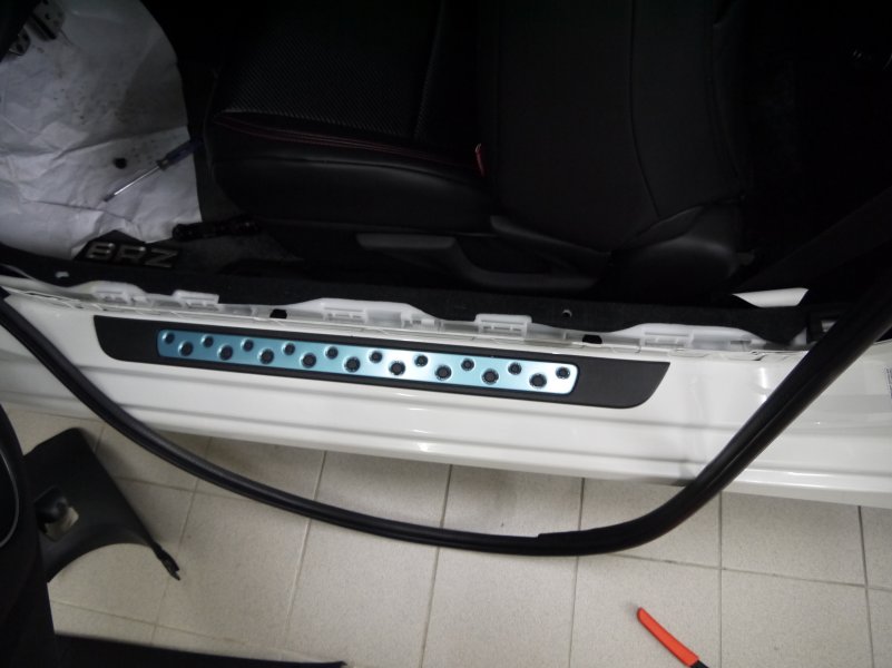

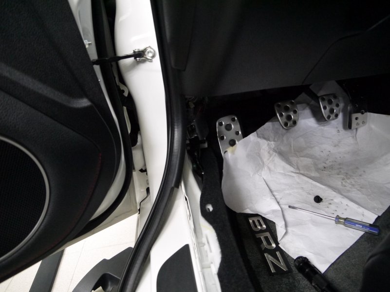

首先要拆內裝
蓋子先拆掉

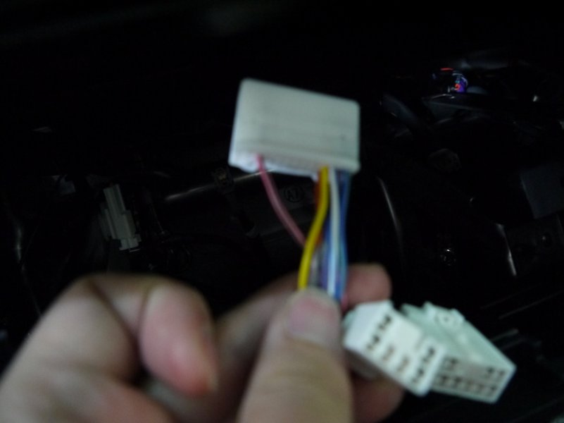

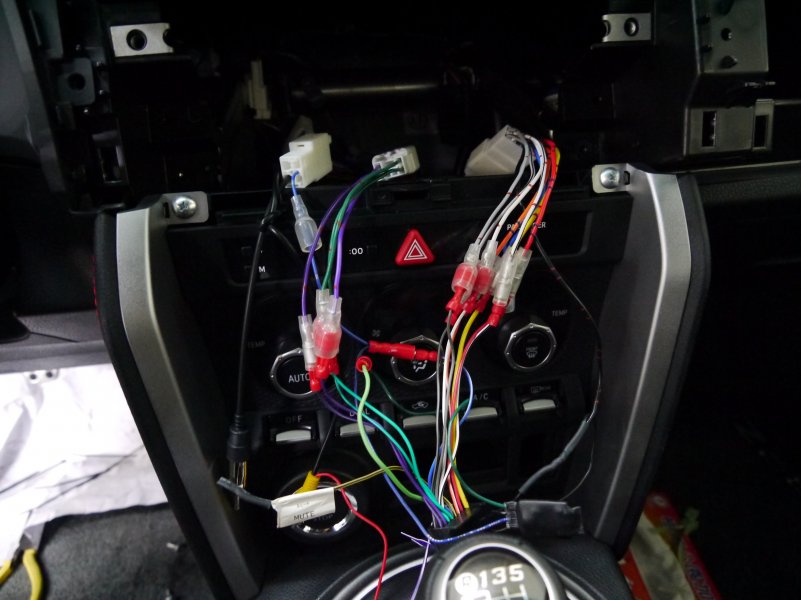

接著把線組接一接,日本的網拍上有賣86專用線組,非常方便
這一組是有導航功能才需要的接頭
兩三下就裝好了,兩萬多塊的主機竟然不支援韓文,氣死我了 ><"

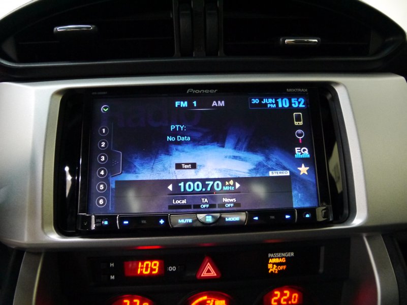

廣播畫面

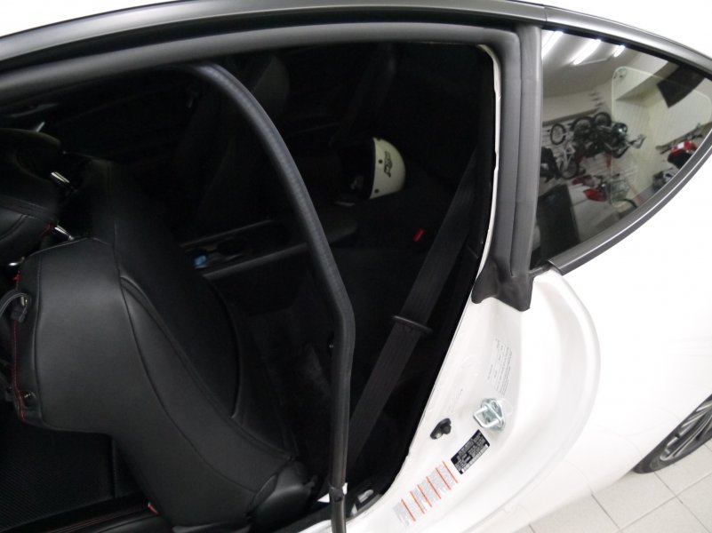

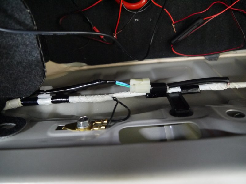

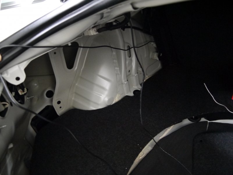

後座這邊比較難穿線,要拆得很徹底也非常麻煩,
你想想看.....自己的車子才會用心的去把這些線固定好,不過給店家做是圖方便啦
用束帶慢慢固定好, [請猜後面的車,猜對算你厲害 !!]

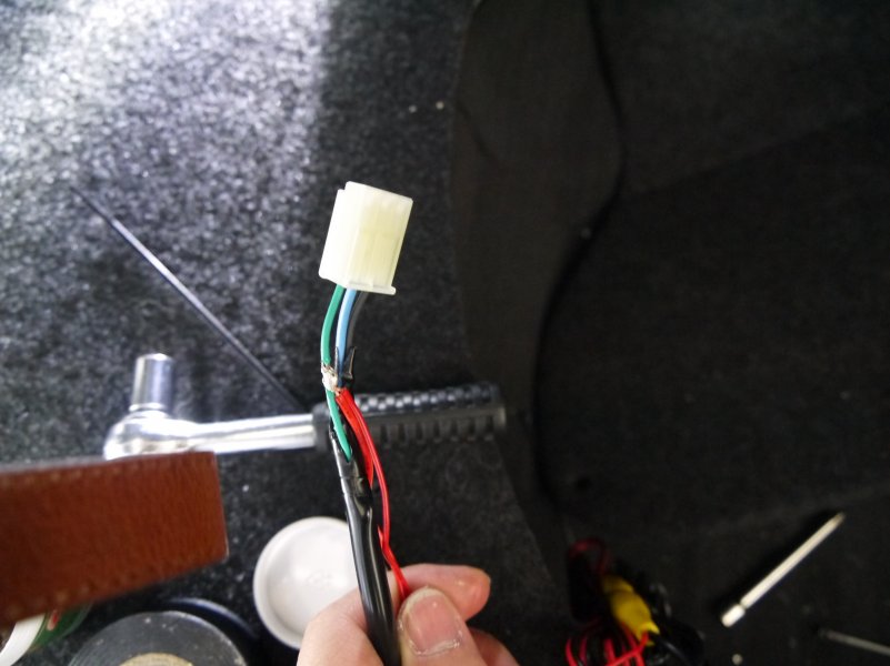

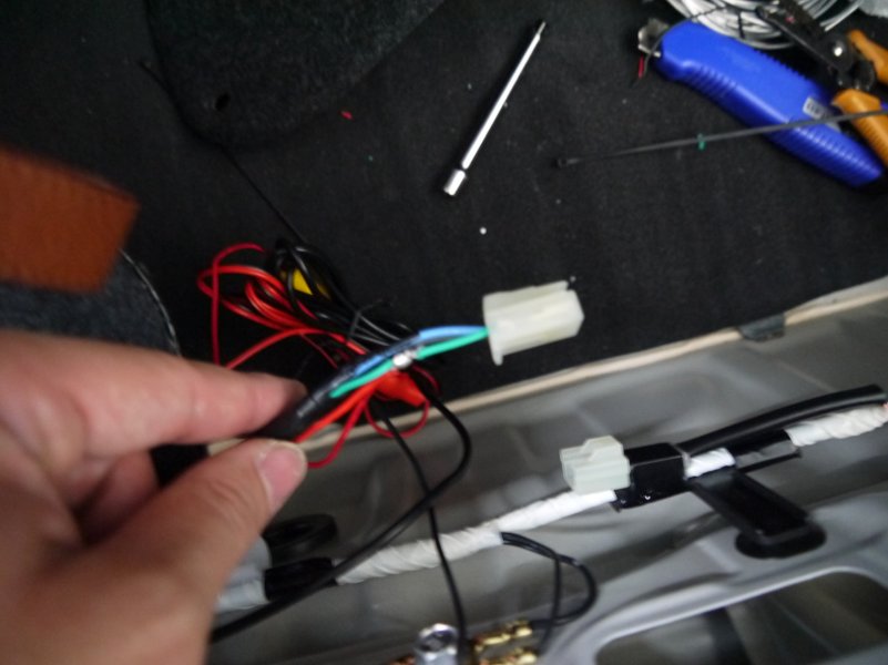

圖中這裡是倒車燈的供電(綠線),我打算用這裡來當倒車信號+攝影鏡頭供電
以前我都沒有銲接的習慣,現在自己的車都會上一下銲錫,牢固很多!!
而且[ㄚ絲]點就在旁邊,太棒了!

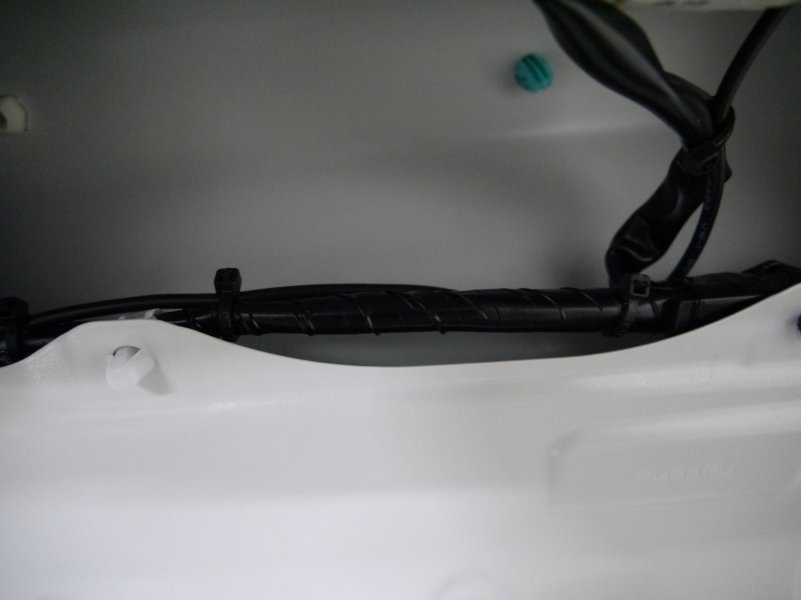

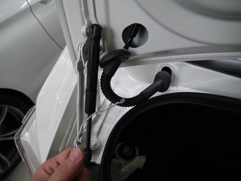

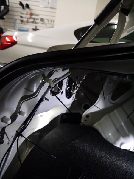

在來走到後行李蓋上方,也是要慢慢固定 ^  ^

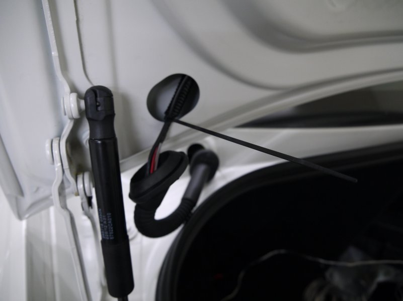

遇到這種情形,鐵絲絕對是你的好朋友,但前端要跟我一樣先彎成問號狀這樣卡好喔 ^  ^
很輕易的拉過去
別忘了固定

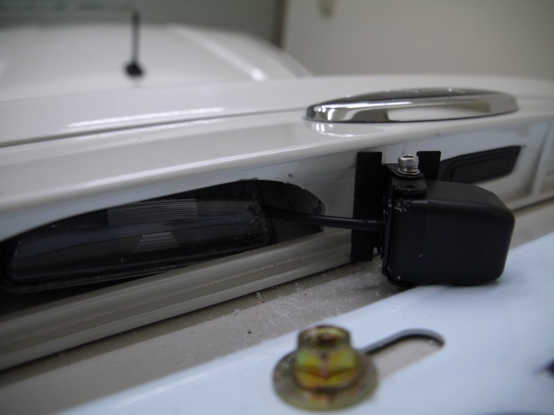

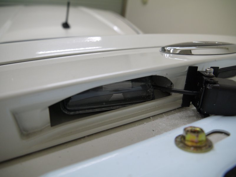

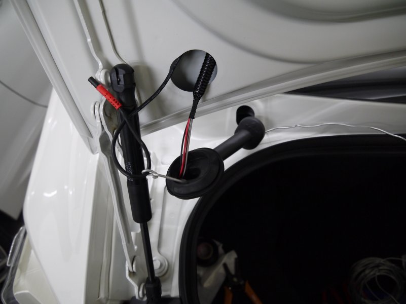

至於穿到車外,我後來想到一個方法
RAY董改車理念:[先研究不傷車子,再講求效果]

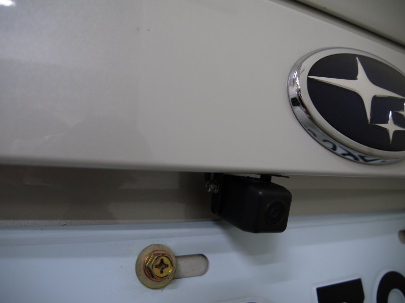

於是我在牌照燈殼上挖了一個小洞穿線,這樣以後拆除換個燈殼就好啦
用透明AB膠封住洞口,哈哈!
調整一下角度,快速完成啦!!!

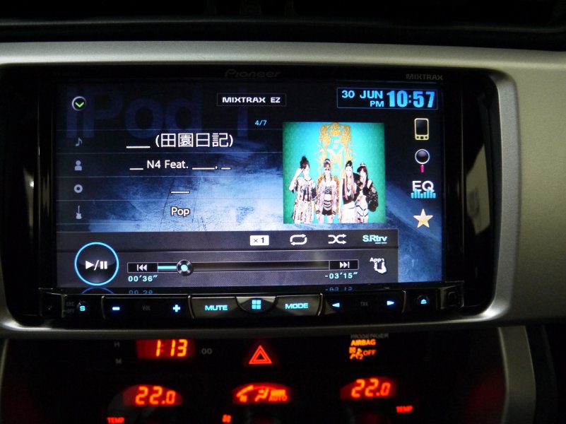

換完音響主機之後,果然音質有很多的提升,聲音細節也清楚很多
再來剩下的要靠喇叭,擴大機,低音箱,隔音制震,等等等慢慢來提升了
重點是有大螢幕爽多了,還可以看DVD,哈哈

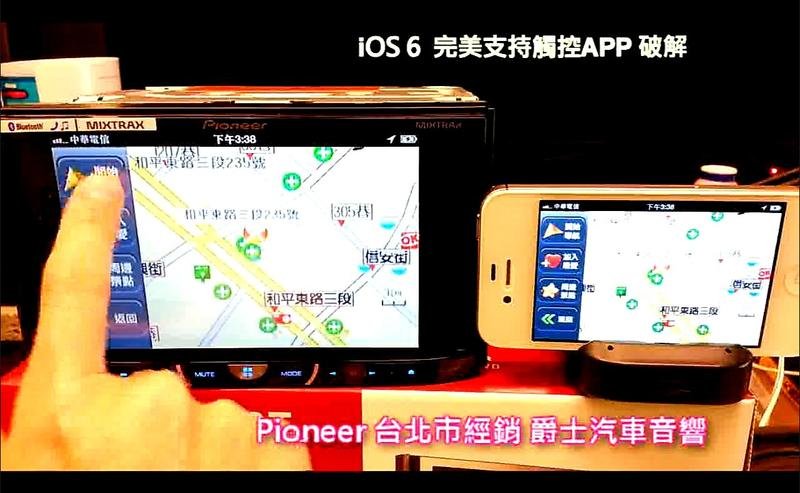

很厲害! 多謝分享 請問pioneer 8550 使用上感覺如何? 我也考慮裝這台機器,但是感覺又跟5550差不多,只差在能連接android手機

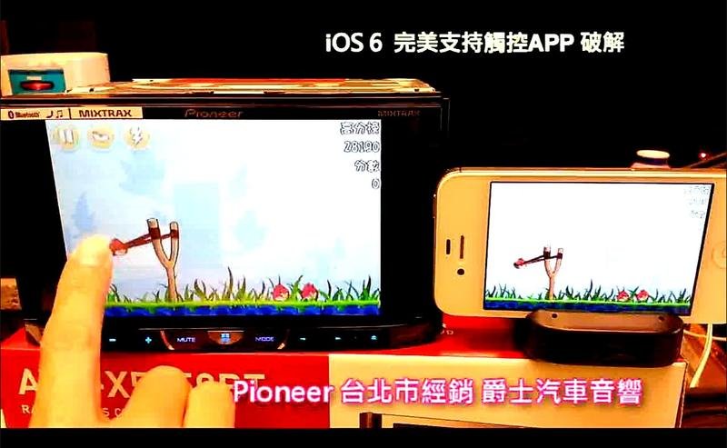

 樓主| 發表於 2013-7-19 16:11 | 顯示全部樓層
你好,
其實8550跟5550我起初也搞不太懂他們的差別,但是價錢差了一大截
8550雖說是支援android手機,但是官方公布的也只有某些固定的型號
(所以iphone在硬體支援度目前還是大幅領先安卓)
還有一個比較奇怪的地方是
iphone5要連接8550的話要用CD-IH202這條線(HDMI)
但iphone5要接5550的話卻是用CD-IV202A(VGA端子)
所以要是5550機身沒有HDMI接口的話,我建議還是買8550
畫面會好一點
畢竟這台機器我摸熟了後發現,車用導航跟電視甚是電玩都可以直接由手機輸出,幾乎是一機多功
供您參考
以下是跟拍賣借用的圖
