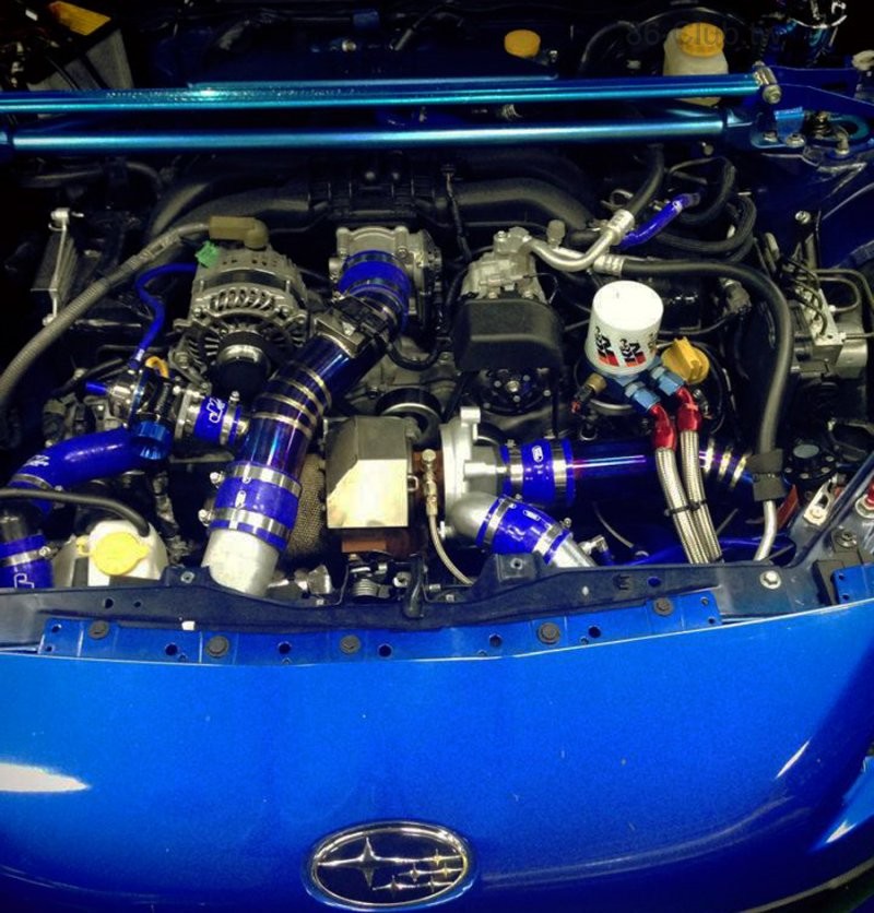

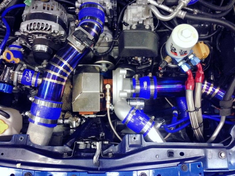

由於我們BRZ已經裝上渦輪....
由於不斷測試原廠引擎極限壓榨馬力....(馬力暫不公布)

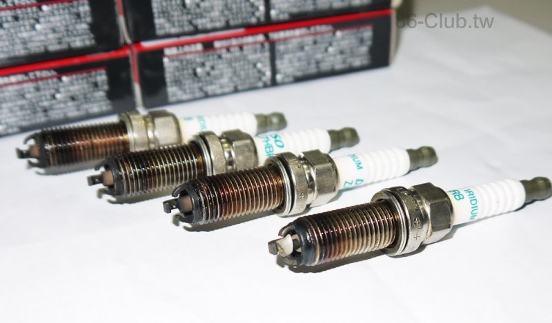

由於開始感覺馬力衰退.抖動................
於是!
我們拆下了原廠火星塞檢查...
我們發現了原廠火星塞發現...

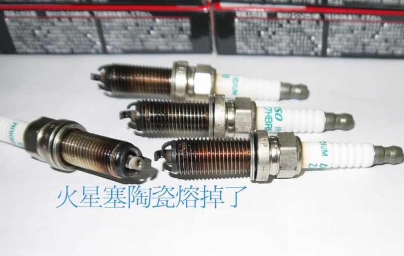

我們把原廠的火星塞操掛了...
建議!
喜歡壓榨86車輛的朋友...別忘了更換您的火星塞阿..
